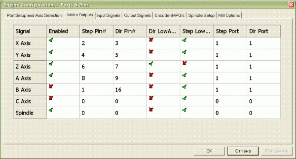

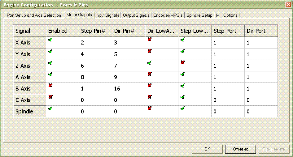

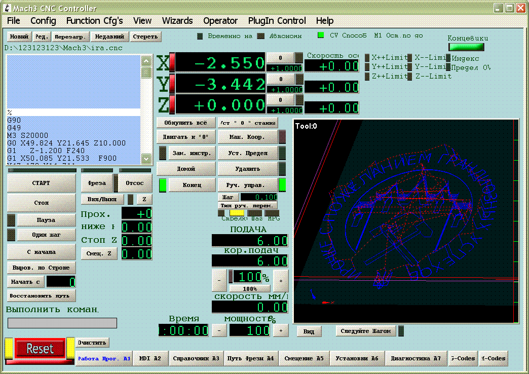

Ниже мои скрины.
Mach3.GIF [ 102.85 КБ | Переглядів: 4854 ]
Port.GIF [ 31.56 КБ | Переглядів: 4854 ]
