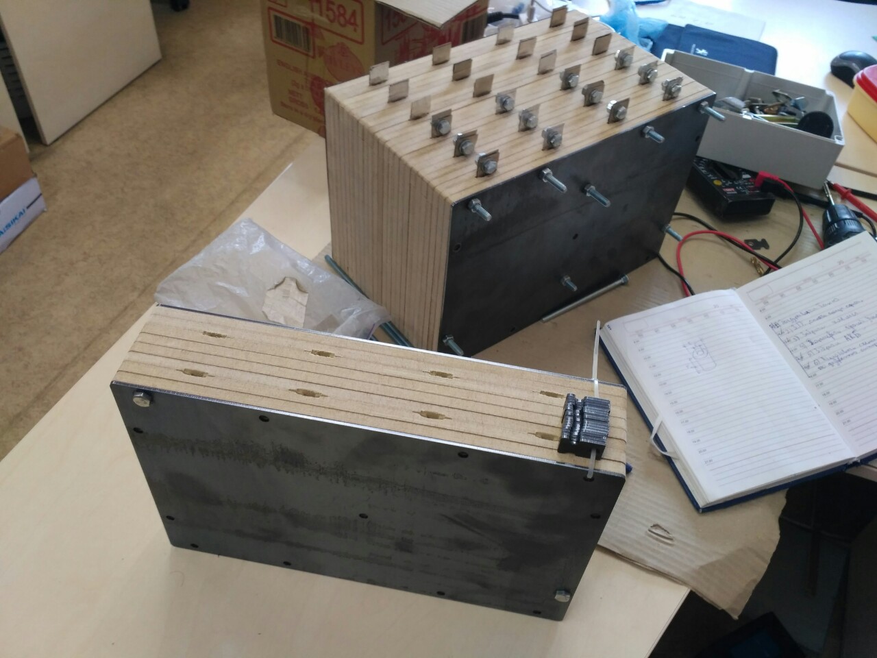

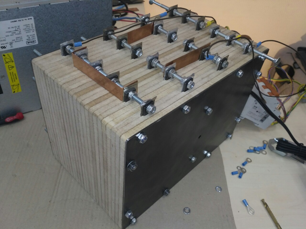

Целесообразность такой технологии производства в серьезных масштабах сомнительная из за больших временных затрат но для опытного производства и единичных изделий вполне применимо.
Раскрой листового материала
Сборка рамок из раскроя.
Сборка АКБ
В результате такая сборка (не законченный вид)
зображення_viber_2020-05-25_16-02-17.jpg [ 191.46 КБ | Переглядів: 29882 ]
зображення_viber_2020-05-25_16-02-18.jpg [ 202.94 КБ | Переглядів: 29882 ]

Какой ориентировочно вес добавляется к пакетам? В процентном соотношении
Таким способом можно набирать корпуса очень разной толщины потому тяжело ответить о процентном соотношении. Корпус который на фото на вскидку где то 15% от веса всей батареи. Вес перегородок приблизительно равен весу боковых пластин вырезанных из стали 2 мм.

...если я правильно рассмотрел, то это мдф? Не экспериментировали с какими нибудь другими материалами?
Да и ещё - не совсем понял (не увидел) как конструктивно выполнен жесткий вывод с пакетов? Ну то, к чему шпильки-перемычки крепятся
#105620Повідомлення 25 трав 2020, 19:42
...а-а, всё, увидел. Оригинальное решение {!_!}
#105622Повідомлення 25 трав 2020, 19:47
...и «пазловое» решение конструкции тоже очень интересно - практически нулевые отходы! Безоговорочно зачёт :D

Классный блок получается, ещё бы клеммы прятались, вообще б шикарно было
Замечательно, спасибо за ваши труды и желание поделится! Взято за основу. Чем бы таким дополнительно пропитать детали чтобы они в процессе эксплуатации не меняли геометрические размеры, не поддерживали горение и позвольте пофантазировать, при нагреве выделяли нечто ну хотя бы сдерживающее реакцию окисления, то бишь горения? Мож жидкое стекло?
