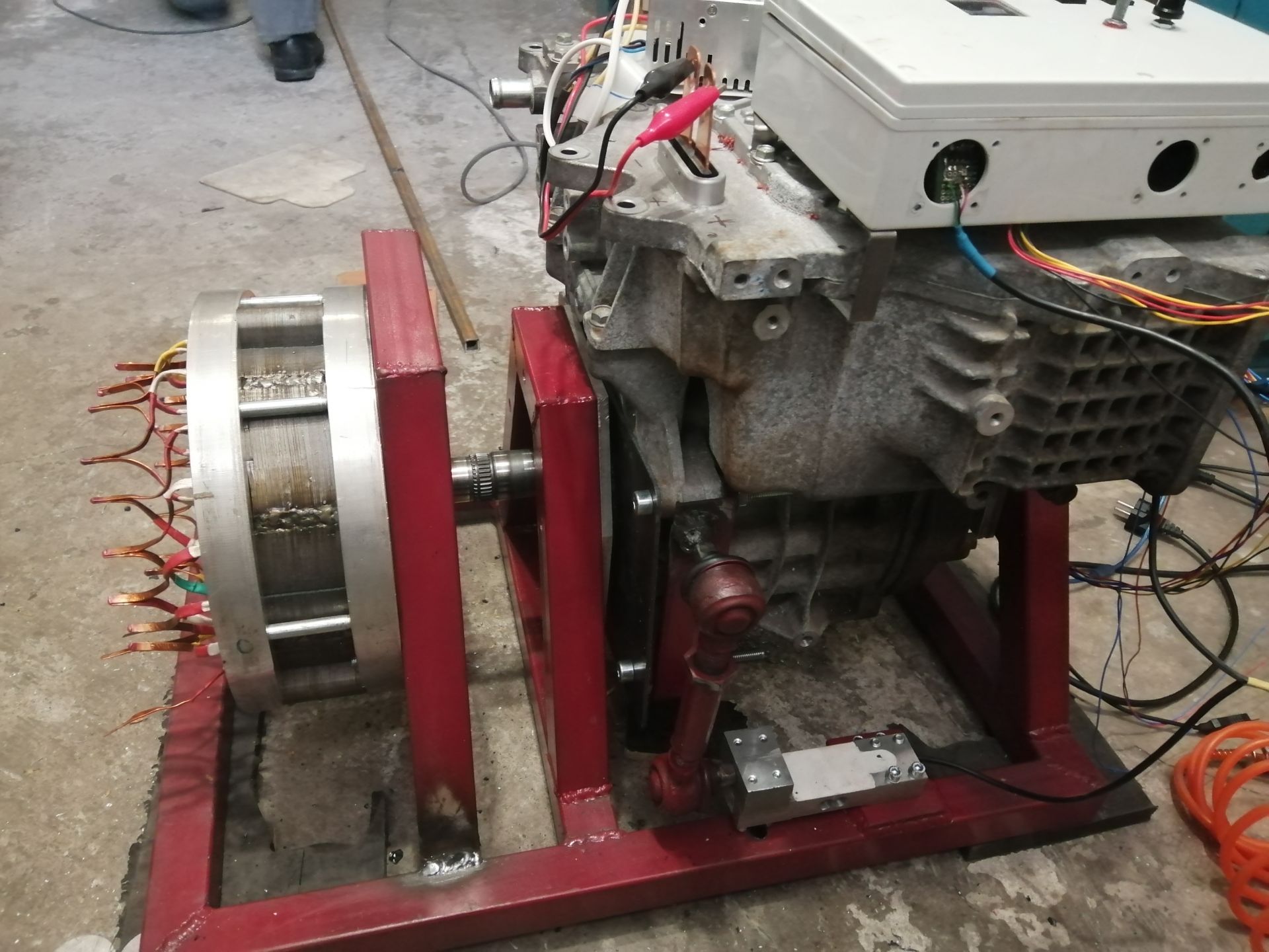

Подсобрали немного стенд для тестирования моторов.
Постепенно будем запускать и морнизировать.

а как отторировать его?

Рычаг. грузы. и т д. сейчас чуть переделываем. надо шарнир до датчика. на скручивание + прогиб происходит непонятные скачки .
а может датчик уже убил перегрузом. выясняю пока. прыгает выход в +42мв. а у меня чутье 2,5мкВ

самая точная торировка - плечо в 1000мм и на нем груз 1кг+ и на отрыв от состояния покоя. я так думал делать, ось качания всей конструкции в оси вращения вала это круто.
но в Вашем случае получается что это стенд сугубо для лиф.мотора, как собираетесь добиться универсальности?

Ну у меня ось на оси . И вес по 3-5 точкам прикинем,. На компе линеаризировать проще.
Чувствительность примерно 0.5НМ выходит. Но буду загрублять до 1 . Шумы ((
Хочу до 300НМ . Видеть.

Чуток еще доделали.

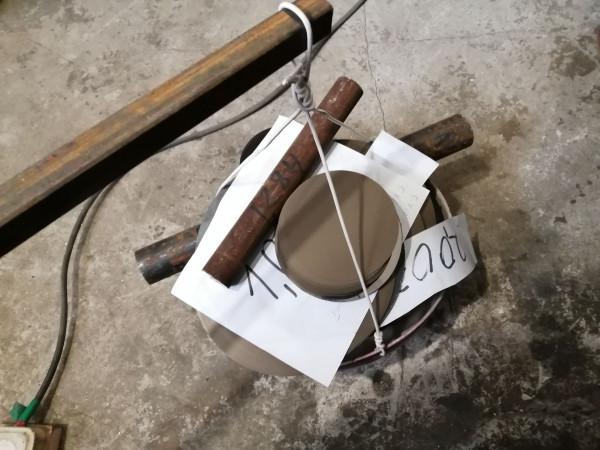

Открытый видос для ютюба , продублирую сдесь. А то там люди не видят варианты с доступом по ссылке.
Калибранули по пол кило до 25.5 кг на 98см.

До какой мощности моторов стенд, и в каком дапазоне оборотов показывает?

До 300НМ и до 12тысяч в мин думаю перекроет.
Но есть минимум гдето 2-3НМ шум, фильтруется плохо. Возможно позже поставлю дорогую ацп, чтоб поднять выборку в 1000 раз. И для ЦОС хорошо, и мне видеть пульсацию, даже в пределах фазной частоты. Мой контроллер позволяет в онлайне, корректировать форму тока. Хочу подстроить линейность момента, модификацией формы тока.

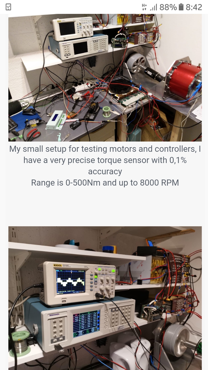

Ну с мурмуреслы батарейки снимите :roll: , и воду грейте.
А если вы такие принципиальные то есть принципиально точные приборы с специальной муфтой и тензодатчиком на Tektronix РА3000... и грейте воду )
