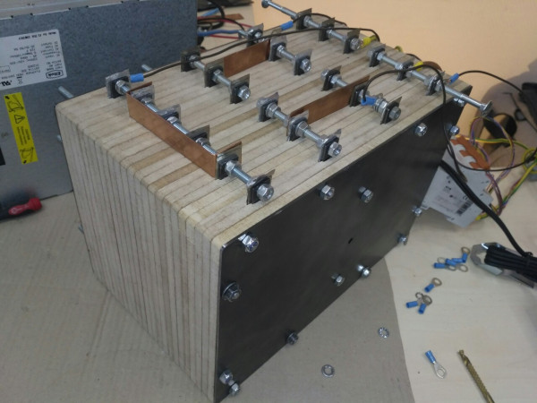

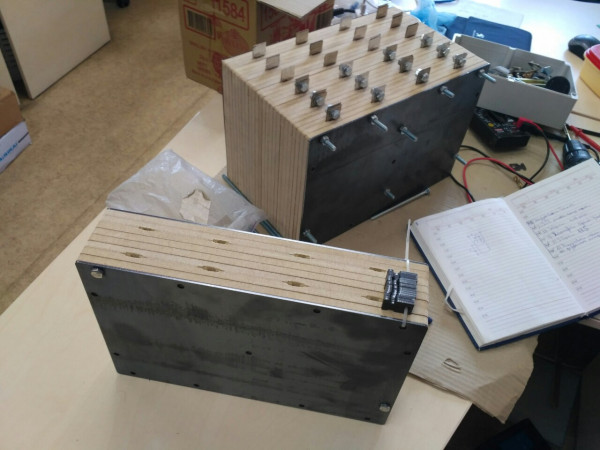

Целесообразность такой технологии производства в серьезных масштабах сомнительная из за больших временных затрат но для опытного производства и единичных изделий вполне применимо.
Раскрой листового материала
Сборка рамок из раскроя.
Сборка АКБ
В результате такая сборка (не законченный вид)
зображення_viber_2020-05-25_16-02-17.jpg [ 191.46 КБ | Переглядів: 30506 ]
зображення_viber_2020-05-25_16-02-18.jpg [ 202.94 КБ | Переглядів: 30506 ]
Востаннє редагувалось MiViK 25 трав 2020, 22:18, редаговано 1 раз.

Какой ориентировочно вес добавляется к пакетам? В процентном соотношении

#105616Повідомлення 25 трав 2020, 18:50
Дякував (ла) 34 Подякували 92
Таким способом можно набирать корпуса очень разной толщины потому тяжело ответить о процентном соотношении. Корпус который на фото на вскидку где то 15% от веса всей батареи. Вес перегородок приблизительно равен весу боковых пластин вырезанных из стали 2 мм.

...если я правильно рассмотрел, то это мдф? Не экспериментировали с какими нибудь другими материалами?
Да и ещё - не совсем понял (не увидел) как конструктивно выполнен жесткий вывод с пакетов? Ну то, к чему шпильки-перемычки крепятся
#105620Повідомлення 25 трав 2020, 19:42
...а-а, всё, увидел. Оригинальное решение {!_!}
#105622Повідомлення 25 трав 2020, 19:47
...и «пазловое» решение конструкции тоже очень интересно - практически нулевые отходы! Безоговорочно зачёт :D

Классный блок получается, ещё бы клеммы прятались, вообще б шикарно было

Дякував (ла) 23 Подякували 60
MiViK писав(ла):
Замечательно, спасибо за ваши труды и желание поделится! Взято за основу. Чем бы таким дополнительно пропитать детали чтобы они в процессе эксплуатации не меняли геометрические размеры, не поддерживали горение и позвольте пофантазировать, при нагреве выделяли нечто ну хотя бы сдерживающее реакцию окисления, то бишь горения? Мож жидкое стекло?

Звідки: м Львів
Петро чех писав(ла):
MiViK писав(ла):
1 Рамка з Фторопласту -вирішить всі описані проблеми ,за виключенням виділення речовин що подавляють окислення
2 З іншого боку - що Вам заважає через 2 шари літієвих пакетів -вставляти пакет з якимось хім-реагентом, який буде виділяти со2 від температури , таким чином у Вас кожен літієвий пакет з одної сторони буде стикатись з пакетом з хімреагентом і при цьому на два літієвих пакети буде пакет реагенту.
Пробіг на електротязі 100 000
#105679Повідомлення 26 трав 2020, 20:12
Є хімз єдняньня що не потребують для реакції оеислення притоку кисню зовні. Порох, селітра, що власне одне і теж. Якщо в літієвому єлементі теж є всього достатньо для горіння в безповітрянному просторі чи в інертних газах то СО2 не допоможе теж.
