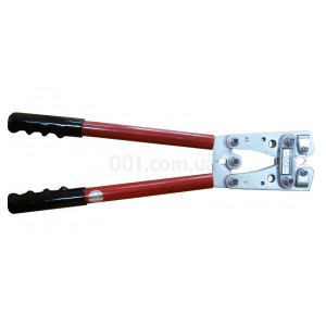

Если кабель в руках, то можно и в тисках гайкой (но без резьбы), а если кабель в оборудовании, то тиски туда совать не удобно :)
Когда то купил "Пресс-клещи механические для обжима наконечников и гильз 6-50мм²
asko-press-kleshi-mehanicheskie-hx-50b-300x300-40.jpg [ 8.54 КБ | Переглядів: 21435 ]
Пресс механический ручной ПМР 6-50мм²
iek-press-mehanicheskiy-ruchnoy-pmr-6-50-300x300-40.jpg [ 10.29 КБ | Переглядів: 21435 ]
Сейчас они около 800грн стоят. Нормально прессуют, наконечник раза четыре пресанул и не хуже гидравлики.
