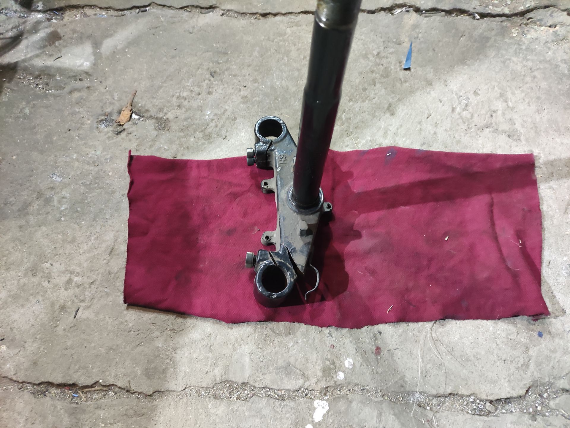

Добавился сюрприз с лопнувшей траверссой. Дороги желают у нас лучшего. :(

Доехали своим ходом или пришлось вызывать эякулятор?

:D хорошо, что возле дома случилось, а не на скорости. В добавок ещё и с женой был. Теперь проблема найти такую траверсу, есть что-то похожее, но во многих не совпадают всё размеры. Надо искать оптового поставщика или нормального продавца( у которого есть выход на нормальный склад) и подбирать.

заварить просто и все делов то.

8O литьё из не понятно какого материала заварить - ещё то занятие
{!_!} Будем искать... Есть у нас в Украине оптовая компания sks service по запчастям на китайскую технику, но на них нужен выход. :?

а вас не смущает, что китайцы "центральную трубу"- не знаю как ее точно назвать, приваривают к траверсе полуавтоматом?

"Центральная труба"-ось траверсы может и заварена полуавтоматов или нет это известно только одним китайцам. По догадкам ( обрабатываемость и цвет искры) литьё траверсы может быть из Сталь 20, соответственно полуавтоматом я за варил трещину, предварительно разделав кромки. Но после раздумий использование такой траверсы для меня не приемлемо, боюсь убиться на скоростях 80+км/ч, если на думает лопнуть по или рядом со сваркой.

Тоже лопнула в одно время траверса на китайском скутере, при названии оного все качали головой, при ношении изделия по магазинам из десятков еле подобрали аналог с более длинным штоком и ещё какой-то мелочью доработки

Замену нашел от viper race, но по оси траверсы не все размеры совпадают. Заказал к траверсе комплект опорных подшипников. По идеи должно всё собраться хорошо. Где не совпадения? .... Не совпадают только диаметры оси d 28mm-d 25mm и посадочное под подшипник d 30mm-27mm. Если подшипники не станут в стакан рамы, тогда точить переходную втулку на родные подшипники.
