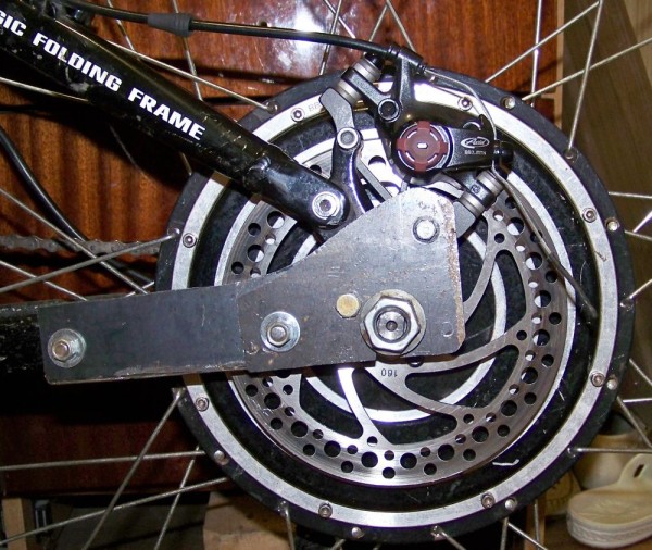

Вырезал из 4 мм стали накладку и поставил на протез-усилок.
Пока держится на трех болтах. На ось мотора под гайку поставил шайбу-антипроворот из комплекта мотора.

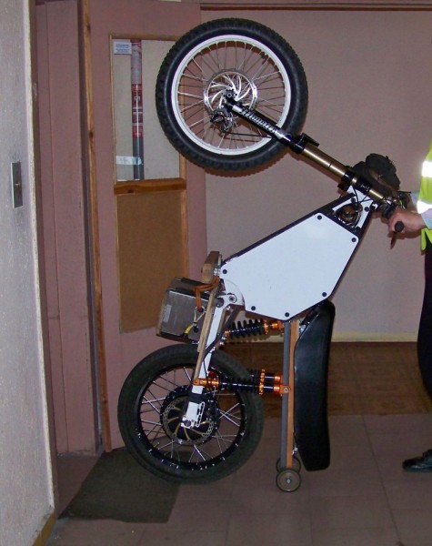

Да, колесики ну очень облегчают загрузку-выгрузку тяжелого байка в пассажирский лифт.
Включаю кнопкой инфиниона настройку на 20% мощности, небольшой поворот ручки газа и электромотовел сам, не спеша, заезжает в пассажирский лифт.

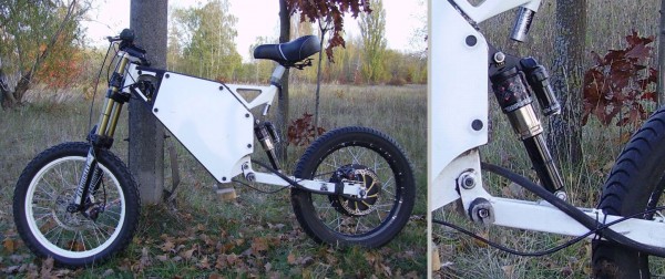

Решил попробовать, как поведет себя на раме от Чоботара даунхильный аморт-воздушка Marzocchi roco air r 240. Вес аморта 520 г.
При установке выяснилось что при расположении верхнего держака аморта косой строной вниз, аморт упирается в эту косую сторону.
Пришлось держак перевернуть прямой стороной вниз. При таком положение держака аморт встал нормально. Но это, как по мне, слегка задрало зад.
Накачал аморт 220psi. Мой вес в экипе и с небольшим рюкзачком примерно 105 кг. При езде колечко на штоке аморта передвинулось на 54 мм.
54 х 3.5 = 190 мм - максимальный ход задней подвески зафиксированный за время поездки.
Максимальный ход передней вилки был 110 мм.

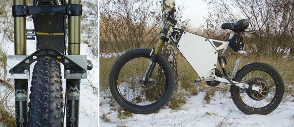

Установил в переднюю вилку чоботара резину Chaoyang 26х4.0 от фетбайка. При внешней ширине обода 32 мм, ширина накачанного колеса получилась 82 мм. Горилу вилки пришлось приподнять двумя проставками из дюраля толщиной 10 мм.
Прокатился по заснеженным дорогам Труханова острова. Переднее колесо очень хорошо держит дорогу, чего не скажешь о заднем.
