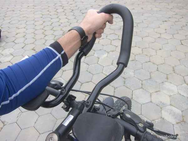

Бараны вниз только увеличивают нагрузку на кисти (они для педальных гонщиков и рекордов). Бабочки позволяют искать на руле менее напряжное положение, а если задрать вверх на себя, то снизить давление на кисти. Самое же эффективное это лежаки для рук.
lejak-na-rule-7.jpg [ 92.03 КБ | Переглядів: 9990 ]
Причем лучше брать не такой, а тот что из двух раздельных палок, так можно отрегулировать под себя ширину локтевых упоров, + навесить тормоз и курковую газульку....

-=TRO=- писав(ла):
-=TRO=- писав(ла):
а есть какие варианты дублирования газульки и ручек тормозов на лежак и флэт для электробайка?

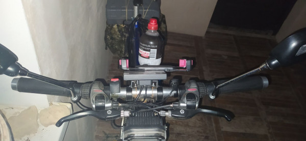

и, кстати, заказал и ожидаю 30см "расширитель-удлинитель" руля
ЗображенняЗображення
(а то нужно блок кнопок добавить на свет-повороты-сигнал
, но негде уместить уже ибо всё больше на штурвал самолёта смахивает... :mrgreen: по установке его несколько "перетасуется" расположение элементов управления)
IMG_20210709_214050.jpg [ 149.38 КБ | Переглядів: 9955 ]
-> это всё реально уместить и совместно (ну если даже не "комфортно", то хоть "приемлемо") пользовать(включая лежак + дублированные газулька/тормоза)?...... :?
