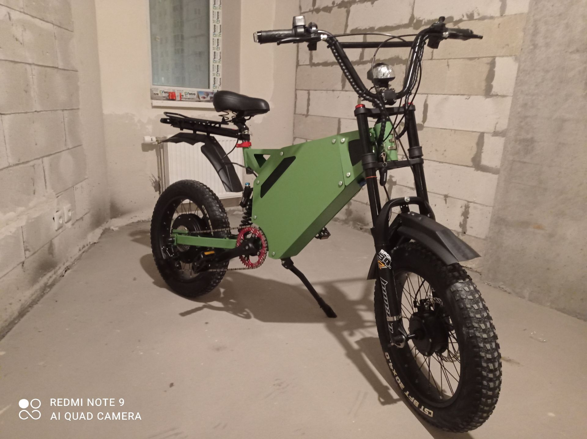

Не думаю. Якщо робити на просторовій рамі то можна у 1,5-2,5тис$ увійти при тому що ТХ будуть далеко за межами тих що пропонують готові.
Наприклад:
IMG_20220109_194155.jpg [ 245.15 КБ | Переглядів: 8049 ]
ТХ повний привід 1500+350Вт, АКБ 3кВтгод, швидкість до 60км/год, дальність більше 200 км(в економному режимі)
Вартість по деталях до 2тис $, але якщо замовляти подібне, або купувати готове додайте як мінімум 50% (ті хто збирають також заробити хочуть), а якщо самому то значно дешевше (якщо не поспішати і у всьому розбиратися), складніше, довше і цікавіше.
