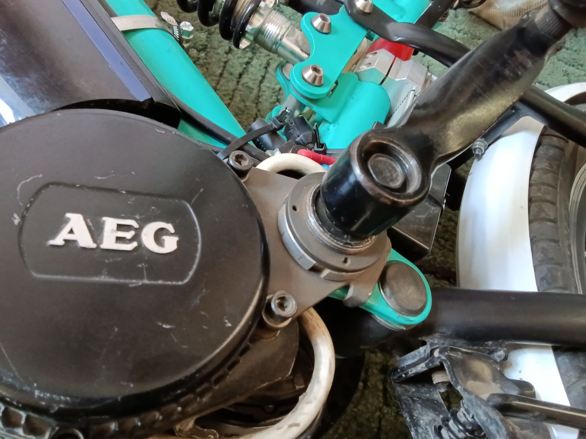

Ап., зовнішні контури саморобної монтажної пластіни мотора можна робить з захистом від провороту мотора в каретці. Або як вам схочеться, в мене "ашан" двопідвіси.

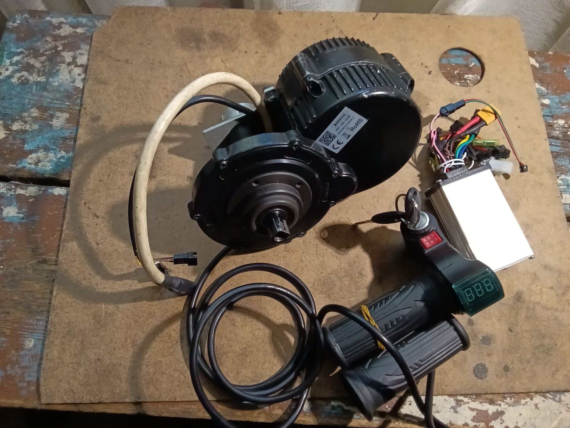

Тут багато казали про те що кареточний бафанг то дуже дорого.
То все так, це якщо купляти новий комплект.
Але якщо ви розумієте що робите то ви купите кареточний мотор бувший у використанні, там механіка майже завжди ціла й з непошкодженим ресурсом, (там не буде зношених вузлів)
Тому що перевести його на живлення універсальним китайським контролером' а не шукати вбудований в мотор контролер на заміну,то й з часом, завжди можна поставити інший.
На фото є: мотор з ОЛХ за 2500грн. + контролер за 620грн. та ручка "газу" 400грн. Це для "пенсійного/жіночого" вєліка)
То як, дорого?:)
Але як що вам потрібен не ел.велосипед а мопед в вигляді велосипеда з мотором потужністю більше кіловата то шукайте іншу альтернативу).
P.S.І не треба лізти в переробку колес свого вєліка коли ставите кареточний мотор, як то з моторколесом потрібно, чі в разі проколу колеса мати інші проблеми, бо в разі використання кареточного мотора ваші дії будуть такі ж самі як і на простому звичному велосипеді.
Та й просто на педалях вєлик з бафангом з виключеним мотором їде як звичний вєлик тільки довантажений на 8кг приблизно.
