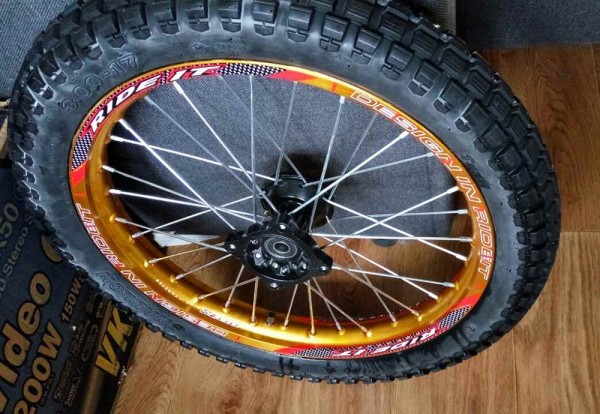

Нарешті діло зрушилось з мертвої точки, одягнув покришку на переднє колесо :D Вилка приїхала, колеса теж.
Наступні кроки - перебрати батарейку, поміняти обод на моторі, зібрати все до купи, зробити 3д модельку основи і втілювати ідеї.

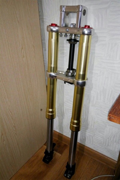

Вилка, з регулюваннями відскоку і компресії в обох ногах, замовляв в китайців на таобао. Траверсу знайшов на розборці нового піта в групі вконтакті.

Вот это виль!! Тру стритец! Сколько весит, сколько стоит?

Вага вилки з траверсою - 9.9кг, колесо з гальм.диском - 6.5кг, вилка вартувала в районі 150 баксів.

Цена очень даже, а вот веса - не велосипедные совсем....

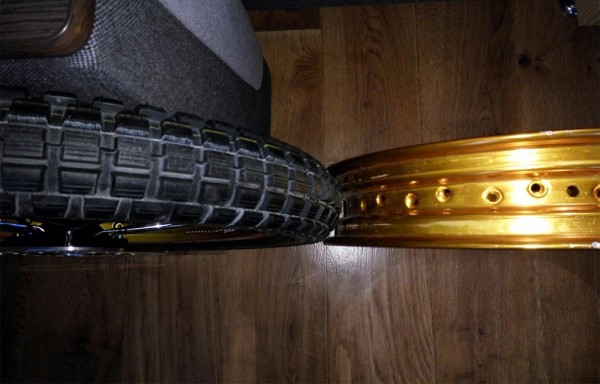

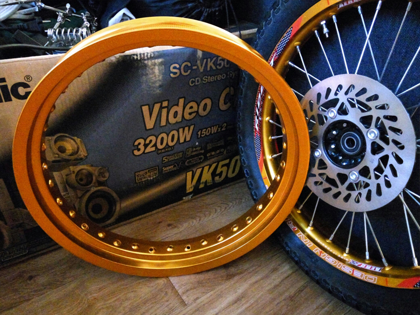

А ось це новий задній обод, 2.5дюймовий(8.2см). Так, він ширший за переднє колесо, яке зараз має ширину 7.5см :) Цікаво як на ньому сидітиме 3-х дюймова покришка, теоретично на нього можна буде начепити й ширшу покришку, але поки не знайшов гарної, не слікової гуми відповідної ширини, хочу шось таке ж як і переднє.

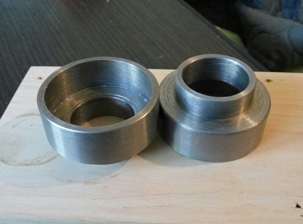

Поточили мені сьогодні чашки під вилку. Скоро буду садити чашки підшипників :) Також замовив токарю дистанційні втулки під ступицю переднього колеса і поточити вісь.

Эти втулки под вилку типа переходники в стакан с траверсы велосипедной на траверсу от пита?

В стакан велосипеда, під пітовську вилку, туди запихаються підшипники :)

Где и у кого можно заказать такие? Тоже интересует? Это же под вилку 1.1/8
