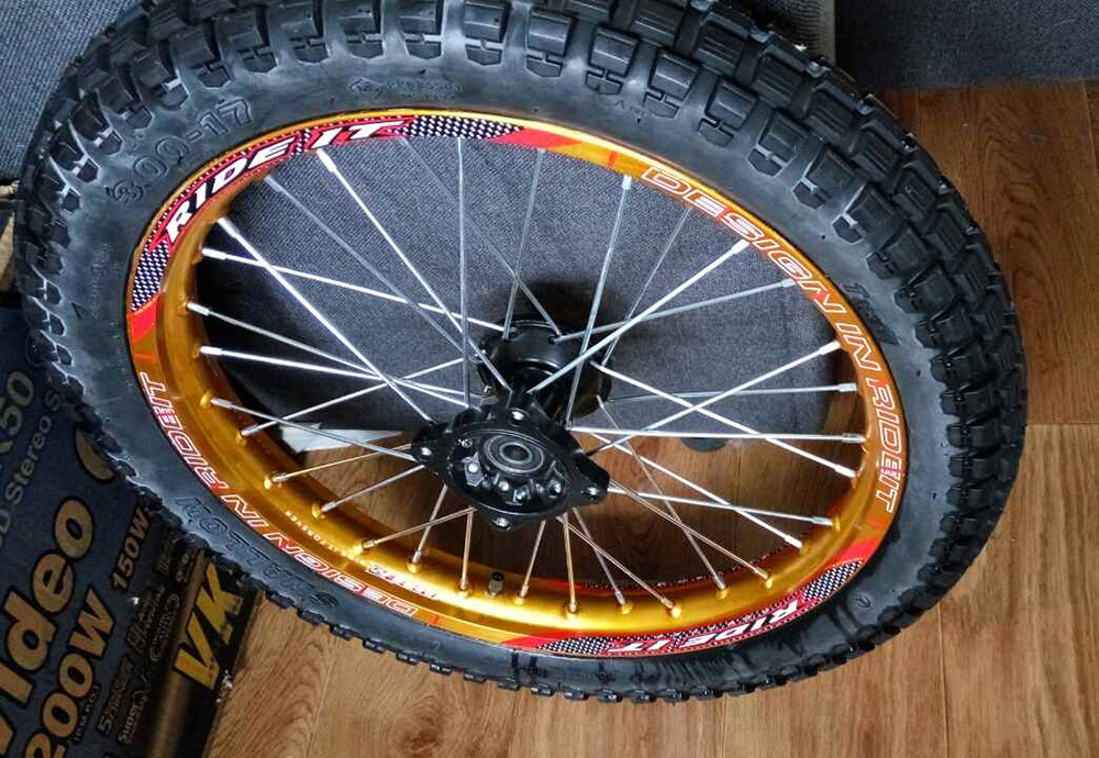

Нарешті діло зрушилось з мертвої точки, одягнув покришку на переднє колесо :D Вилка приїхала, колеса теж.
Наступні кроки - перебрати батарейку, поміняти обод на моторі, зібрати все до купи, зробити 3д модельку основи і втілювати ідеї.

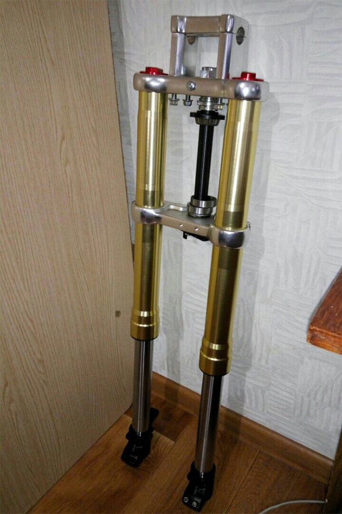

Вилка, з регулюваннями відскоку і компресії в обох ногах, замовляв в китайців на таобао. Траверсу знайшов на розборці нового піта в групі вконтакті.

#36043Повідомлення 11 трав 2017, 08:06
Звідки: Город-герой Киев
Дякував (ла) 2 Подякували 69
Мій електротранспорт: Электровелосамопал
Вот это виль!! Тру стритец! Сколько весит, сколько стоит?
#36055Повідомлення 11 трав 2017, 10:14
Звідки: Хмельницкий
Дякував (ла) 20 Подякували 22
Вага вилки з траверсою - 9.9кг, колесо з гальм.диском - 6.5кг, вилка вартувала в районі 150 баксів.
#36064Повідомлення 11 трав 2017, 14:11
Цена очень даже, а вот веса - не велосипедные совсем....
#36065Повідомлення 11 трав 2017, 14:20
Так может и скорости будут не велосипедные :) так что запас прочности не лишним будет
#36068Повідомлення 11 трав 2017, 15:36
Звідки: Хмельницкий
Швидкість на теперішній батарейці і моторі - до 65км/г. Я просто давно хотів собі мото вилку і колесо переднє :) Таскати на третій поверх без ліфта буде весело :)

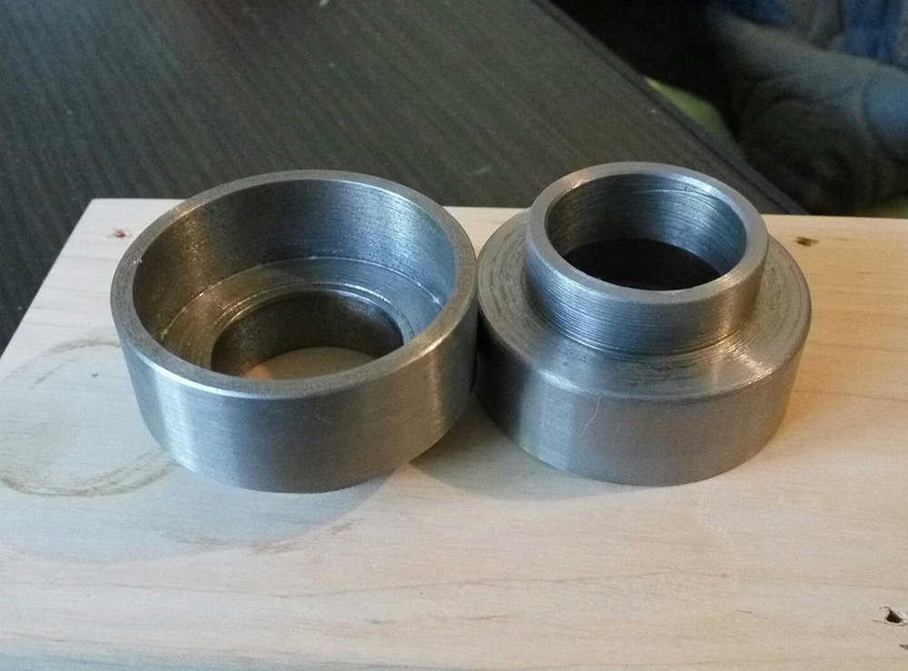

Поточили мені сьогодні чашки під вилку. Скоро буду садити чашки підшипників :) Також замовив токарю дистанційні втулки під ступицю переднього колеса і поточити вісь.

#36422Повідомлення 17 трав 2017, 19:07
Дякував (ла) 6 Подякували 9
Эти втулки под вилку типа переходники в стакан с траверсы велосипедной на траверсу от пита?
#36424Повідомлення 17 трав 2017, 20:01
Звідки: Хмельницкий
В стакан велосипеда, під пітовську вилку, туди запихаються підшипники :)
#36440Повідомлення 17 трав 2017, 22:05
Где и у кого можно заказать такие? Тоже интересует? Это же под вилку 1.1/8
