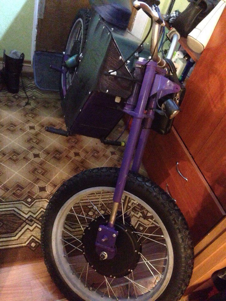

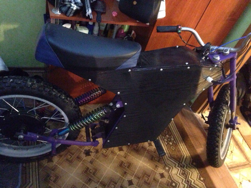

Звідки: Николаев
Сегодня примерял боковинки!)

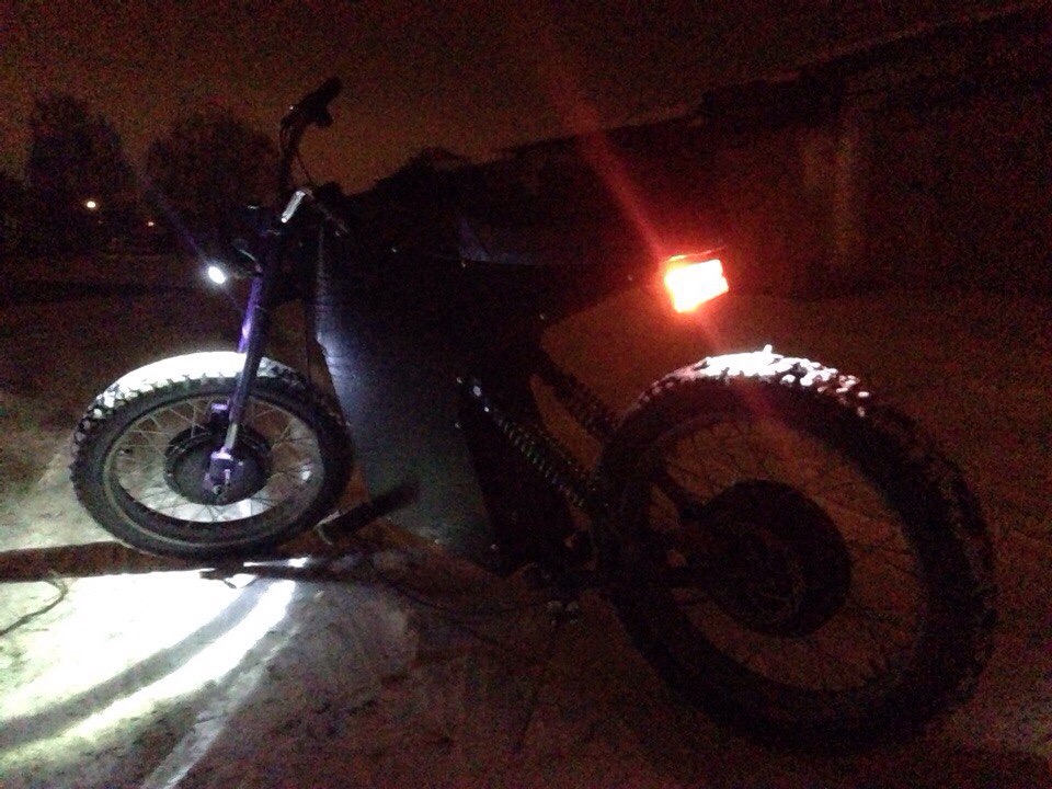

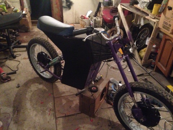

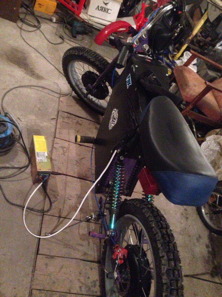

Звідки: Николаев
Сегодня был длительный заезд по заснеженному городу) байк показал хорошие результаты проходимости по бездорожью) в конце дня своим ходом заехал по лестнице в подъезд и отдыхает дома) :)

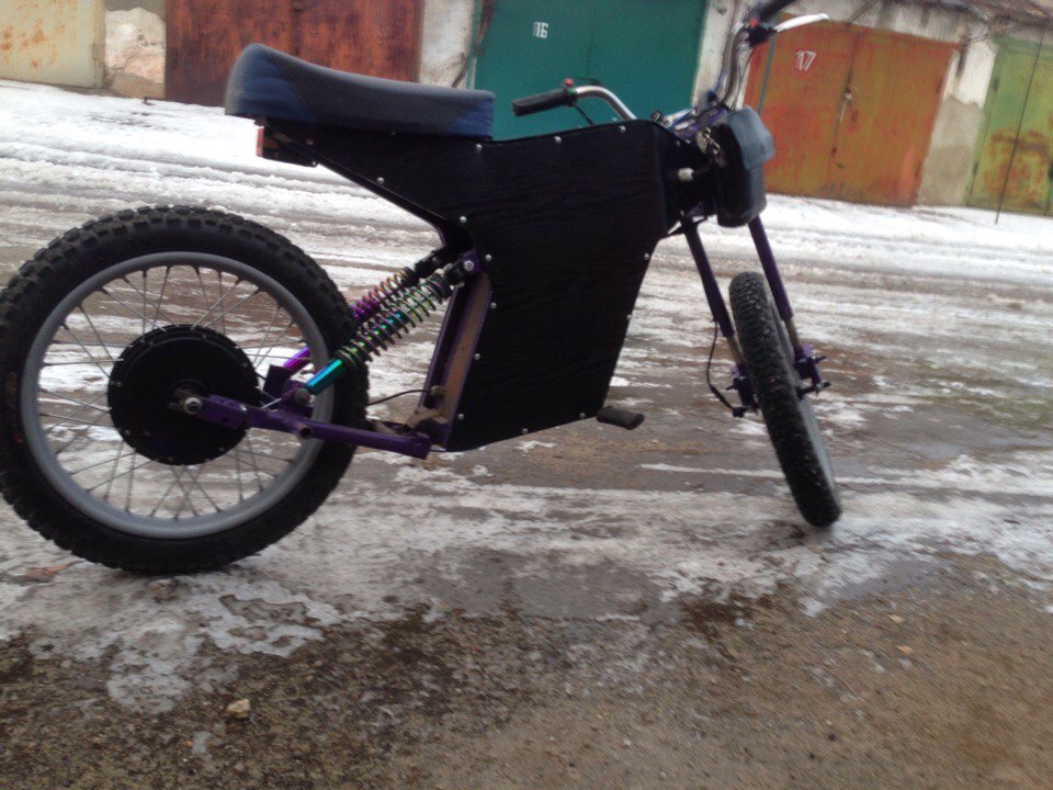

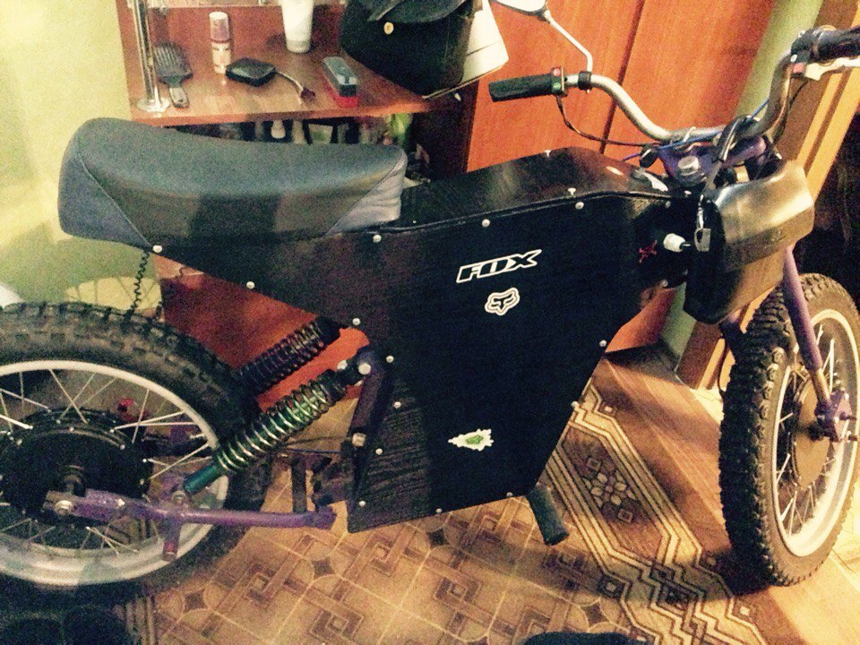

Звідки: Николаев
Сегодня решил выехал по льду покатать, очень доволен управляемостью, хоть и замерз что конечностей не чувствовал)
Попутно заехал в гараж, пока попил кофе немного зарядил аккумулятор, и обтянул рулевой стакан немного, т.к. замерзший лед это настоящая встряска для подвески, заметил что стакан немного постукивал, был небольшой люфт, сейчас все нормально. В конце дня загнал коня в квартиру)
