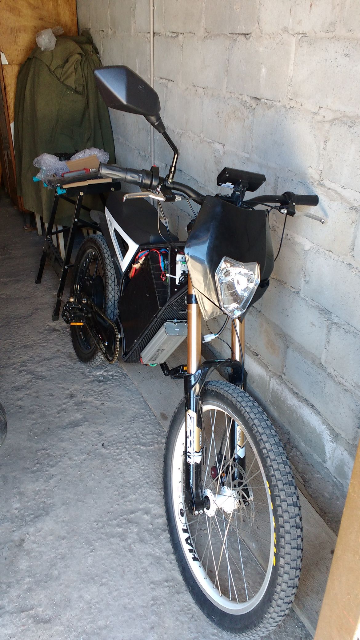

Всем привет.
Недавно наконец-то получил АКБ для байка и начал ездить и понемногу доделывать байк.
Во-первых решил заняться светом. Для переднего света взял обтекатель с фарой от КТМ, однако он слегка большой. Вот думаю подрезать его немного - электролобзик есть.
Из-за большой АКБ (в подписи есть все параметры), места внутри рамы очень мало для дополнительных устройств, таких как DC-DC 72В-12В и сигнализации, которую тоже хочу поставить. Попробую все уместить, а там посмотрим.
Изначально была АКб из 20s lipo 37Ач, однако с ней байк был слишком тяжел для подъема в подъезде (сейчас 20s15p теслабанки)

#38076Повідомлення 22 черв 2017, 14:55
Решил не подрезать обтекатель. Красиво я это сделать все равно не смогу, кроме того он тогда перестанет работать как обтекатель. Хоть я и редко езжу быстро, но все же пусть будет. Кстати, интересно будет сравнить расход с ним и без него.
Немного опустил его ниже - вроде смотрится более-менее.
