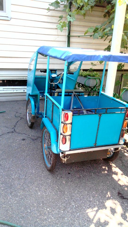

Всем здравствуйте! Как и обещал , сегодня ровно два месяца регистрации на форуме, делаю отчёт о проделанной работе. :ups: :? Ну и закона подлости никто не отменял. :motz: Начало сыпаться , почти всё подряд , в доме - вода ,канализация, краны, насосная станция, ещё и лифт на профилактику напросился . Полный набор , я метался между неисправностями и проектом. :o Конечно не всё успел ,что планировал. :ups: :? Сделал перегородку , теперь у меня полноценный кузовок .Поставил брызговики, закрепил стопы, натянул крышу. Сегодня сделал тестовый выезд - маршрут тот же. Начальное напряжение 78,4 в , поездка в горку , на круизе , тапка в пол, 37 ватт час, с горки 26 ватт час , итого = 63 ватт час на 2, 5 км . Расход снизился в присутствии крыши. Откопал у себя старенький рабочий велокомп , но поставить не удалось, максималка пока тайна 8) . Выплыл существенный недостаток , я увеличил жёсткость передней подвески , теперь её не пробивает , но бьёт в обратку, когда проехал кочку. Надо ставить резиновый демпфер , чем сегодня и займусь {O_0} . Несколько фоток после теста.

Солнечна зарядка немного позже , сначала возле дома буду тренироваться , а уж потом на дороге. Вчера вытащил лодку , помыл , надо и с ней профилактику провести 8) Готовлюсь к первому выезду на рыбалку с лодкой :bravo: :hurra: {O_0} .

Здравствуйте ! Вчера не удержался , поехал на рыбалку с лодкой 8O . Выехал в 3 ночи 8) . Проверить свет и заодно ночное вождение . Фары надо прикрывать , светят частично вовнутрь , мешают . При подъезде к речке стало попрохладнее , запотело стекло , пришлось "идти по приборам " :lachtot: Езда по асфальту не вызвала никаких проблем - это 4,5 км , дальше начался экстрим , прошли дожди , колея от кразов ,лужи ,роса , по грязи идёт шо танк 8O . Пришлось ехать в объезд , чтоб не проезжать пост ДАИ 8) . Приехал хорошо заляпаный грязью , узкие крылья. Поставил велокомп , туда только с горки , ну и прямые были , темно , удалось выяснить максималку 39 км час , розогнался до холостых , с горки . Назад тот же маршрут постоянно в горку . при езде в горку 30 - 33 км час . По прямой 35, 8 км час . с основательно посаженной батарейкой ,общее время поездки 1час 36 мин , средняя скорость 15,4 км час ( пришлось ползти , там где мужики буксовали , особенно с передним приводом , проходил играючи . Два независимых двигателя , вещь. :hurra: , и весу со мной и грузом не 1,5 тонны. ) Всю дорогу ехал на литии , на малой скорости свинец напрягается , видно по ватт метру , на литии приборов нет,кроме показометра на курке , спокойней на душе , но тоже наверное не сладко . Контроллеры на 36 в всё таки ограничивают ток , в отличии "безбашенного" на 72 в ,зелёненький светодиодик не тух при нагрузке. Общий пробег составил 25 км , на свинце спалено 450 ватт час , на литии осталось 25% заряда - 540 ватт час , итого поездка 1 квт час. Движки пока не жалел , приехал , горячие , рука и секунды не терпит 70- 80 * точно. Передняя подвеска по асфальту ,нормально , по полевой дороге, хреново, Передняя морда на колдобинах гремит, как тазик. Поликорбанат очень мягкий , при самом осторожном мытье , царапается . Вот таки новыны. :? {O_0} :winken:Да , три карася по 300 грамм и 5 кг краснопёрки , это тоже относится к результатам поездки. 8) :hurra: {O_0} :winken:

Здравствуй Александр! Поездок больше на этом "тазике" не было, 8O забраковал.Сейчас проект на доработке. За это время склэпав прицеп к электро велику и успешно вожу лодку с причандалями на рыбалку {O_0} . Правда жара и больше 3 кило не привозил 8) . Акум отправлял в Одессу на ремонт и заодно дорастил ёмкость до 13 А\ ч . Ещё не проверял , поставил 3 дня назад .В понедельник или вторник проверю на пробег {O_0} .
