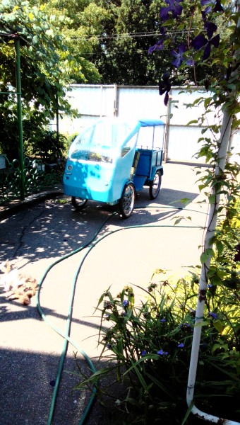

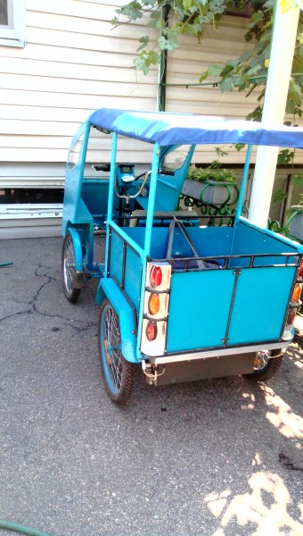

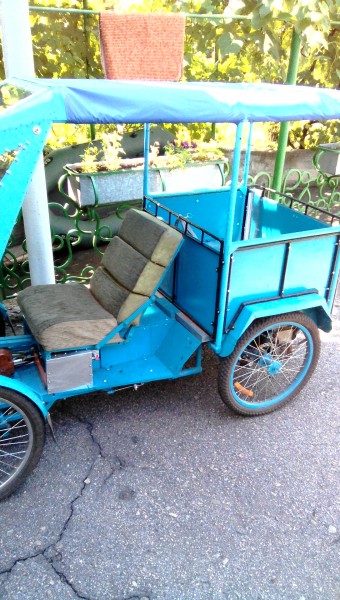

Всем здравствуйте! Как и обещал , сегодня ровно два месяца регистрации на форуме, делаю отчёт о проделанной работе. :ups: :? Ну и закона подлости никто не отменял. :motz: Начало сыпаться , почти всё подряд , в доме - вода ,канализация, краны, насосная станция, ещё и лифт на профилактику напросился . Полный набор , я метался между неисправностями и проектом. :o Конечно не всё успел ,что планировал. :ups: :? Сделал перегородку , теперь у меня полноценный кузовок .Поставил брызговики, закрепил стопы, натянул крышу. Сегодня сделал тестовый выезд - маршрут тот же. Начальное напряжение 78,4 в , поездка в горку , на круизе , тапка в пол, 37 ватт час, с горки 26 ватт час , итого = 63 ватт час на 2, 5 км . Расход снизился в присутствии крыши. Откопал у себя старенький рабочий велокомп , но поставить не удалось, максималка пока тайна 8) . Выплыл существенный недостаток , я увеличил жёсткость передней подвески , теперь её не пробивает , но бьёт в обратку, когда проехал кочку. Надо ставить резиновый демпфер , чем сегодня и займусь {O_0} . Несколько фоток после теста.
IMG_20170710_110106.jpg [ 1.28 МБ | Переглядів: 5859 ]
IMG_20170710_110200.jpg [ 1.31 МБ | Переглядів: 5859 ]
