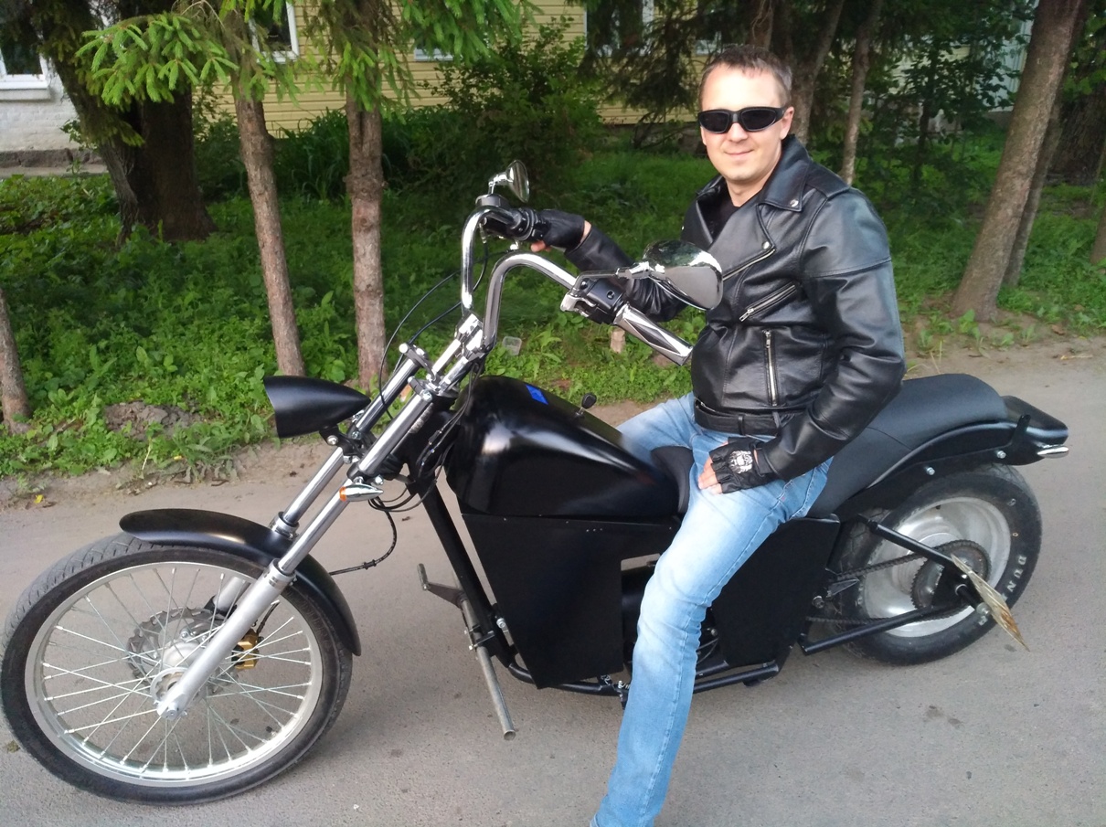

Собранная электрика:
IMG_20170602_083914.jpg [ 394.55 КБ | Переглядів: 12292 ]
Ну и первый выезд :mrgreen:
IMG_20170601_203942.jpg [ 440.02 КБ | Переглядів: 12292 ]

FEHIKS писав(ла):
привет какие в итоге характеристики ?
Приветствую.
Полный запас хода так и не проверил, проезжал 60-65 км, заряд еще оставался.
Скорость - 85, можно и больше, но боюсь за якорь двигателя, обороты на такой скорости 4500-4700.
Разгон на нынешних настройках контроллера соизмерим с макси скутером с мотором 250 куб. см.
