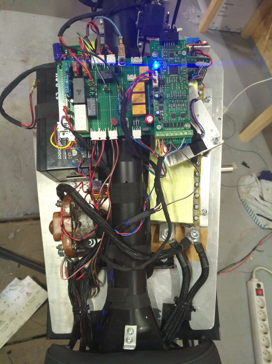

Собранная электрика:
IMG_20170602_083914.jpg [ 394.55 КБ | Переглядів: 12584 ]
