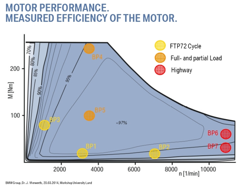

Если нужен высокоэффективный мотор, то на сейчас лучше BMW- i3 (и других -i) никто не заявлял. Правда, его сложность и, соответственно, цена, не очень понравятся самодельщикам.
пардон, а что там с двигателем I3? я тоже считаю этот автомобиль самым приближенным к идеальному автомобилю на батарейках, настолько, что если бы были деньги - купил бы беху а не теслу. Но вот экономичностью беха не сильно блещет: даже в новом поколении обещают на 30кВт батарее пробег 300км - и это только теория.
А тот же по сути конверсированный трехлетний Ford Focus с батарейкой в багажнике реально по Киеву ездит с расходом 102Втч\км
