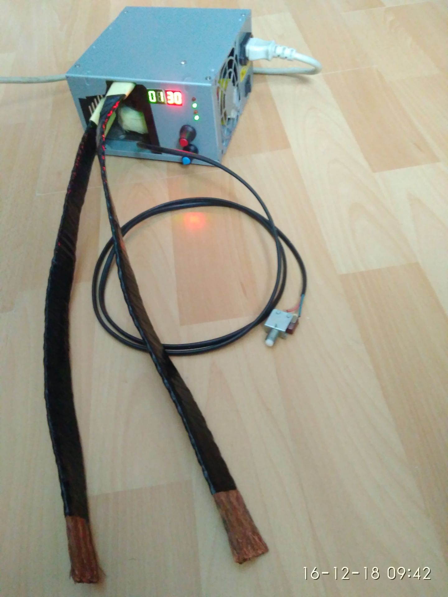

Почти доделал сварочник, корпус от компьютерно го БП отлично подошел:
IMG_20181216_094211.jpg [ 162.8 КБ | Переглядів: 11141 ]
Осталось сварочные электроды прикрутить, жду посылку.

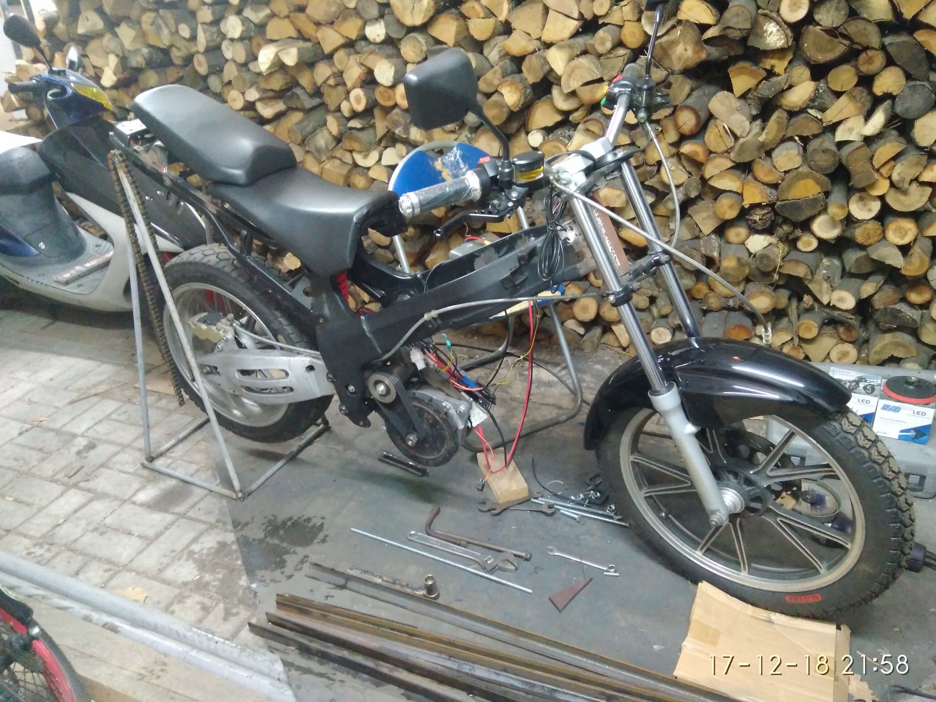

IMG_20181217_215834.jpg [ 425.27 КБ | Переглядів: 11103 ]
Провел испытания с трансмиссией, результаты такие: напряжение 54.7В, ток 9А, обороты мотора 1560. Потери 54.7х9=490Вт. При испытании без трансмиссии на ХХ было 58В, 7.2А, 1670 об/мин, потери 58х7,2=420Вт. Итого потери на трансмиссии (подшипники пром. вала и колеса, цепь, масса колеса) 490-420=70Вт. По моему, неплохо. Посмотрим, как будет после перемотки статора..

да, 70 Вт на тр-ю очень даже хорошо.
У меня потери больше.

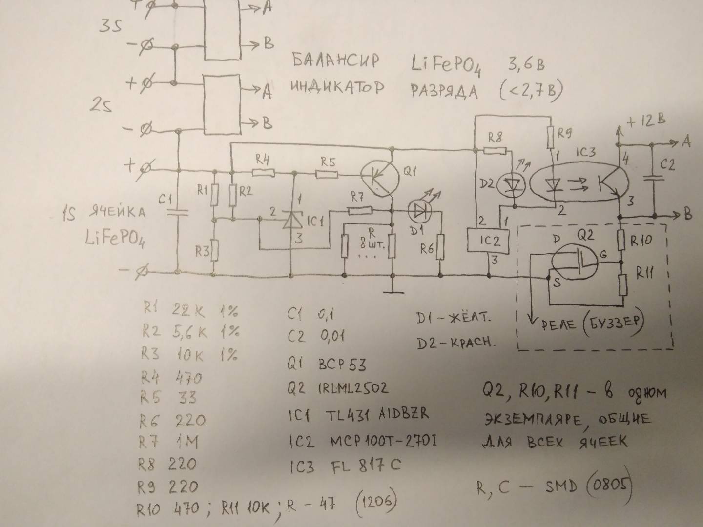

Решил поделиться схемкой и печаткой балансира с индикацией разряда по каждой ячейке LiFePO4. Этот балансир использую на скутере, в дальнейшем будет стоять и на моцыке. Ток балансировки довольно большой - 600 мА, поэтому обязательно применять вентилятор для охлаждения резисторов и транзисторов (у меня стоит 120 мм 12В вентилятор). При снижении напряжения на ячейке ниже 2.7В загорается соответствующий этой ячейке светодиод и открывается общий для всех ячеек транзисторный ключ (можно подключить бипер или вывести светодиод (можно лампочку) на приборную панель. Просто и надежно. Извините за качество фото, что не видно на первом, - видно на втором:

#71820Повідомлення 20 груд 2018, 13:52
Пару вопросов по работе схемы.
1.Для чего на каждой ячейке линии А и В.
2.Светодиоды D1(желтый) и D2(красный) что обозначает их свечение.
