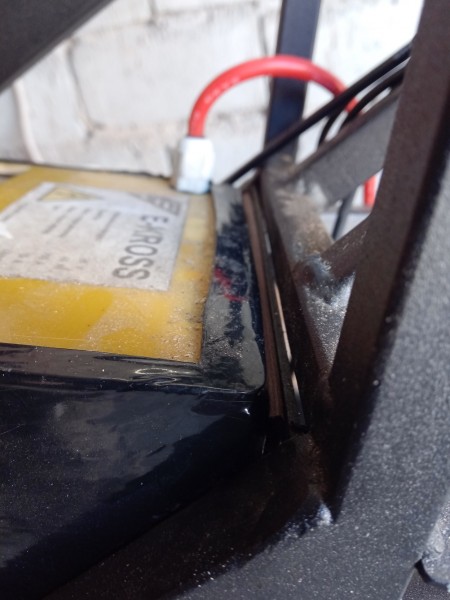

Мав трохи часу позайматись байком.
Приклеїв резинки у відсіку для батки, щоб вона не совалася у дорозі

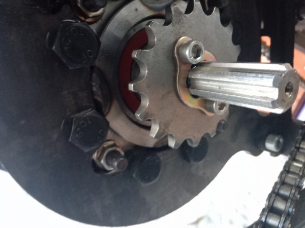

Другий ланцюг не накинутий на відео
Зірочку встановили з допомогою maksimdm, щиро дякую :)
