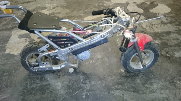

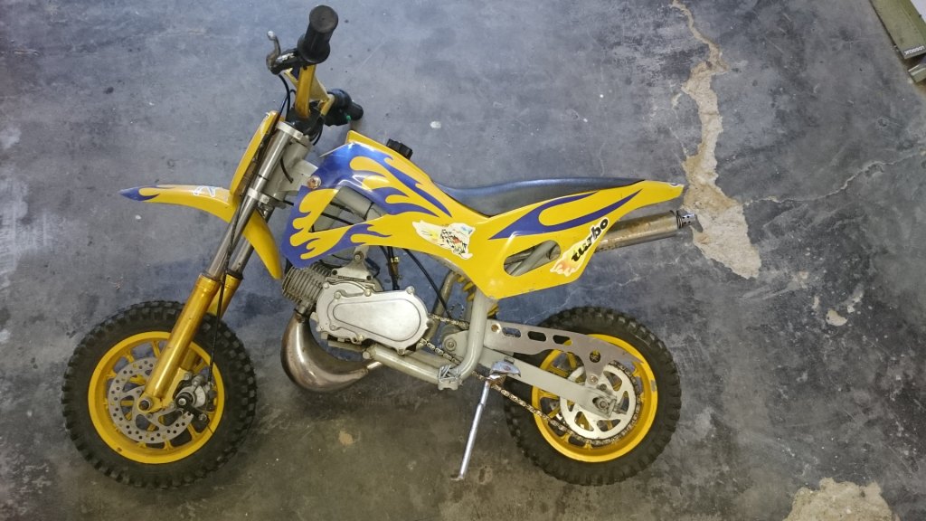

Вот решил выложить, может кому будет интересно. Попали мне в руки два минибайка,один асфальтовый с электроприводом , в котором был живой мотор щёточный 250 Вт, 24 В. Его отдал мне сосед со словами: "дети с него падают постоянно , делай с ним что хочешь!". А второй сосед как то отдал старый "миникросс" с убитым бензиновым мотором.Вот эти "красавцы"-
DSC_6486.jpg [ 325.74 КБ | Переглядів: 17588 ]
DSC_6485.jpg [ 134.56 КБ | Переглядів: 17588 ]
Сначала я подумал быстренько собрать какой-нибудь трайк или карт для детей из этих двух мотоциклов, но моя дочь Лиля увидела "миникросс" и сказала , что хочет только такой мотоцикл!Пришлось конвертировать его в электричку. Делал всё быстро и дёшево потому что он уже маловат и думаю что это будет игрушка на одно лето, потом построю что то побольше и наверное помощнее. Начал с примерки мотора на раму "миникросса" и покупки подходящей под увеличившиеся колёса звезды. Двигатель прикрепил снизу к маятнику, как показала практика зазора хватает.

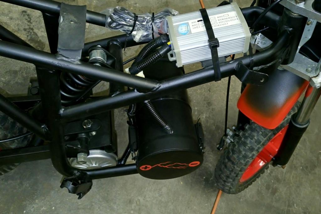

Потом купил по месту в интернет-магазине новую переднюю вилку, задний амортизатор и подшипники в колёса, всё разобрал , покрасил и собрал. Последним сделал "тубус" для батарейки из канализационной трубы.
DSC_8775.jpg [ 138.34 КБ | Переглядів: 17586 ]
DSC_8801.jpg [ 207.43 КБ | Переглядів: 17586 ]
Вот так это всё разместилось на раме-
DSC_8803.jpg [ 97.71 КБ | Переглядів: 17586 ]

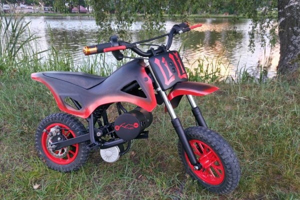

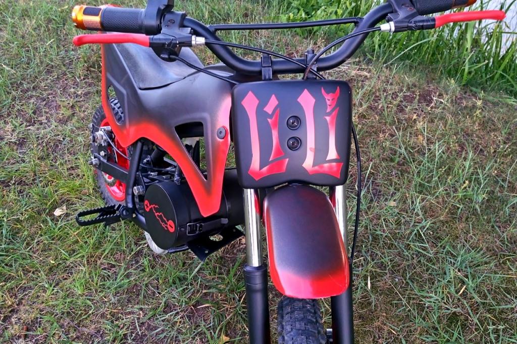

Ну и конечный результат-
DSC_8828.jpg [ 179.29 КБ | Переглядів: 17586 ]
DSC_8833.jpg [ 172.71 КБ | Переглядів: 17586 ]
DSC_8834.jpg [ 202.06 КБ | Переглядів: 17586 ]
Цель достигнута, получился дешевый не слишком скоростной (примерно 25 км/ч), но достаточно динамичный мот, заезжает на любые горки , не боится грунтовок. Ребёнок рад, ключи наверное прийдётся прятать!

Пойдет {__|_}
У меня одно существенное замечание:Мотор под раму очень зря ,клиренс сильно уменьшили при проезде наровностей кочек всяких или прыжка с бровки будет больно мотору
 Заголовок повідомлення: Re: Конвертированный минибайк "Lilimot"
#89743Повідомлення 03 вер 2019, 18:40
Дякував (ла) 951 Подякували 741
Да, с мотором не лучшим образом получается, но разместить его по другому намного сложнее- всё мешает , нет возможности нормально прокинуть цепь, проще тогда уже другую раму сварить. С предыдущим мотором катались в самых разных условиях и не разу не зацепили, думаю Лиля скорее вырастет из него чем осмелеет на столько что бы мотором цепляться.
