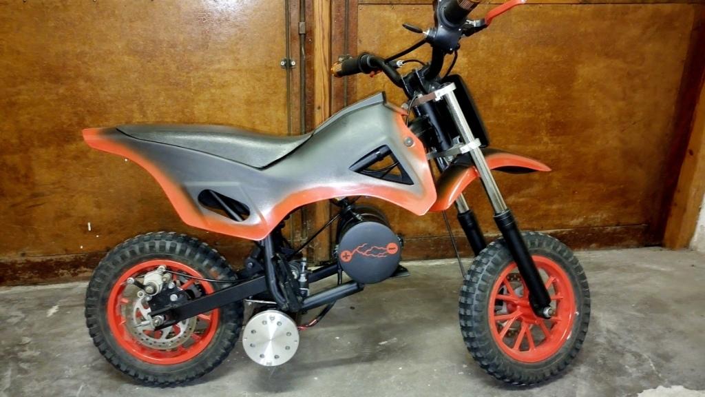

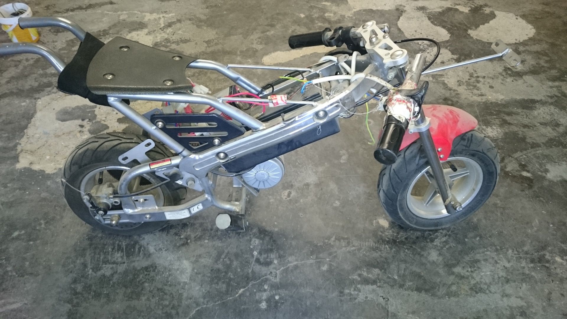

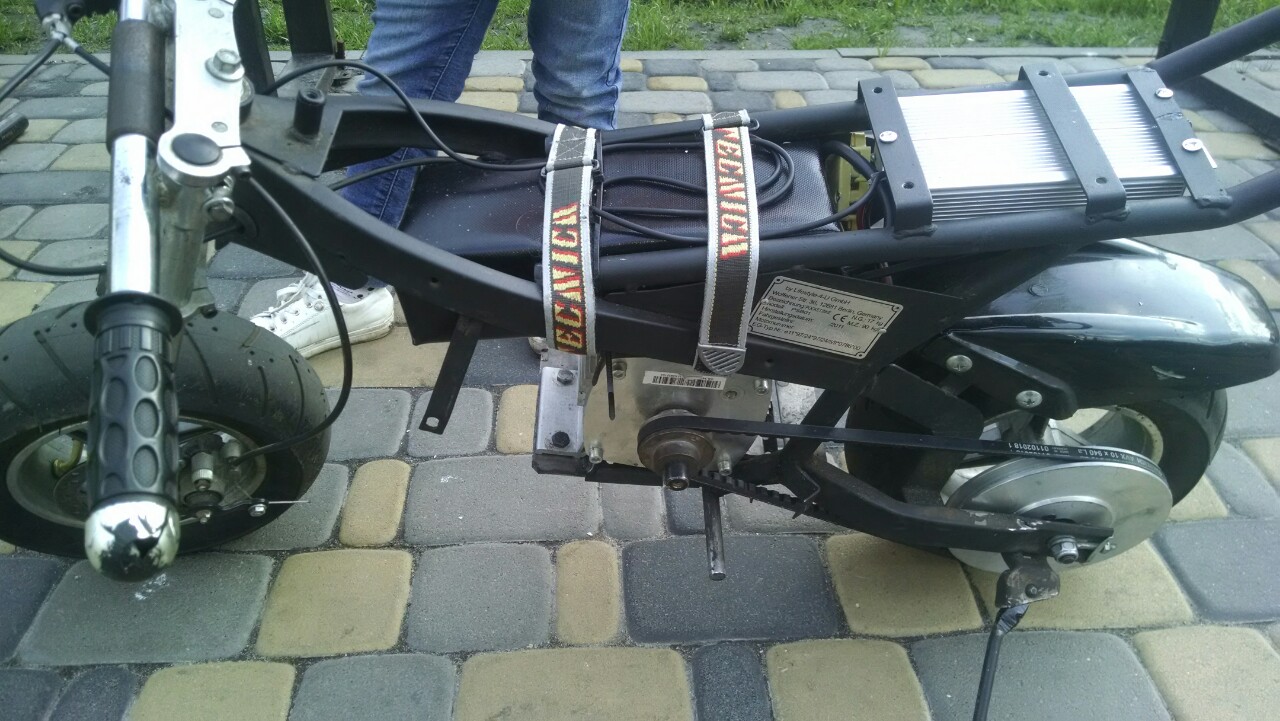

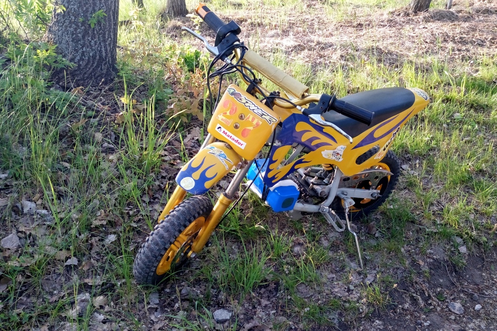

Вот решил выложить, может кому будет интересно. Попали мне в руки два минибайка,один асфальтовый с электроприводом , в котором был живой мотор щёточный 250 Вт, 24 В. Его отдал мне сосед со словами: "дети с него падают постоянно , делай с ним что хочешь!". А второй сосед как то отдал старый "миникросс" с убитым бензиновым мотором.Вот эти "красавцы"-
DSC_6486.jpg [ 325.74 КБ | Переглядів: 17391 ]
DSC_6485.jpg [ 134.56 КБ | Переглядів: 17391 ]

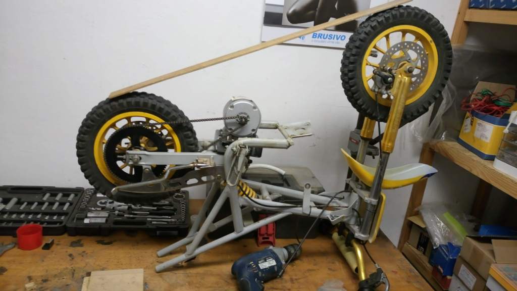

Сначала я подумал быстренько собрать какой-нибудь трайк или карт для детей из этих двух мотоциклов, но моя дочь Лиля увидела "миникросс" и сказала , что хочет только такой мотоцикл!Пришлось конвертировать его в электричку. Делал всё быстро и дёшево потому что он уже маловат и думаю что это будет игрушка на одно лето, потом построю что то побольше и наверное помощнее. Начал с примерки мотора на раму "миникросса" и покупки подходящей под увеличившиеся колёса звезды. Двигатель прикрепил снизу к маятнику, как показала практика зазора хватает.

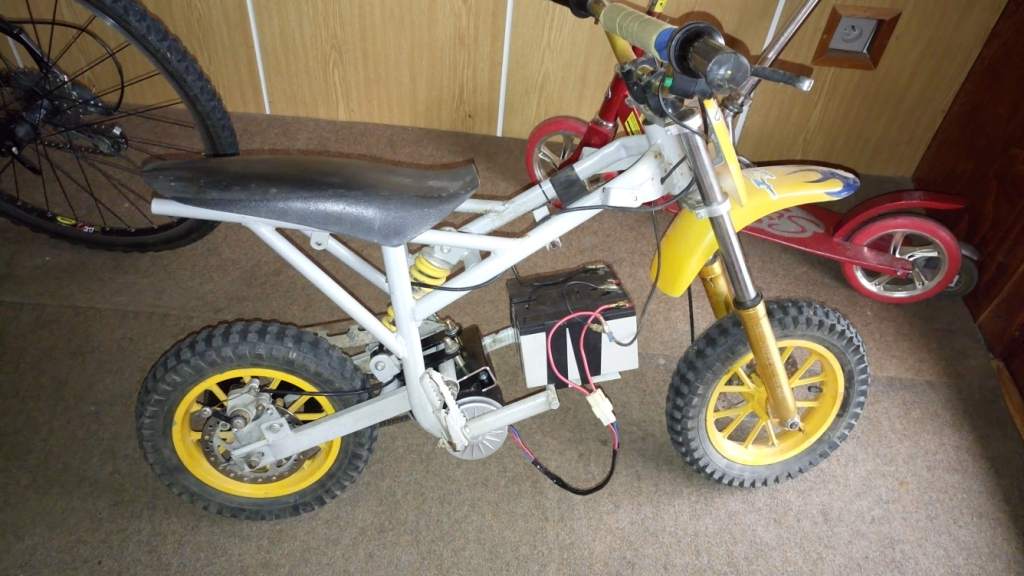

Потом была проба со старыми свинцовыми батареями, убедились что едет и заказали на Али батарею 36вольт, 10 Ач , ручки и контроллер на 36 вольт 1000 ватт. Думаю контроллер будет на вырост)))

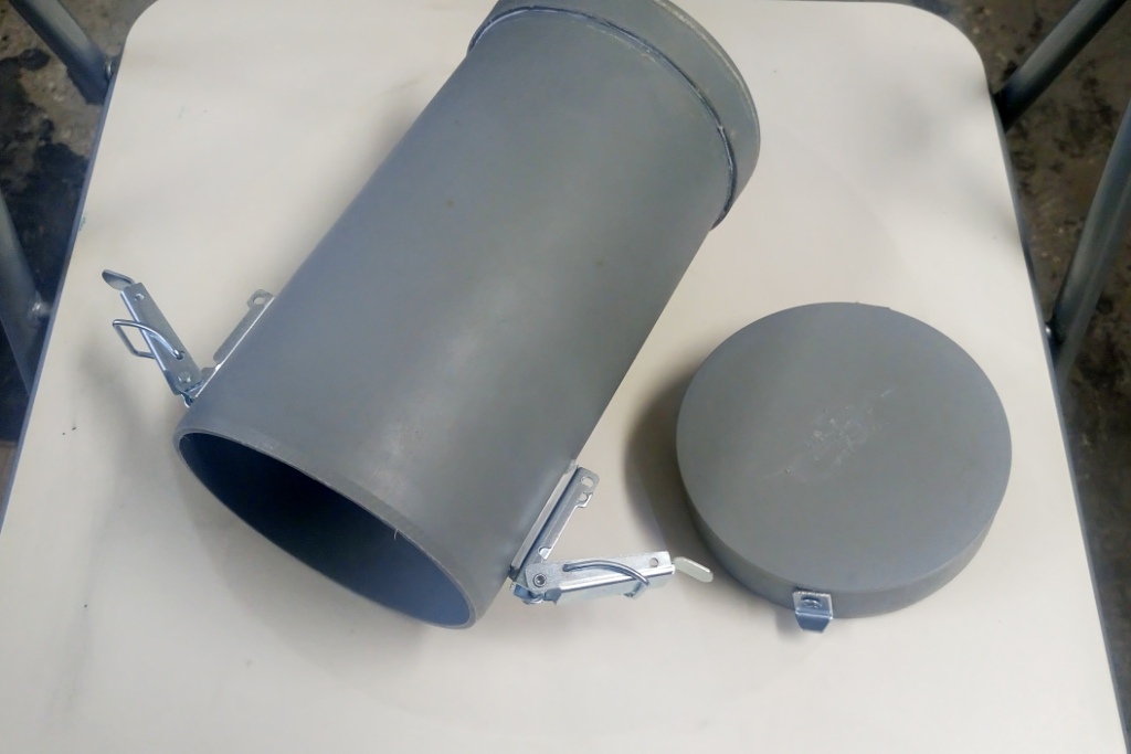

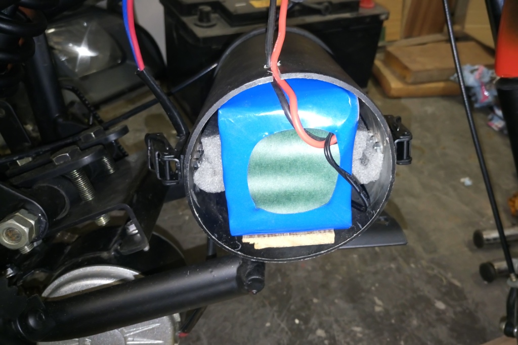

Потом купил по месту в интернет-магазине новую переднюю вилку, задний амортизатор и подшипники в колёса, всё разобрал , покрасил и собрал. Последним сделал "тубус" для батарейки из канализационной трубы.

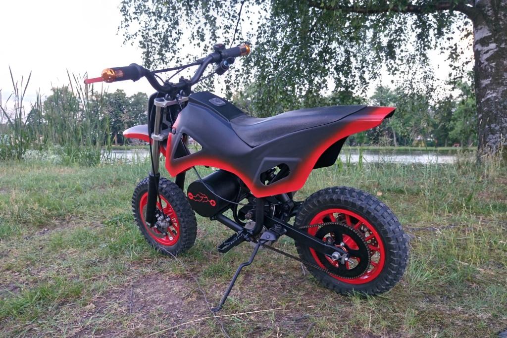

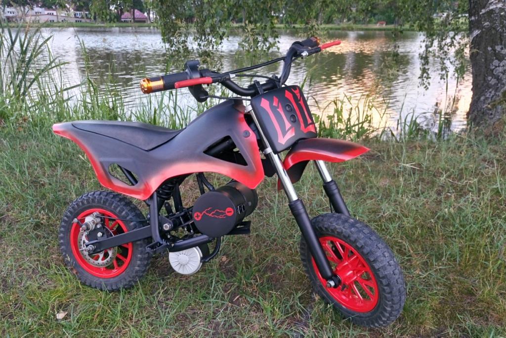

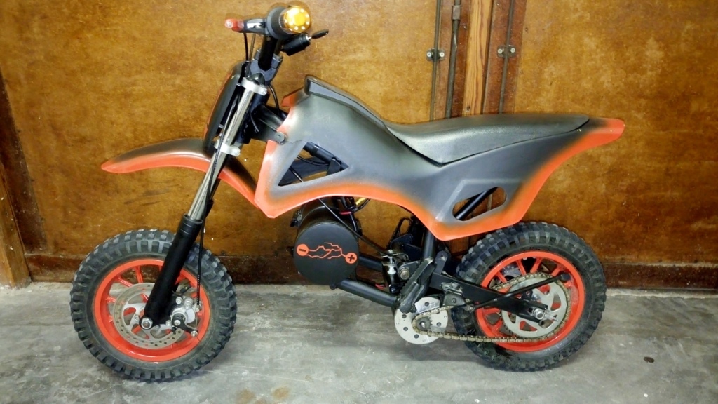

Ну и конечный результат-
DSC_8828.jpg [ 179.29 КБ | Переглядів: 17389 ]
DSC_8833.jpg [ 172.71 КБ | Переглядів: 17389 ]
DSC_8834.jpg [ 202.06 КБ | Переглядів: 17389 ]
Цель достигнута, получился дешевый не слишком скоростной (примерно 25 км/ч), но достаточно динамичный мот, заезжает на любые горки , не боится грунтовок. Ребёнок рад, ключи наверное прийдётся прятать!

Продолжение следует. В июле был традиционный слёт ассоциации чешских электромобилистов и мы ездили туда с дочкой и мотоциклом (в качестве приобщения и общения))). Так вот именно там мы наконец то спалили моторчик, что собственно было ожидаемо , но всё равно не приятно. Было жарко , а много людей захотело прокатить своих детей по лужайке . Естественно на маленьких скоростях по траве, плюс постоянные ускорения, были довольно большие токи и моторчик перегрелся. Но видимо это и к лучшему. Тут по месту нашёлся новый 800-ваттник дешевле чем в Китае. Поставил его сначала со старыми звёздами и прозрел- мотык стал настолько резкий, что даже мне было страшно , разгоняться не нависнув над рулём черевато тем , что мот выскочит из под тебя! В общем не игрушка и тем более не для ребёнка. Лезть в электрику не хотелось и я заменил звёздочки и заодно цепь на более "жирную". Передаточное отношение понизилось с 7,09 до 3,85 и сразу стало хорошо! Собрал это поздно вечером, выехал прокатиться и заодно померить скорость . На подъём с моим телом -28 км/ч, по относительно горизонтальным участкам примерно 35, участки были относительно короткие и батарея на 36ти или 35-ти вольтах. И главное разгон оставшись приятным перестал пугать! В общем мы с ребёнком довольны, собираемся как появиться время проехаться подальше. Вот ещё пара фоток и коротенькое видео.
