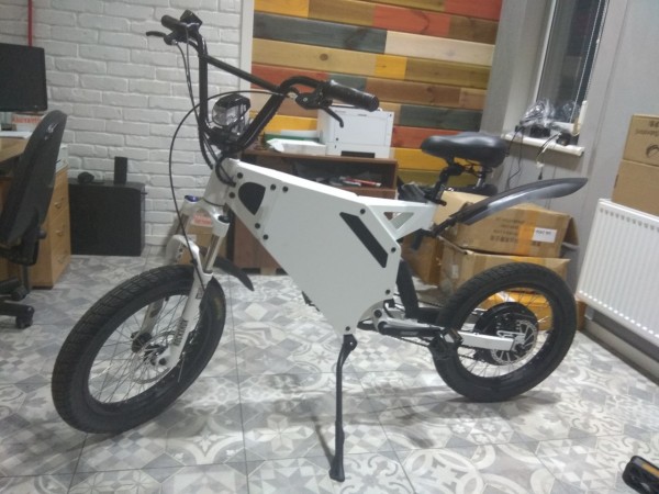

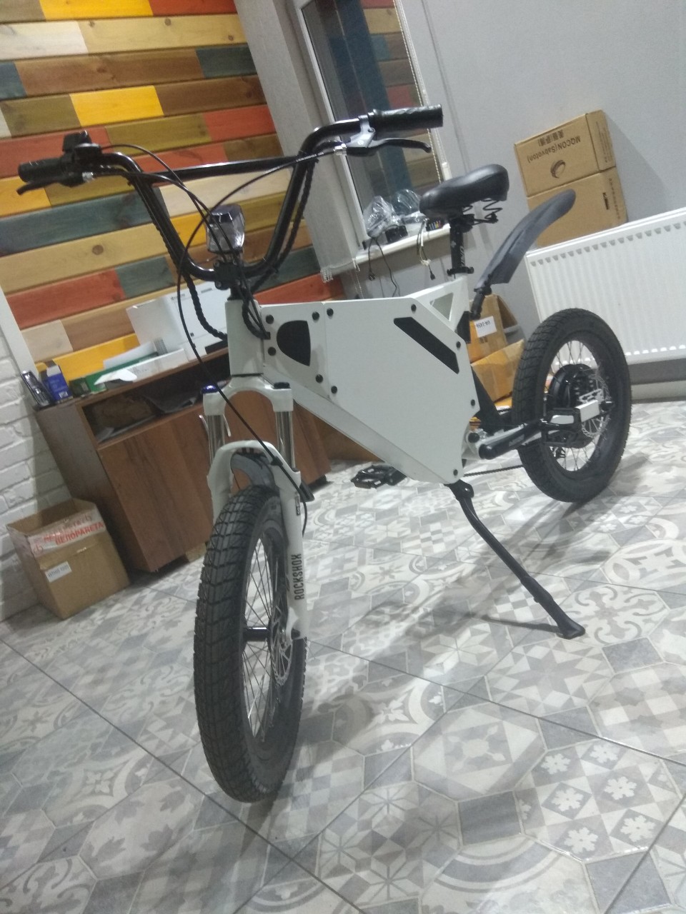

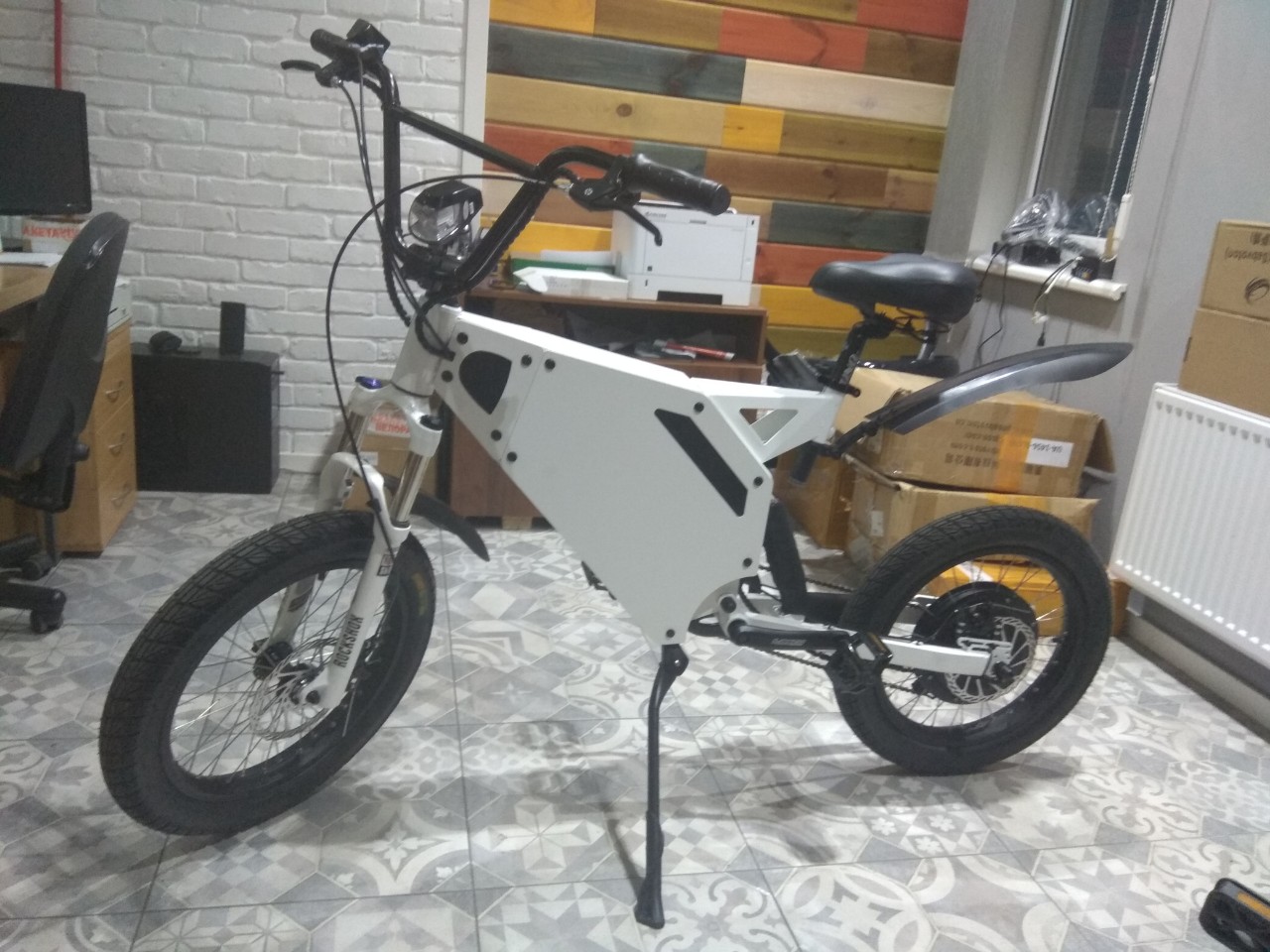

Решил сделать максимально недорогую модель так сказать "на каждый день" так появился проэкт Start.
IMG-23be85df0165ab7b6715a8f3461c2062-V.jpg [ 244.59 КБ | Переглядів: 8651 ]
IMG-82a25235ae3e2211f787fb7b4410989b-V.jpg [ 240.44 КБ | Переглядів: 8651 ]
Характеристики:
Мощность двигателя:  800 Вт
Максимальная скорость:50км/ч
Пробег на одном заряде батареи: 40-80 км при максимальным потреблении и 80 - 150 км в эконимичном режиме.
Срок службы аккумулятора: до  5 лет
Время полной зарядки батареи - 3 ч. от обычной розетки 220 В
Аккумулятор: 60В 15,9/21,2/26,5Ач(950/1270/1590 Ватт часов)
Контроллеры 48-60В 28А
Режимы работы: 3 режима.
Бортовой компъютер с LCD, фара 20Вт LED, задний габарит-стоп, сигнал, сигнализация.
Масса:  40-44кг
Аммортизаторы : пружиномасляные Rock shok XC 30, DNM 22Lar 950.
Тормоза: механические Х7, диск 180 мм +рекуперация.
Колёса:обода вело 20" 47мм шириной, резина мото 16-2,75.
Опции: порошковая покраска в цвет на выбор, двухкомпонентные крылья, багажник (до 20кг), дополнительная съёмная LED фара 8W(3 режима, поворот 180°), задний габарит с поворотами, внутрений сигнал и сигнализация.

Как влагозащита при поездках?с передка не кидает грязь? И цену озвучте,буду рекламировать 8)

1. По поводу до укомплектации возможно багажник (600грн с установкой) и крылья (передний козырёк 200грн, полностью составные двойные 700грн) как на Hunter viewtopic.php?p=63990#p63990 .
2. Предварительно стоимость базовой комплектацией (с фарой, сигналом, сигнализацией, задним фонарем-стопом) с АКБ 60В 15,9Ач будет 29900 грн.
3. Отдельно таких рам пока что в продаже не будут (осталась одна с уценки за 200$).

Довольно интересными есть механические тормоза Х7 с двойным подводом колодок (как на гидравлике) такая конструкция позволяет избавится от регулирования и увеличивает эффективность за счёт отсутствия изгиба тормозного диска. К минусам можно отнести незначительно большее усилие на тормозной ручке.
