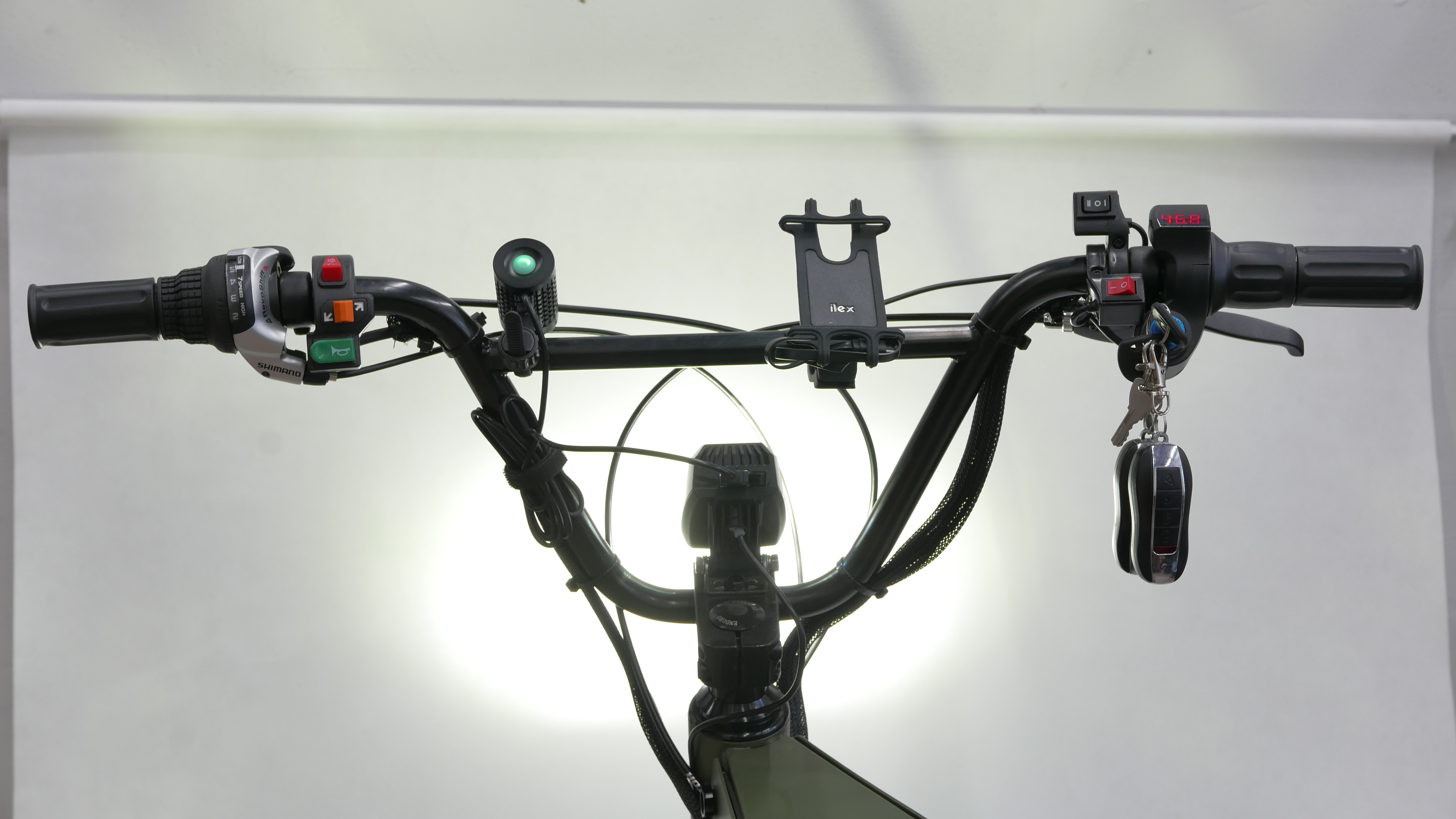

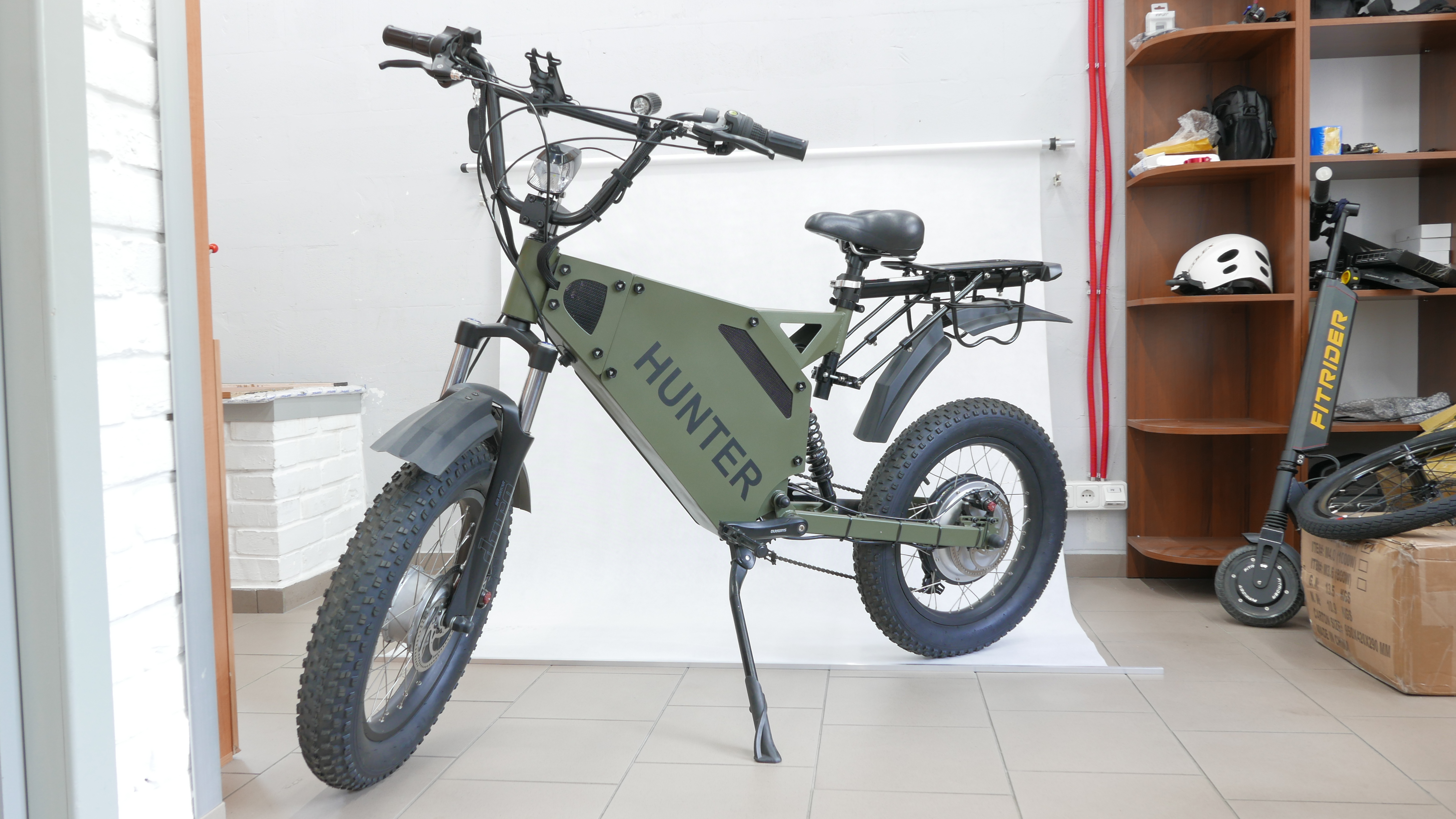

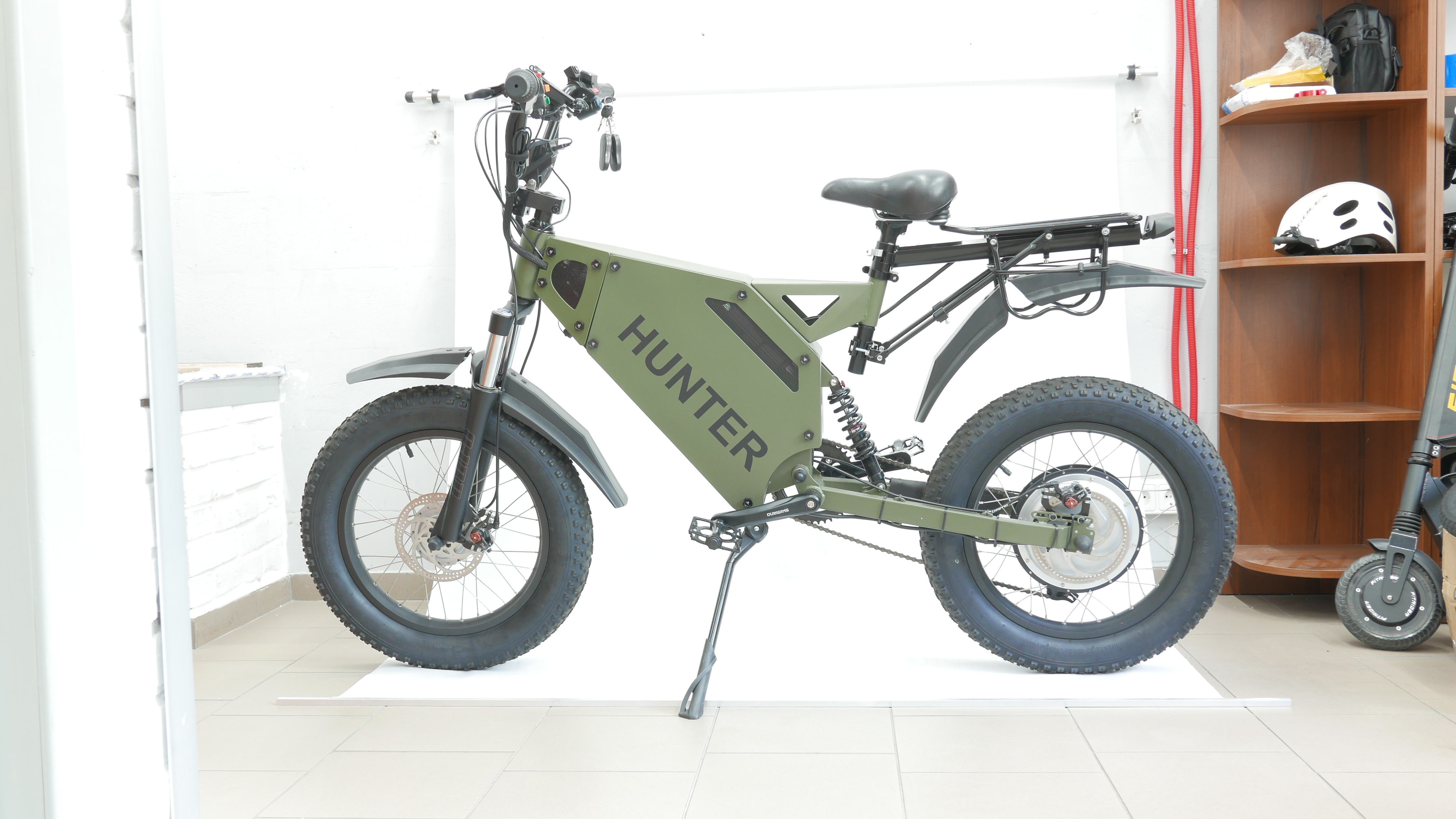

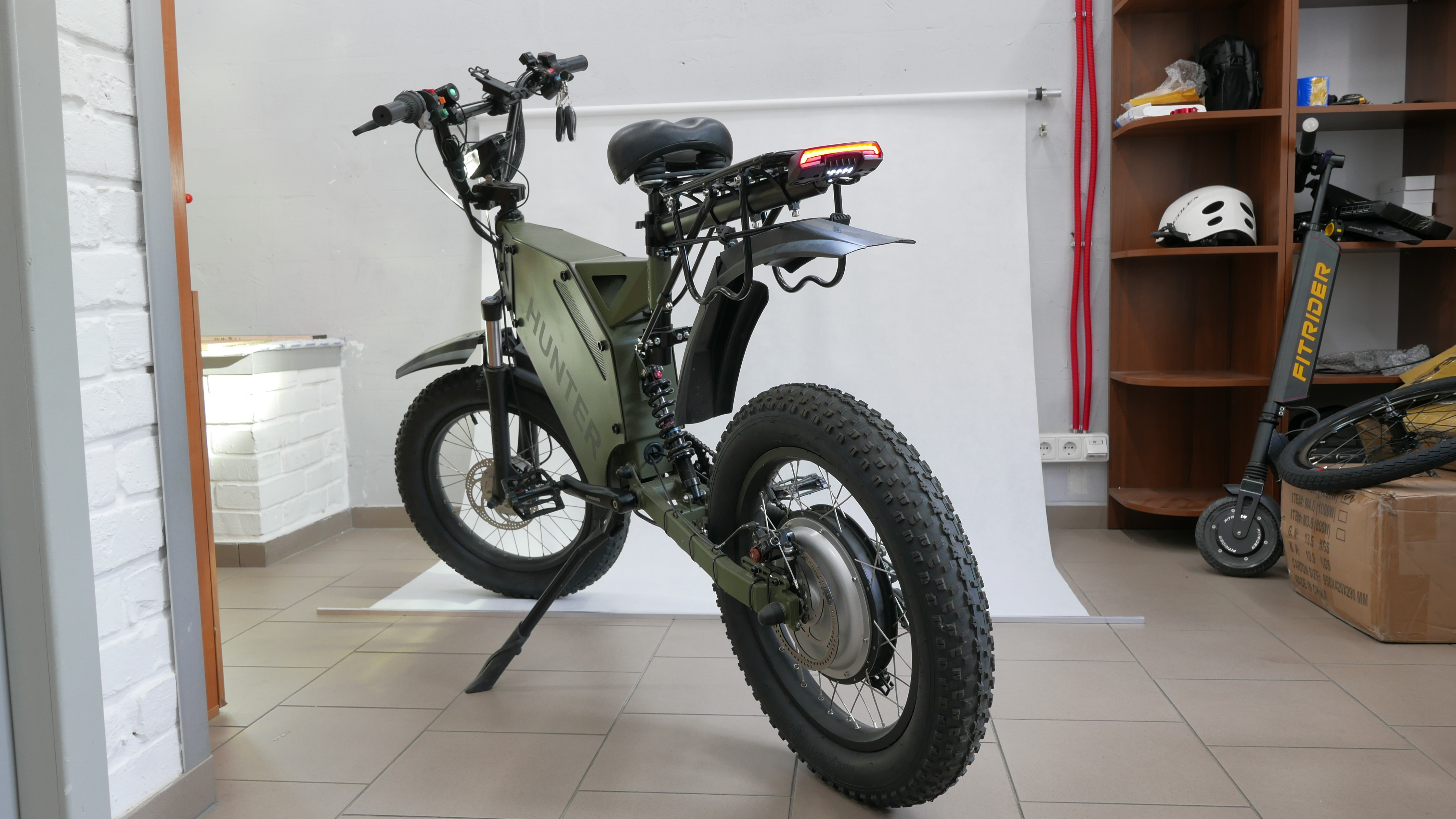

Как обычно с задержкой :gott: но выкладываю фото максимальной комплектации :mrgreen:
P1730723.JPG [ 3.58 МБ | Переглядів: 32660 ]
P1730725.JPG [ 4.38 МБ | Переглядів: 32660 ]
P1730726.JPG [ 4.55 МБ | Переглядів: 32660 ]
P1730727.JPG [ 3.29 МБ | Переглядів: 32660 ]
На электровелосипеде из " дополнительных плюшек " есть: 2 фары (20Вт+8Вт), сигнал, повороты, габаритные огни, сигнализация, держатель телефона с подзарядкой ( можно с БМС по блютуз на андроиде видеть все эксплуатационные параметры напряжение, ток, остаток заряда и даже скорость (через GPS телефона) есть также возможность подключиться телефону и к сигналке с другими функциями и параметрами) + багажник (усиленная консоль (до 15кг)), улучшены по функциональности крылья и покраска мат хакки.
Стандартные параметры:
- Вес 45 база ( 47 )кг.
- Силовая часть
а) передний МК редукторный 350Вт (контролер 13А 48В),
б) заднее МК прямоприводное 750Вт (контролер 32А 48В).
Базовим мотором есть заднее МК с возможностью подключения переднее
- Максимальная скорость 55км/ч (задний мотор в режиме 120%).
- АКБ 48В 26,5Ач
- дальность хода: на крейсерской скорости около 45км/ч (режим 100%, задний мотор) около 70 км, в эконом режиме - скорость около 35 км/ч ( режим 50%, задний мотор) около 100 км, на бездорожье (режим 100%, задний+передний моторы) 20-40 км (в зависимости от сложности маршрута), спорт/город - скорость около 50 км/ч (режим 120%, задний+передний моторы) около 40-50км.
- полезная нагрузка до 120кг.

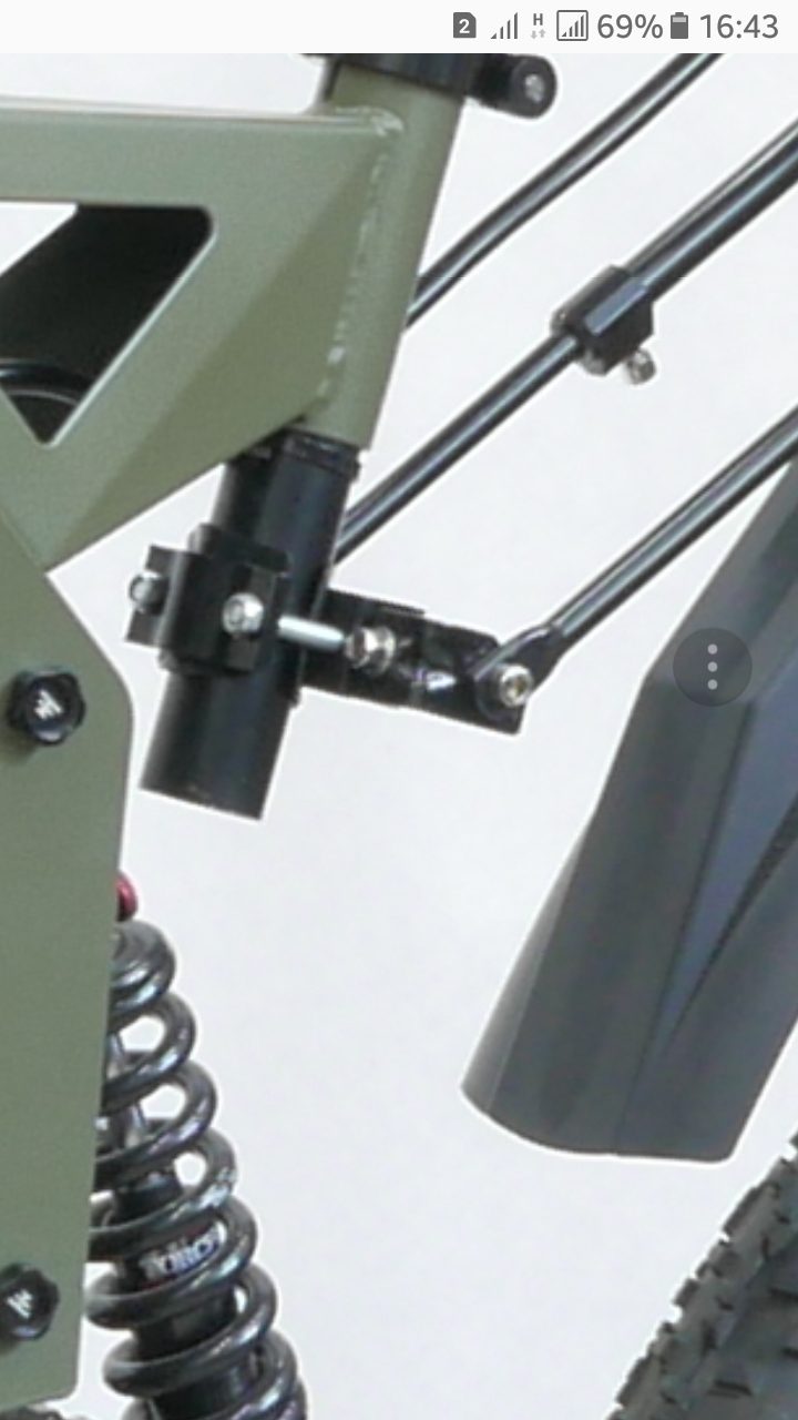

Какова стоимость или где можно достать такой консольный багажник с дополнительными упорами?
#64005Повідомлення 14 серп 2018, 14:49
Вроде ж показали как Гуглом пользоваться...
https://prom.ua/Velobagazhnik.html
#64006Повідомлення 14 серп 2018, 14:54
Звідки: KievUkr
Дякував (ла) 1 Подякували 14
Мне нужен именно такой как на фото, а не для хардтейла, коих и так полно...
#64011Повідомлення 14 серп 2018, 15:49
Звідки: Київ, Свято́шинський
cvan писав(ла):
Присмотрись внимательно, элемент крипежа на подсидельной трубу...
