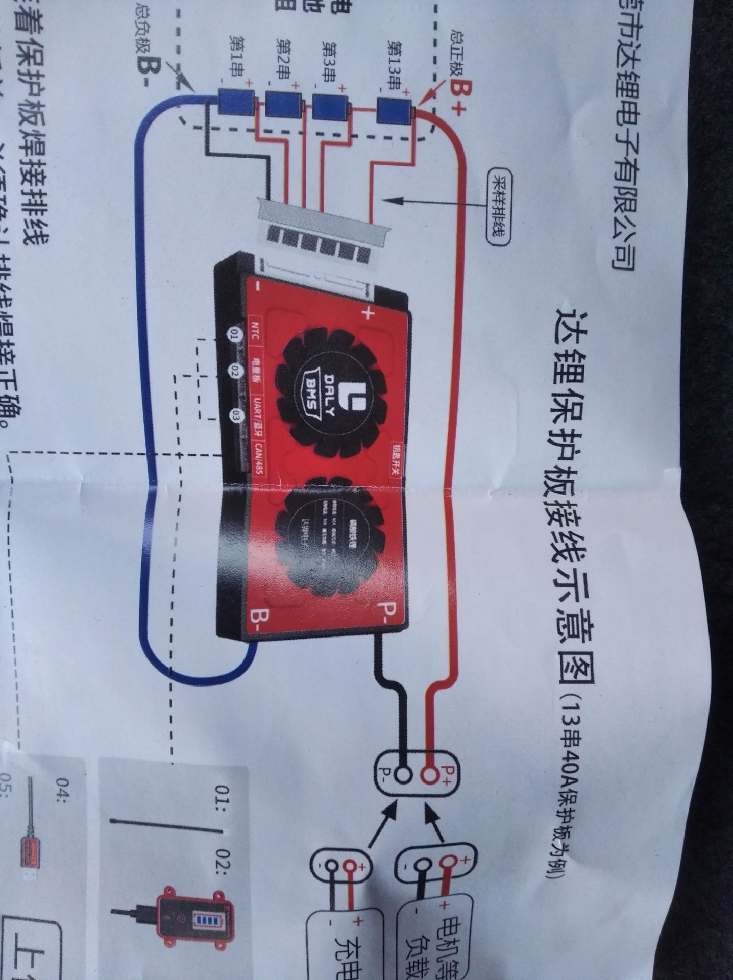

Симетричні бмс підключають як на фото, перевірте чи так у Вас підключено. Зазвичай якщо хоч один провід з балансувального шлейфу відірваною , то бмс не працює. А у Вас аж 2 проводи відєднано. Чекаємо фото батареї.
Ще бажано вказати на скільки ампер контролер.

На фото якісна фірмова бмс з балансом.
30 А приблизно для 800 вт контролера.
