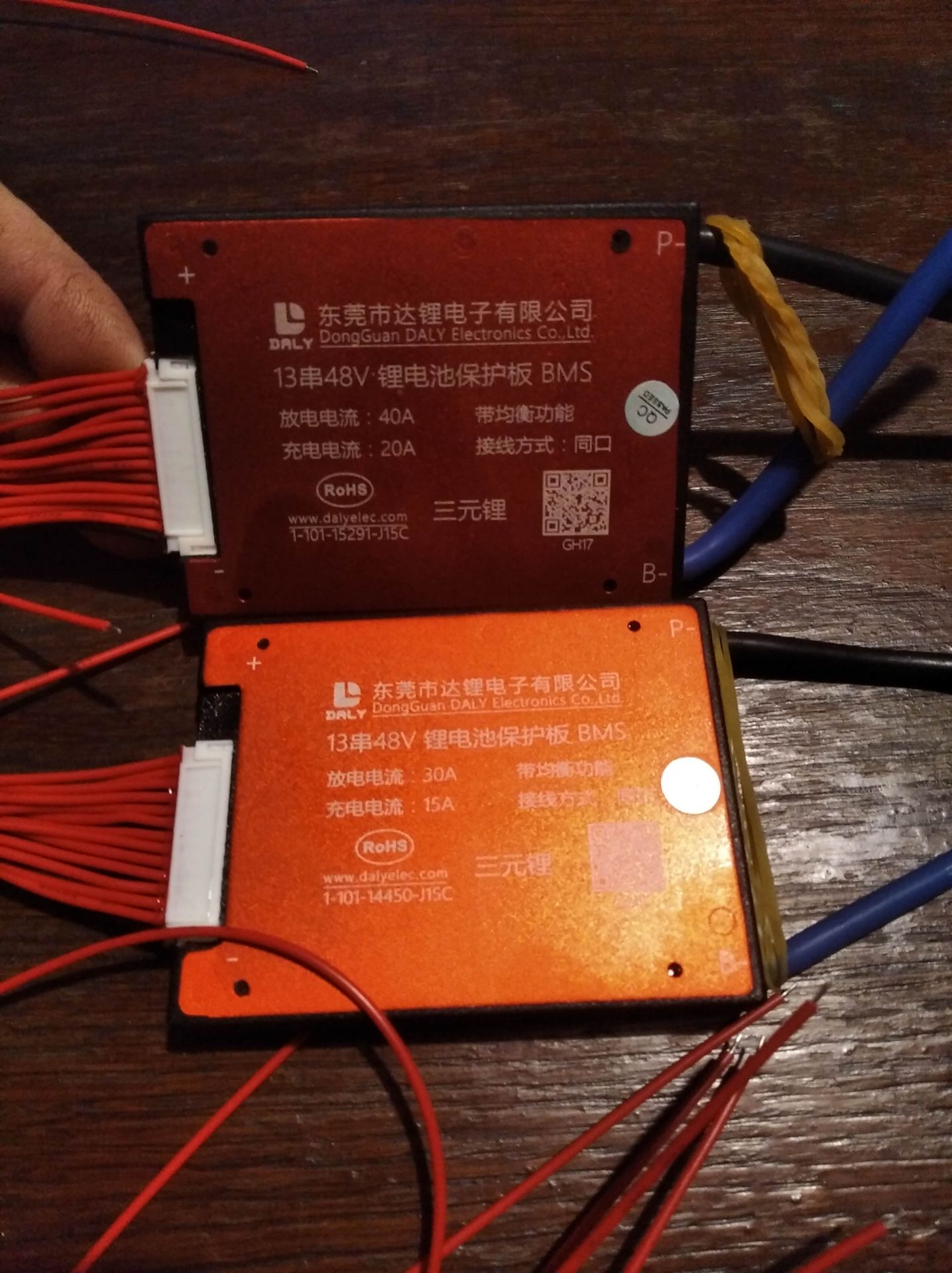

Симетричні бмс підключають як на фото, перевірте чи так у Вас підключено. Зазвичай якщо хоч один провід з балансувального шлейфу відірваною , то бмс не працює. А у Вас аж 2 проводи відєднано. Чекаємо фото батареї.
Ще бажано вказати на скільки ампер контролер.

На фото якісна фірмова бмс з балансом.
30 А приблизно для 800 вт контролера.

У вас батарея 13s5p, то есть 5 элементов соеденены паралельно, а потом 13 таких групп соеденены последовательно. Тоесть 65 элементов. Если вам это не понятно, то вам к мастерам, иначе может быть горе. От каждой групы идёт проводок к бмс и их 14шт. Все они должны быть в одном разъёме плотно и отсоединять этот разъём нужно осторожно. На бмс всегда пишут параметры. Есть этикетка на плате? Если есть, желательно её фото. И ещё, тестер есть у вас? Нужно померять напряжение на всех групах. Оно должно быть одинаково.
