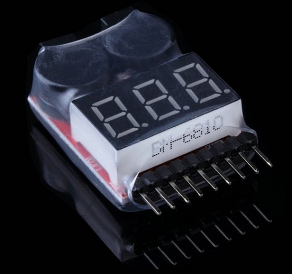

Сегодня получил ватт-метр и две пищалки 1-8s, думаю как это пристроить на велик. :)

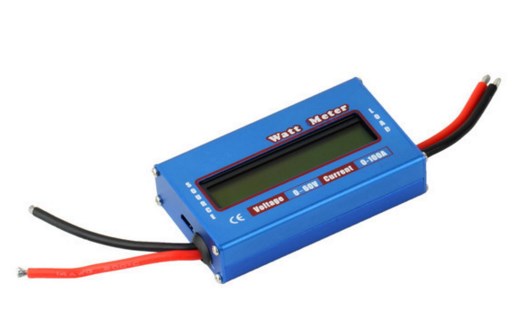

Ваттметр такой, цена была 6.29уе, пищалки по 1.05уе. А не по совершенно дикой цене на Аукро.

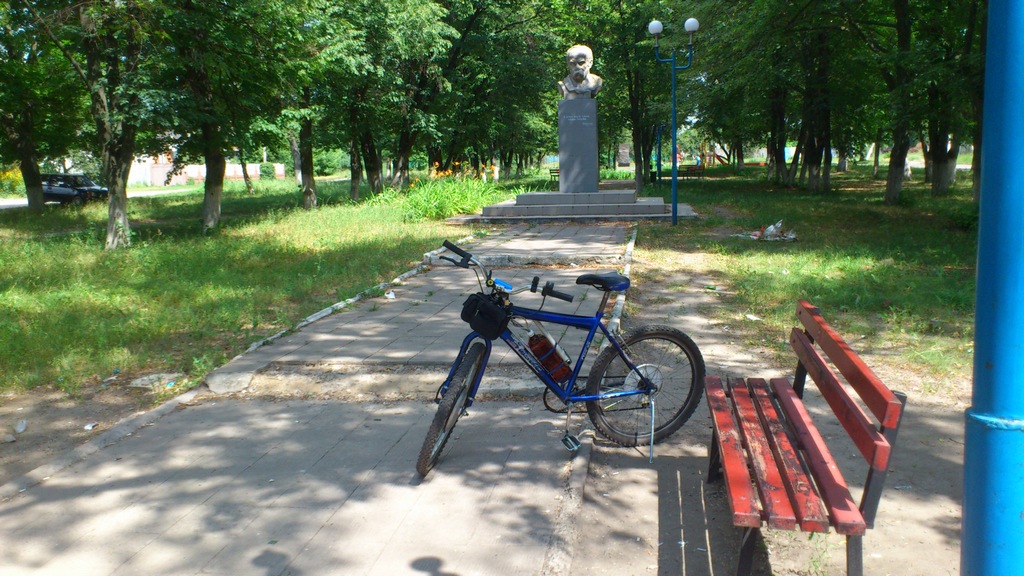

Не много по катался, ваттметр показал что контроллер почти 32а, а не как должно быть 22а. Получил лампу, буду мастерить из неё фару. Поставил на аккумулятор пищалки. Несколько новых видео на ютубе.

leocom51 писав(ла):
На рахунок ваттметра - також придбав такий же - потішився кілька днів! :cry:
Рекомендую пошукати в неті підказки та переробити його трішки (поки живий). Проблема в тому що там немає нормального стабілізатора внутрішнього живлення і при високих напругах він пробивається і тим губить всю схему.

Уже искал, варианта такого как у меня не нашел. Но это не важно, буду обязательно ему делать питание, есть идея. :)
Сегодня катался, проехал примерно 17-18км, аккумулятор отдал 6.2А, это при том что вчера заряжал часа 2.5-3, то-есть влилось 5А. Примерно на 16км сработала пищалка, на 13 ячейку, та что из старых нотбучных делал. Ваттметр насчитал 267вт.
