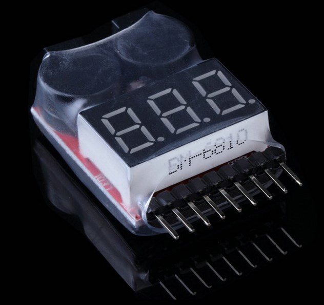

Сегодня получил ватт-метр и две пищалки 1-8s, думаю как это пристроить на велик. :)
 Заголовок повідомлення: Re: Мой бюджетный ЭлектроСипед
#23750Повідомлення 01 лип 2016, 22:26
Звідки: Харьков-Купянск
Дякував (ла) 11 Подякували 13
Ваттметр такой, цена была 6.29уе, пищалки по 1.05уе. А не по совершенно дикой цене на Аукро.

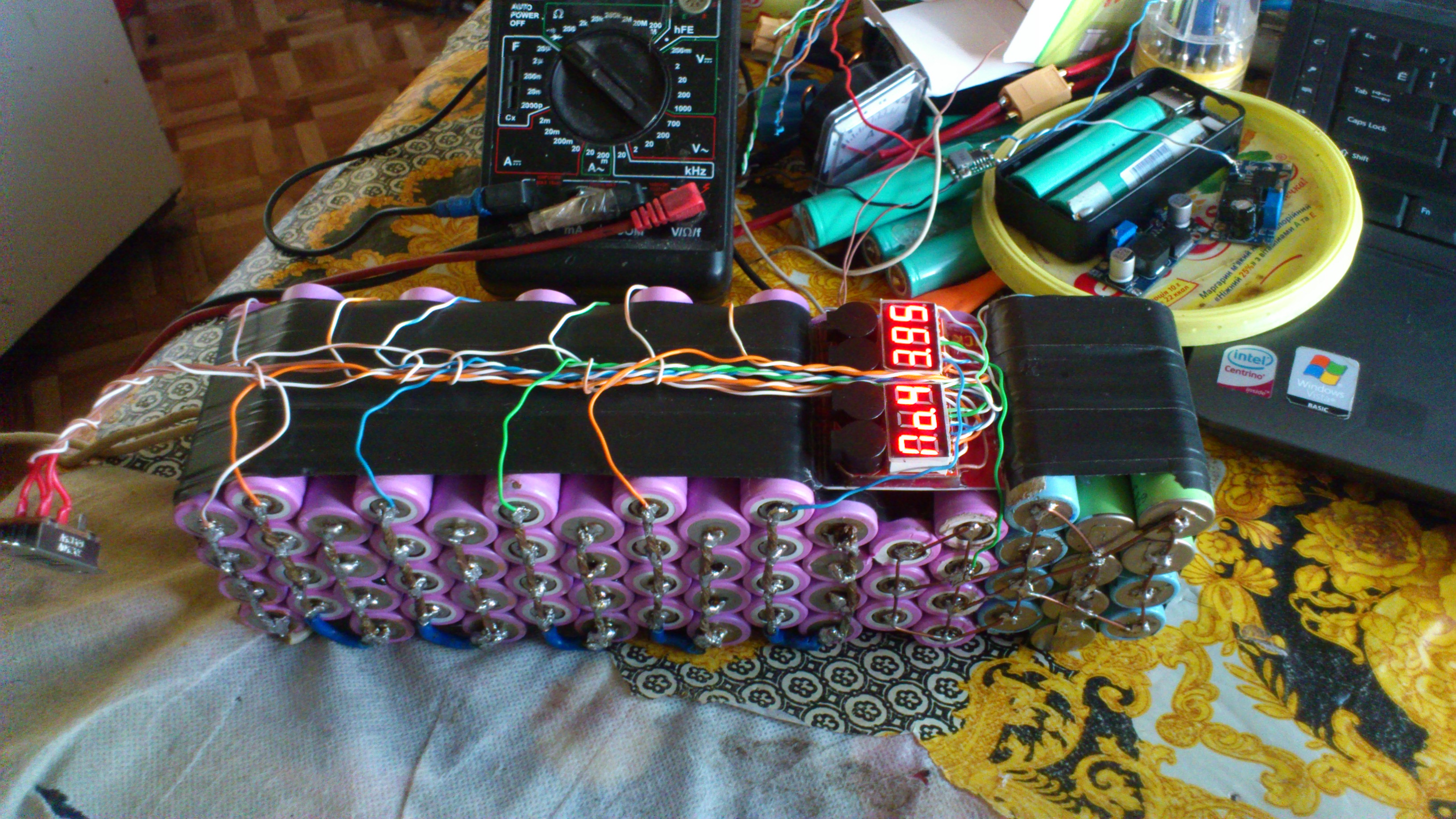

Не много по катался, ваттметр показал что контроллер почти 32а, а не как должно быть 22а. Получил лампу, буду мастерить из неё фару. Поставил на аккумулятор пищалки. Несколько новых видео на ютубе.

Сегодня катался, проехал примерно 17-18км, аккумулятор отдал 6.2А, это при том что вчера заряжал часа 2.5-3, то-есть влилось 5А. Примерно на 16км сработала пищалка, на 13 ячейку, та что из старых нотбучных делал. Ваттметр насчитал 267вт.

Выровнял все ряды аккумулятора, ездил в райцентр, вышло 14км, расход 240Втч - 5.2Ач. И конечно новые ролики на ютубе. :)
