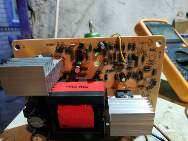

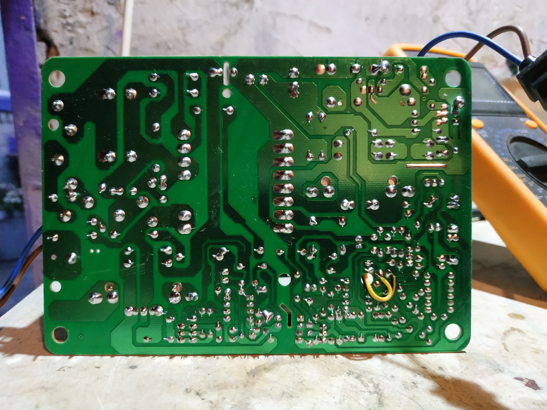

При включении загорается сразу же два светодиода зелёный и красный( без нагрузки) и при нагрузки кулер не вкл. Разобрал там совсем малый бюджет.

Ну у меня по начинке похоже, зеленый красный это когда нет нагрузки, при нагрузке оба красных должны гореть, если красный загорается а вентиль ни гугу то надо его проверять может дохлый , и на трансе четко написано 72v 8а это и есть его номинал.
ШИМ 3843?

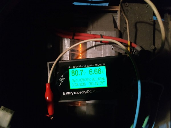

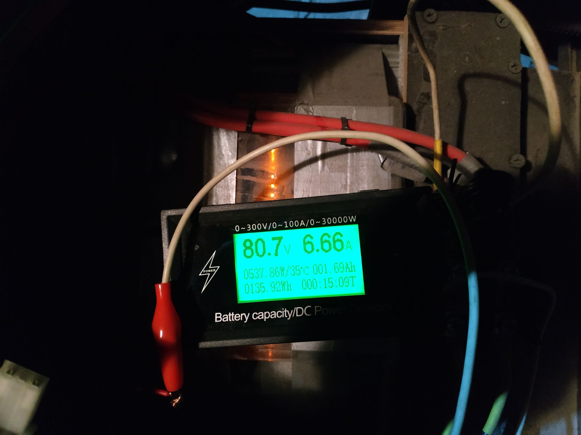

Да ШИМ uc-шка. Вот без паяльника не обошлось, пропаял все по выходу - заработало. Ток правда - даже и не 8 A, а всего 6.7А. Но это лучше, чем 3.5 А на родной зарядке. За ток на выходе отвечают шунтирующие резисторы, может ими поиграться, ну очень хочется номинал по току получить в 8 А или не трогать, чтобы слегка запас был.....????? :roll:

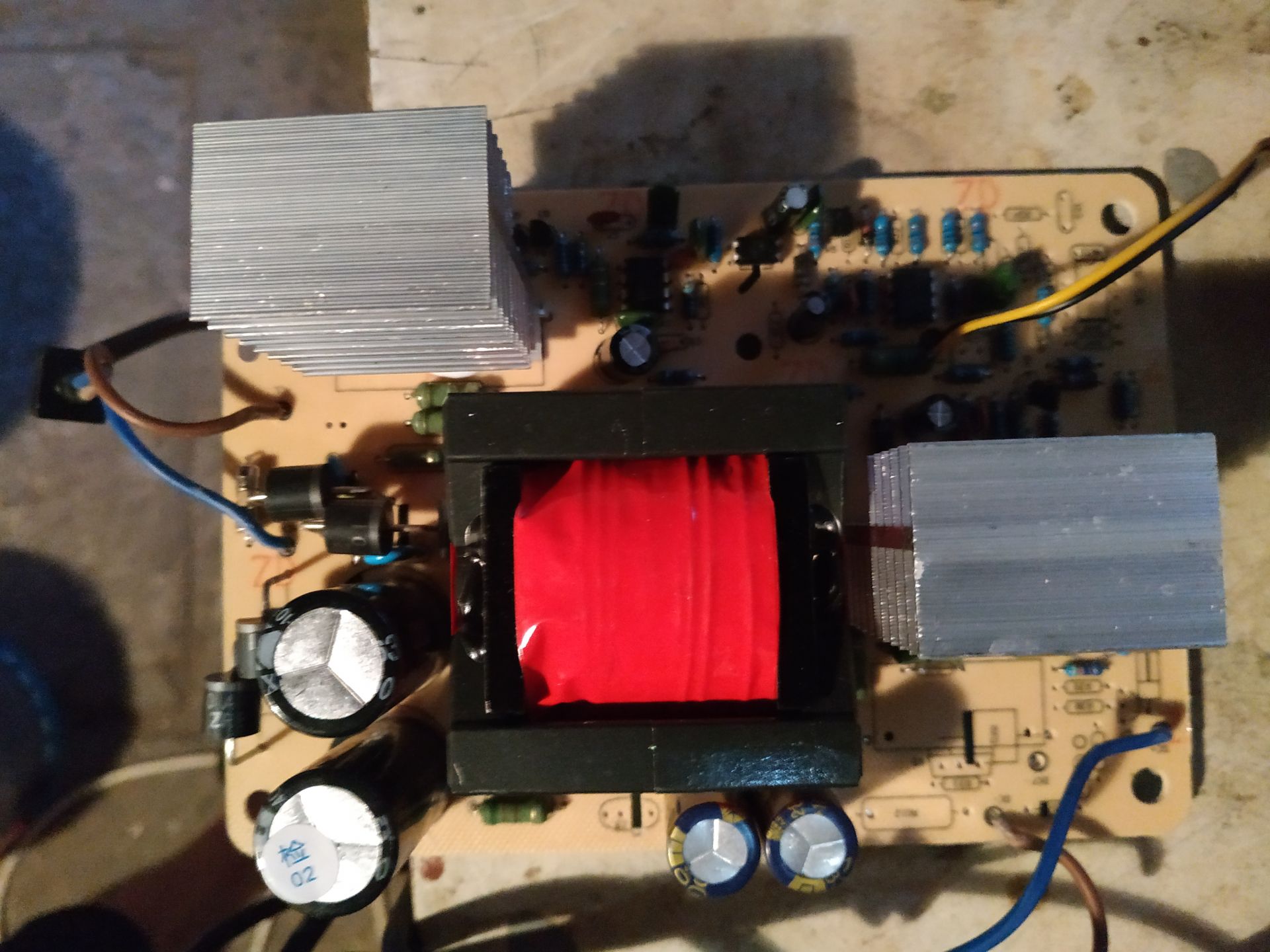

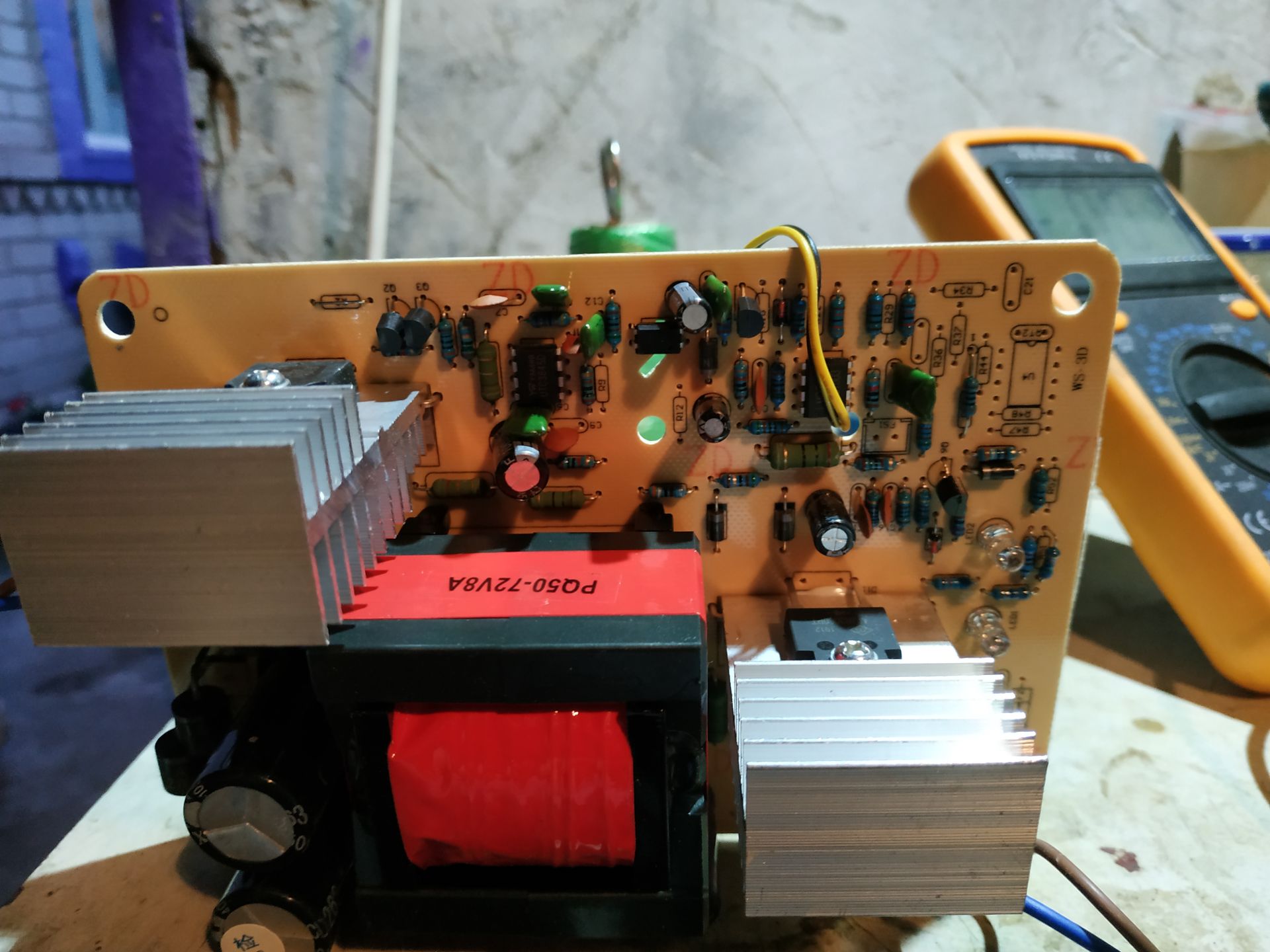

Вот как-то так.

Понаблюдайте за нагревом а там решите для себя стоит или нет форсировать, ток можно и делителем на опере под регулировать, на 431 сделана регулировка напряжения, одна половина 358 отвечает за индикацию и куллер, вторая ток ограничивает.
ЗЫ на плате я не увидел токо съёмного резистора, но на плате по " -" есть тонкое место видимо оно используется как шунт

Сделайте хорошее фото низковольтной части с двух сторон с близка
