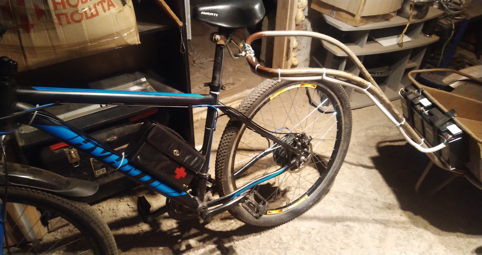

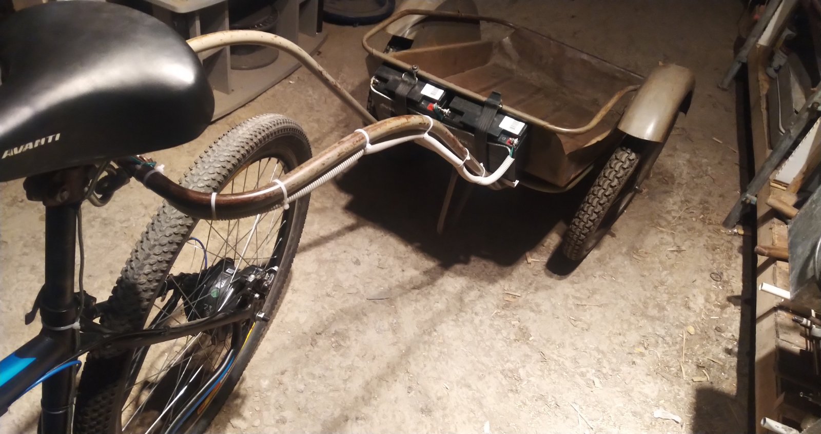

Ну вот где то так получается...
Обкатаю - вылижу окончательно...

сколько рассуждений было весьма многообещающих а в итоге тачка из хозмага пристегнутая к велику. мотор европеец и свинцовые акумы
хочется верить что это из того что было а не финальный результат " как и планировал"и посрать что вы тут советовали..
схема может и рабочая но на низком напряжении чтоб с мотора выжать мощность - надо толстые провода и не только до контроллера но и до мотора тоже

Giligan писав(ла):
Именно это и нужно было.

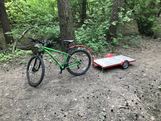

carla6.jpg [ 52.91 КБ | Переглядів: 15966 ]
фото з інтернету без інформації

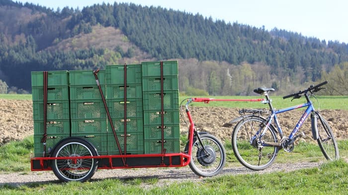

Хочу електротранспорт: 12+12=30VDC
carla-cargo
Причепчик - коли треба штовхає. Коли треба, гальмує.
https://dutchcargobike.com.au/product/c ... o-trailer/
https://ebiketips.road.cc/content/revie ... ailer-3839
А взагалі, то, вартість "конверсії" (акума) -- чи не буде в рази перевищувати вартість дров?

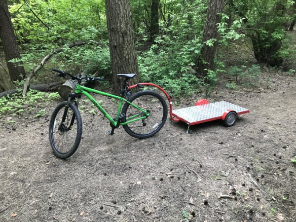

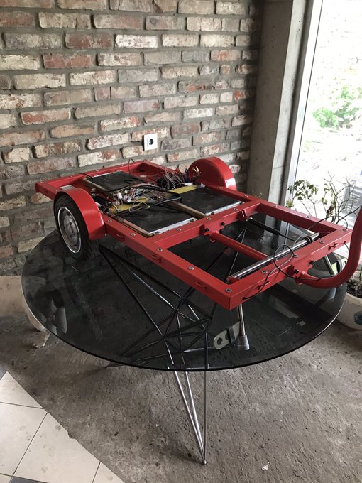

В Твитторе смотрю (https://twitter.com/stasdizzi) хлопец в селе под Харьковом такое сделал. Толкающий прицепчик. Колёса от гироскутера, аккумы под полом.
n.jpg [ 88.67 КБ | Переглядів: 15119 ]
Fv7RjUWX0Ac7uZL.jpg [ 146.69 КБ | Переглядів: 15119 ]
