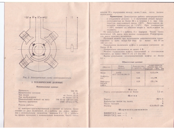

#91076Повідомлення 22 вер 2019, 14:34
Звідки: Київ, Свято́шинський
Михалыч дело говорит, я эксперементировал с 500 ватным мотором (тех. описание во вложении), катушки статора запаралелил и якорь последовательно включил с ШИМ на 500 Гц он работал достаточно хорошо

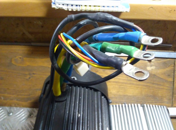

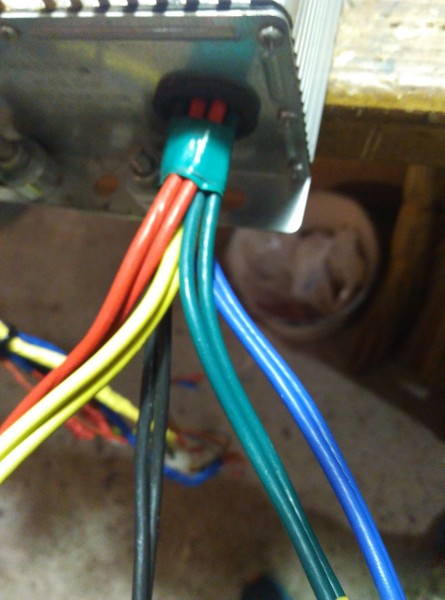

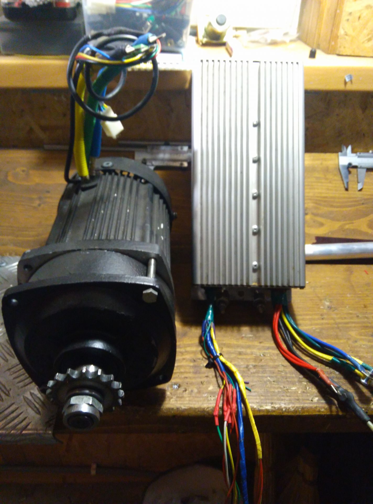

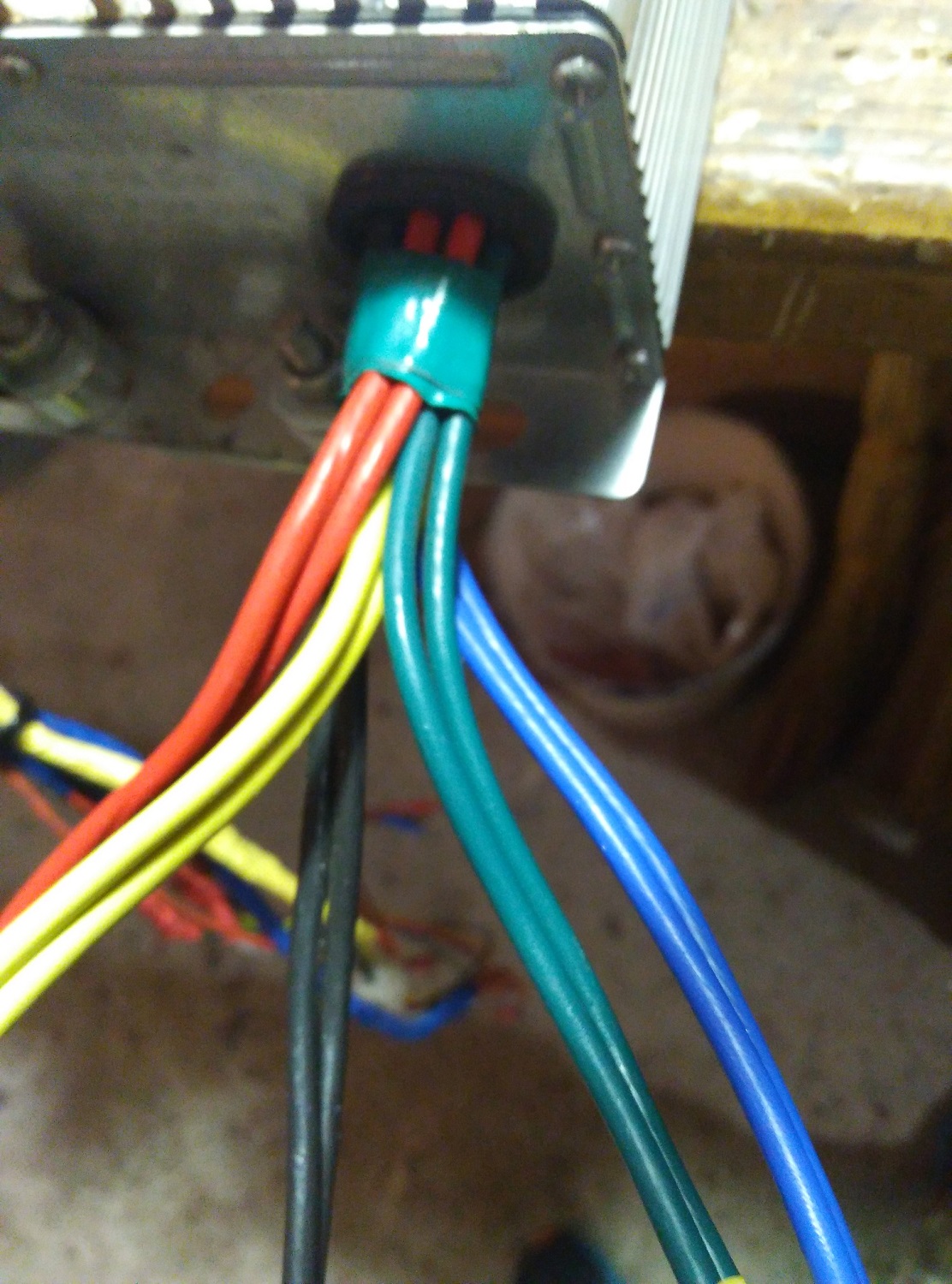

Добрый вечер.Есть вот такой комплект.В рабочем состоянии.Стоял на авто ссылка на ютюб.Двигатель BLDS 2.5квт-с планетарным редуктором на 60v Контролер 3квт-60v не програмированный.Мощности хоть отбавляй.Если интересно пишите посмотрите думаю договоримся.С Уважением.https://www.youtube.com/watch?v=WOeo9c8 ... e=youtu.be
IMG_20190922_205657.jpg [ 279.49 КБ | Переглядів: 16187 ]
IMG_20190922_205657.jpg [ 454.95 КБ | Переглядів: 16187 ]
IMG_20190922_205817.jpg [ 514.92 КБ | Переглядів: 16187 ]
IMG_20190922_205846.jpg [ 452.16 КБ | Переглядів: 16187 ]
 Заголовок повідомлення: Re: Электрон (Руслан и Людмила)
#91112Повідомлення 23 вер 2019, 05:39
Вот это оно...
На таком можно и позажигать.
