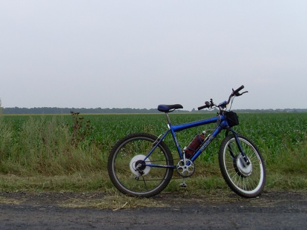

Солнце, Август, Подсолнухи. :D
Ездил на "Источник" на трассе, проехал всего 25км, затрачено 396вт, 9.12а.

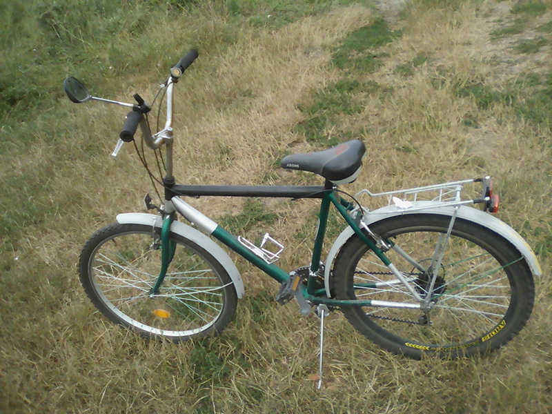

Подопытный:
IMG_20160709.jpg [ 275.47 КБ | Переглядів: 7209 ]
двух подвес будет потом как нибудь )

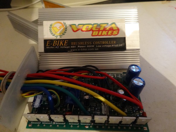

Контр.- 600Вт. :
600w.jpg [ 374.85 КБ | Переглядів: 7209 ]
Дорожки пропаял (после этого внутренний диод ключей стал нормально звониться...) , думаю о замене ключей на IRFP4110 .

Вадим писав(ла):
C таким акумом нет смысла. Я себе понижал ток контроллера, что-б аккумулятору было легче, а ты хочешь поднять ?
