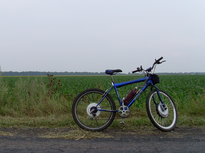

Сегодня решился проехать за один присест больше 20км. Вышло по навигатору 24км, хотя по гугле-карте выходит 27км. Потрачено 8.317ач или 369втч. Позже выложу видео на ютуб. :)

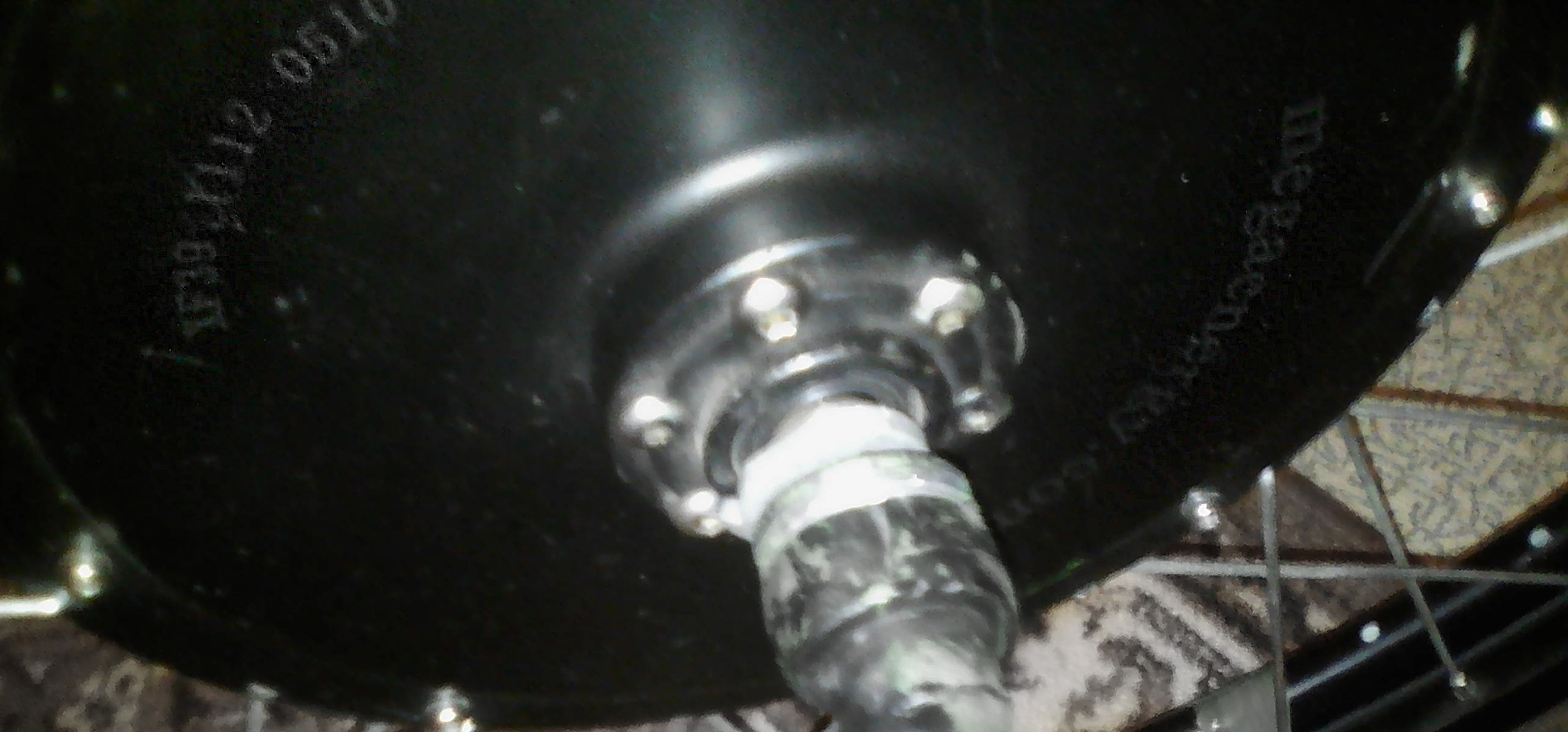

Подопытный:
IMG_20160709.jpg [ 275.47 КБ | Переглядів: 7210 ]
двух подвес будет потом как нибудь )

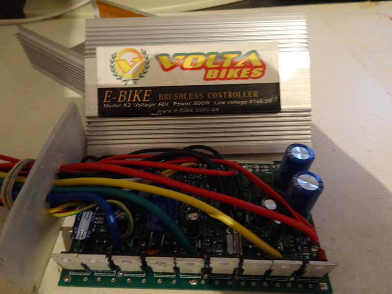

Контр.- 600Вт. :
600w.jpg [ 374.85 КБ | Переглядів: 7210 ]
Дорожки пропаял (после этого внутренний диод ключей стал нормально звониться...) , думаю о замене ключей на IRFP4110 .

Вадим писав(ла):
C таким акумом нет смысла. Я себе понижал ток контроллера, что-б аккумулятору было легче, а ты хочешь поднять ?
