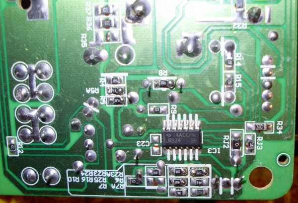

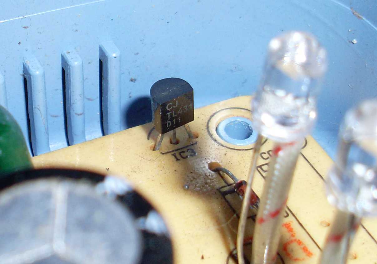

Проверьте что за элемент у вас IC3 а то на фото не видно. Скорее всего это.

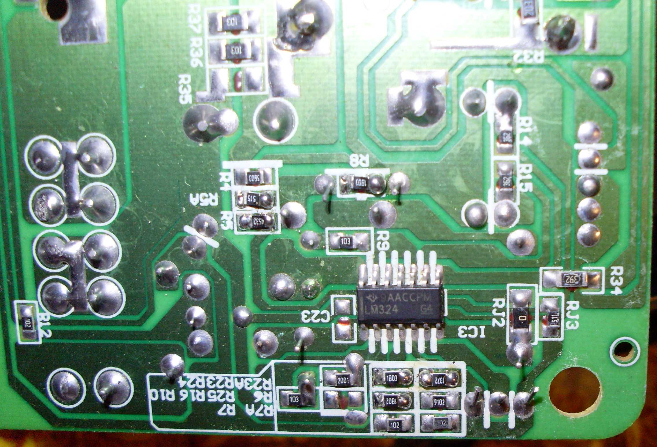

Да это он.

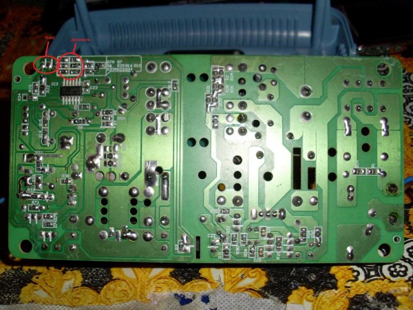

Да все верно значит, там у вас идут в три ряда резисторы, верхние не трогайте, смотрите на те которые идут на выводы стабилизатора, на них обычно много разных цифр, т.к. у них не стандартный номинал- вот ими и играйтесь, методом подбора!) Меняйте номинал в небольшом диапазоне, замеряйте эти мультиметром и поставьте другие в ближайшем диапазоне
А что это стабилитрон, тиристор, что за зверь с управлением ? Может так подстроечник поставить ?

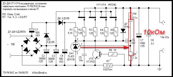

Там стоит TL431 в стабилитронном включении там ничего не поменяешь, напряжение регулируется делителями, поиграйтесь R8, еще там нужно отсоединить диодик, не помню какой (схема на работе), ток зарядки увеличивается в 1.5 раза уменьшением мощного сопротивления (0.1 Ом) в 1.5 раза. Была у меня такая зарядка ушла вместе с велосипедом (регулировал от 33 до 66В).

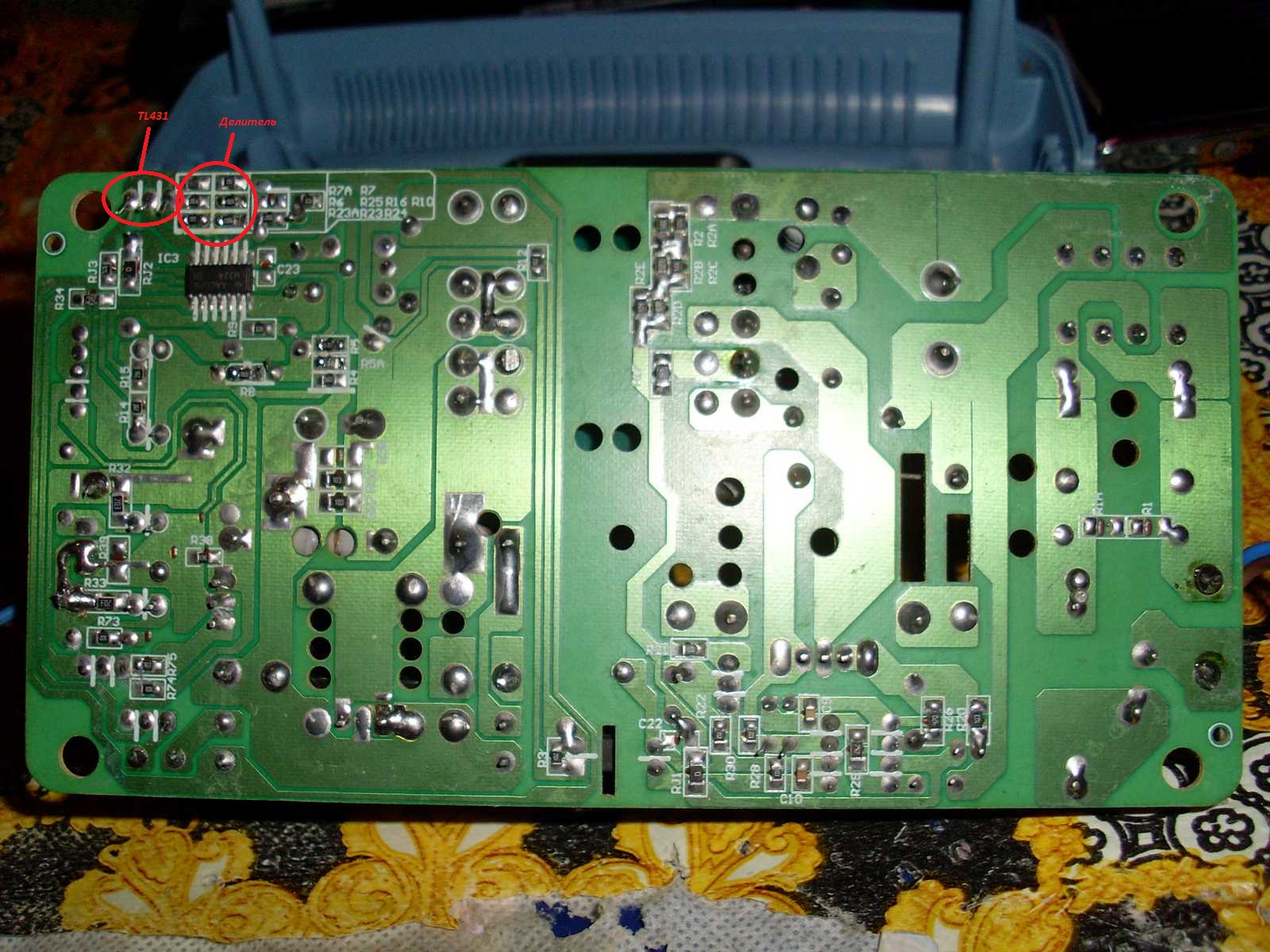

Как ток увеличить я ж написал, можно параллельно подпаяться к мощному сопротивлению, если 0.1Ом подпаять, то ток увеличится вдвое. А напряжение увеличивается сопротивлением R8 путем его уменьшения (1.8кОм), можно тоже паять параллельно (например 18к подпаять для начала). Зарядка заточена на 58В (14,5*4=58В), по окончании зарядки напряжение падает до 54В при выключении вентилятора, вот для этого и надо отключать диод, чтобы напряжение не падало, для лития такой фокус не нужен. Змей расписывал переделку этого ЗУ на ескутере, тему не помню. Короче, номинал сопртивлений уменьшаешь, параметры увеличиваются и наоборот.
Спасибо, на ескутере вчера весь вечер искал но пока только фрагменты, хотя уже почти все понял, только какой диод отпаять?
