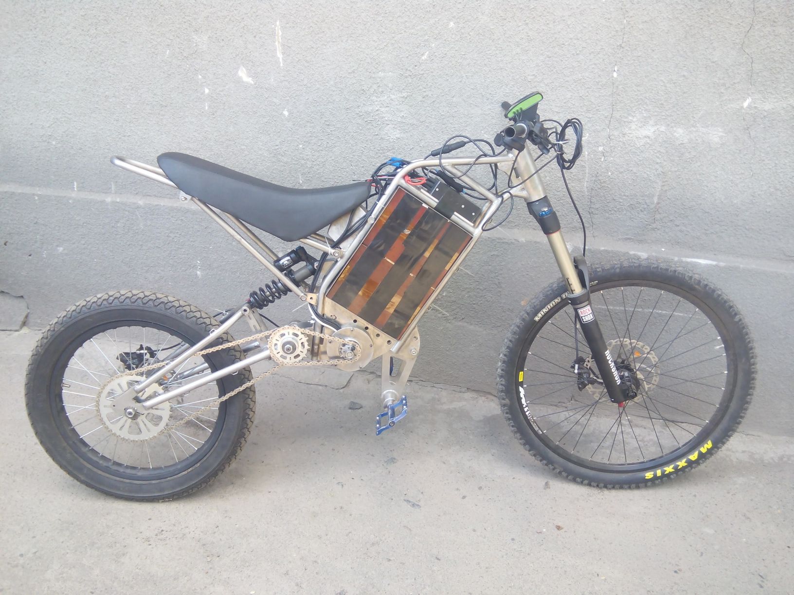

Хотелось бы услышать мнение опытных электровелосипедистов по поводу подвесных электромоторов .
Нещодавно ми спроектували раму з підвісним двигуном. Байк зібраний у нашій майстерні і поїхав до свого власника. Міддрайв (підвісний двигун) перспективний напрям, будем його розвивати.
мід.jpg [ 978.05 КБ | Переглядів: 15086 ]
Думаю для обговорення байків з підвісним двигуном, ми створимо окрему тему.

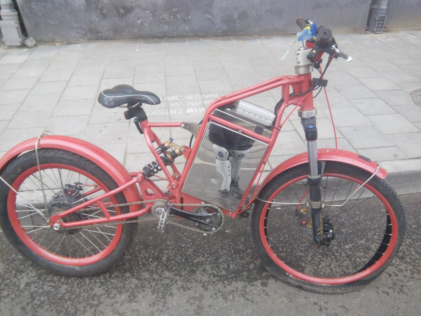

Ось ще фото для вивчення конструктиву

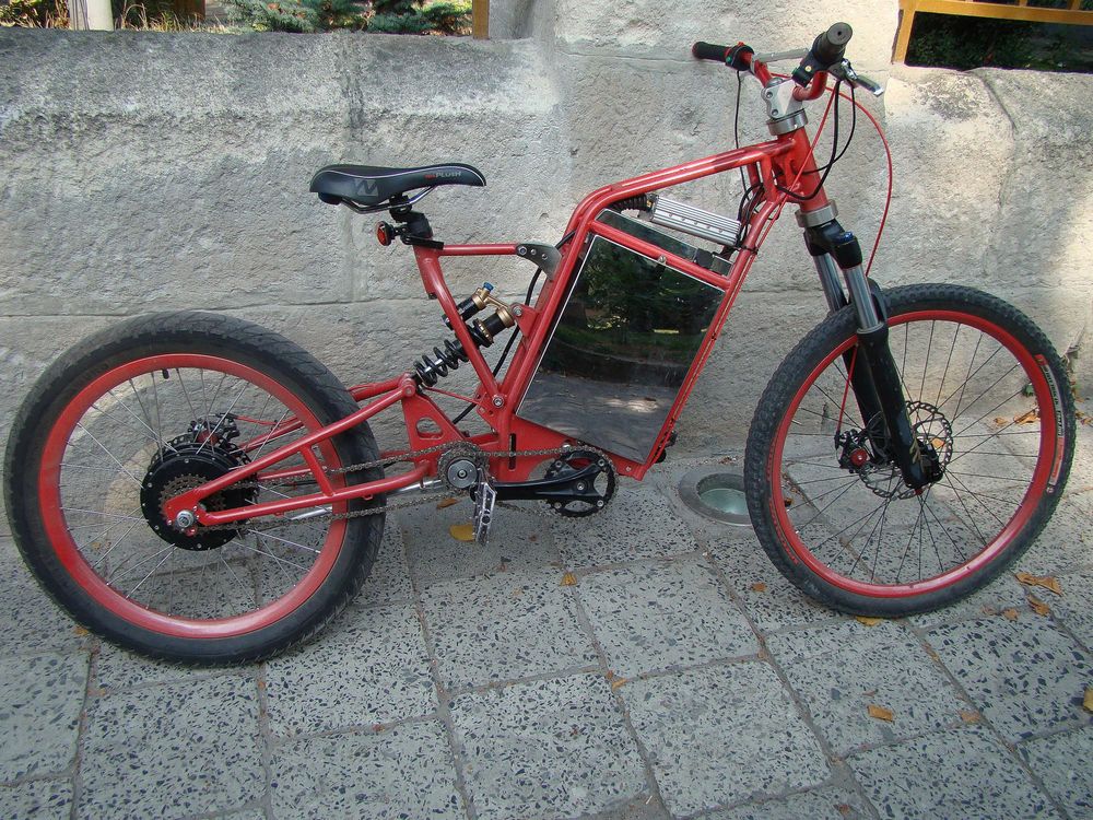

"Зализавши" рани вирішив описати краш тест "Козака Мамая" ,який провів особисто...але цього нікому не бажаю.
Близько 16.30 год 25.10.2016р рухався по дорозі пів метра від тротуару де два ряди в один бік і два ряди зустрічні, між ними подвійна суцільна біла смуга.Метрів за тридцять спереду я побачив припаркований "ланос" який включив лівий поворот...Для мене це був сигнал-"Увага,Я рушаю". Я відповідно змістився у крайню ліву попутну смугу і вирівнявшись з цим авто став візуально і фізично свідком , як воділа на повному газу зірвався з місця і в метрі від мене вирішив здійснити розворот на місці з метою рухатись в зворотньому напрямі, грубо порушуючи при цьому правила дорожнього руху. За одну секунду і відстані 1метра я не встиг загальмувати і на швидкості 50+ врізаюсь у переднє крило Ланоса... політ через капот, скрегіт екіпіровки...Вставши на ноги я не відчув жодного болю бо був в повному велоендуроекіпі. Травм нема, тільки забита ліва кисть.
Розбірки і результат зіткнення опишу в іншій темі.
Тут покажу тільки реальні фото краш тесту мого "Козака Мамая"
Вдала конструкція і міцний хромоль врятував мене від травм.

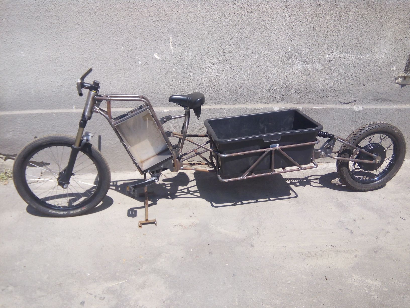

Постала ідея створити вантажний варіант на базі існуючої рами.Відєднавши маятник і створивши проміжну корзину зібрали ось такий варіант.За кілька днів зберемо все до купи і відкатаєм першу сотню кілометрів з вантажем.

На мій погляд краще зробити причіп.

Зробити з нього трансформер було б набагато цікавіше і зручніше та і в плані продаж вигідно. Суть ідеї з"ємний "кузов" разом зі своєю рамою, а задній маятник щоб міг легко встановлюватись безпосередньо на свое законне місце. В свою чергу "кузов" чіпляти тільки в разі необхідності. А в таком варіанті виготовлення він буде до вподоби не кожному.

Сзади нужно было делать два колеса,по бокам кузова, а то поймаете нехилый "воблинг" когда с грузом будете ехать.

Яка база вийшла? Коефіцієнт керованості з такою гігантською базою мабуть мізерний, цікаво як стабільно буде вести себе на швидкості.

Если возить один и тот-же груз.То может и подойдет в натяжку.
Но если разного веса,габарита то как то тяжко амморту придется.
Прицеп даже одноколесный куда правильней видится.
