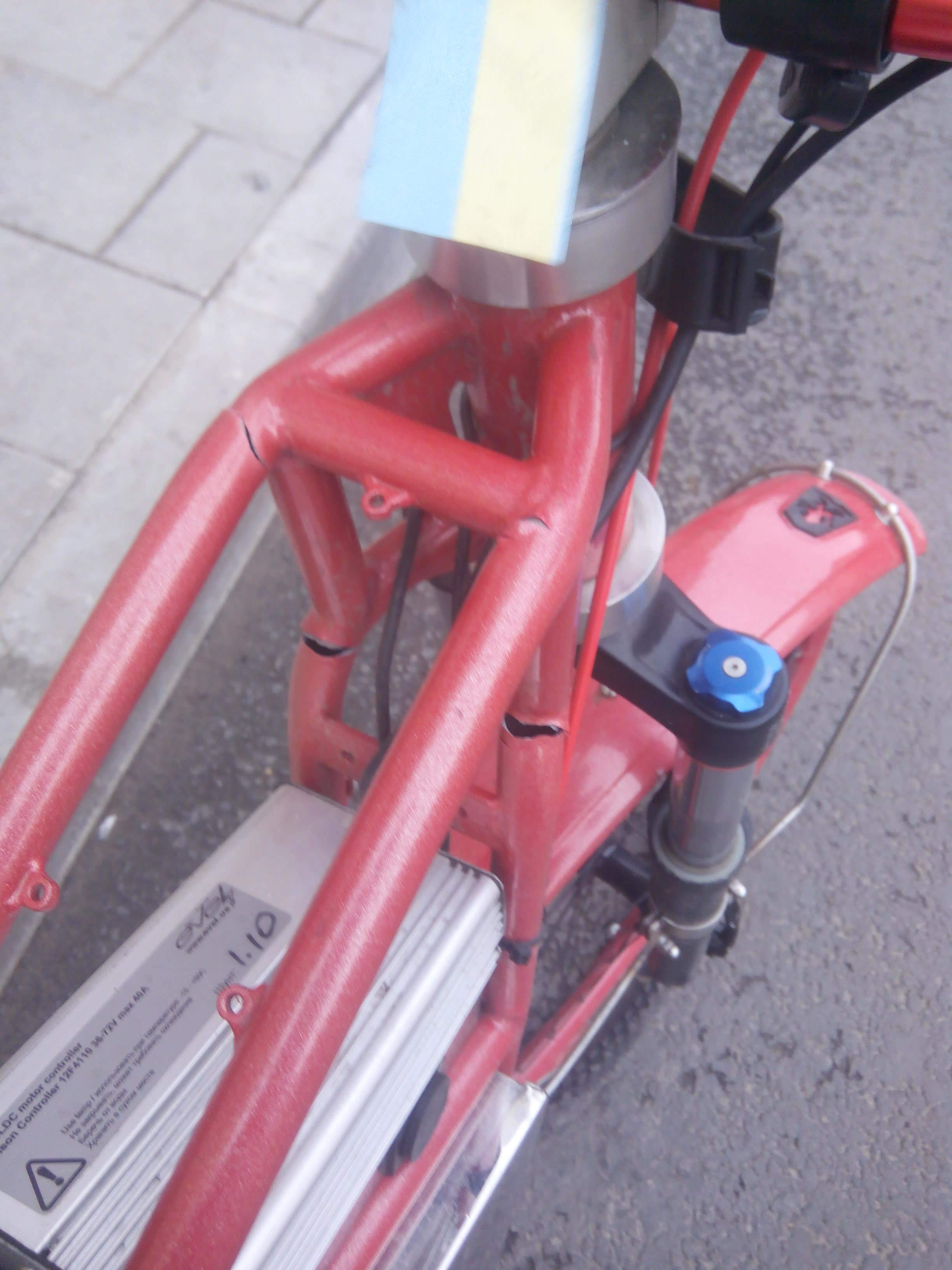

"Зализавши" рани вирішив описати краш тест "Козака Мамая" ,який провів особисто...але цього нікому не бажаю.
Близько 16.30 год 25.10.2016р рухався по дорозі пів метра від тротуару де два ряди в один бік і два ряди зустрічні, між ними подвійна суцільна біла смуга.Метрів за тридцять спереду я побачив припаркований "ланос" який включив лівий поворот...Для мене це був сигнал-"Увага,Я рушаю". Я відповідно змістився у крайню ліву попутну смугу і вирівнявшись з цим авто став візуально і фізично свідком , як воділа на повному газу зірвався з місця і в метрі від мене вирішив здійснити розворот на місці з метою рухатись в зворотньому напрямі, грубо порушуючи при цьому правила дорожнього руху. За одну секунду і відстані 1метра я не встиг загальмувати і на швидкості 50+ врізаюсь у переднє крило Ланоса... політ через капот, скрегіт екіпіровки...Вставши на ноги я не відчув жодного болю бо був в повному велоендуроекіпі. Травм нема, тільки забита ліва кисть.
Розбірки і результат зіткнення опишу в іншій темі.
Тут покажу тільки реальні фото краш тесту мого "Козака Мамая"
Вдала конструкція і міцний хромоль врятував мене від травм.
краш тест.jpg [ 822.89 КБ | Переглядів: 14983 ]
краштест (1).jpg [ 633.38 КБ | Переглядів: 14983 ]
краштест (2).jpg [ 579.07 КБ | Переглядів: 14983 ]

Після аварії усі деталі зберегли і провели заміну труб з 18мм на 20мм. Тепер трикутник виглядає ось так
після ремонту.jpg [ 187.77 КБ | Переглядів: 14798 ]
