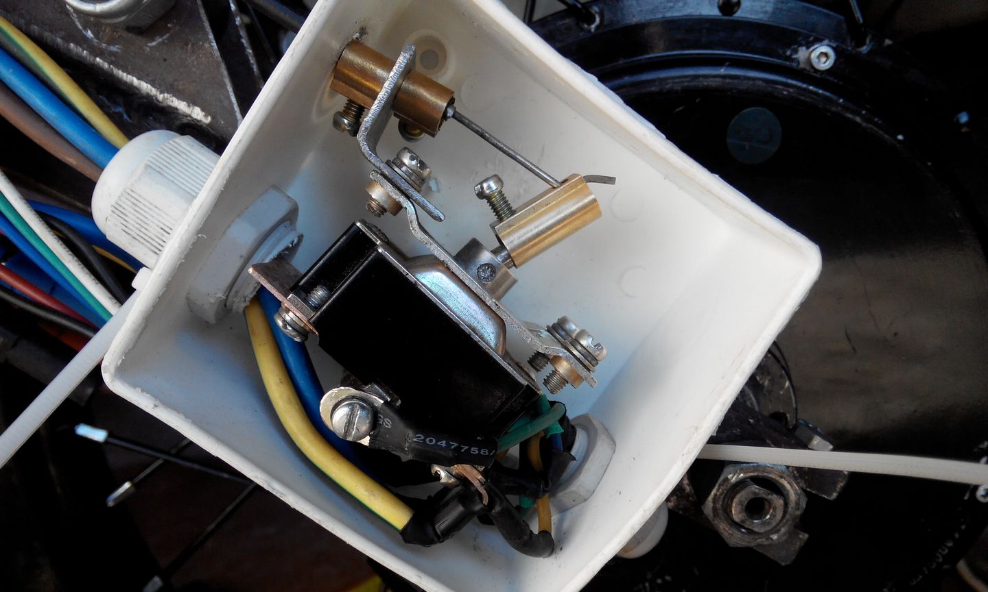

І так, перепаяв мк в трикутник. Максималка стала: 70км/г за вітром, 65км/г проти вітру, це все в режимі 100%. Тяга зменшилась, стала приблизно як з колесом 29", але нагрів наче трохи зменшився. При швидкості 70км/г температура трималась 72°с і не піднімалась. Динамічні розгони, звісно, розігрівають двигун, але якщо розганятись спокійно, втримати меше 110°с стало лекше, навіть якщо при розгоні в невелику горку температура підскакує, знижуватись починає швидше ніж раніше в зірці.
Результати поки що дуже сирі і можливо не об'єктивні, поки що нормально протестувати не можу тому, що поламалась зарядка. В любому випадку все стане ясно під час поїздки в Київ.
Ось що думаю, може трохи зменшити фазний струм, він зараз 100а, а щоб стартував не дуже туго вімкнути затримку обмеження на пару секунд, що думаєте?

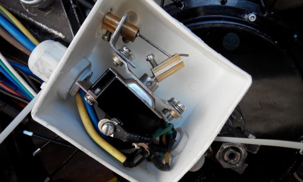

Як думаєте, що це?

Yarosl@v писав(ла):
Як думаєте, що це?
Якщо комусь цікаво, то це перемикач зірка-трикутник.
P.S. Я мабуть не на тому форумі тему завів.

как с датчиками Холла? Отключили? Передвинули?
 Заголовок повідомлення: Re: Будую електролігерад з нуля
#38974Повідомлення 12 лип 2017, 23:06
Звідки: Володарка - Київ
Дякував (ла) 1 Подякували 12
Мій електротранспорт: Будую електролігерад
Холи залишив в положенні для зірки. ККД в такому положенні звісно трошки меньший, з тим же навантаженням температура на обмотках тримається на 10 вище ніж на зірці.
Завдяки малому колесу на зірці маю чудову тягу і за рахунок швидких прискореннь фазний струм швидко знижується, тримати температуру в адекватних межах стало набагато лекше. На трасі часто їду на трикутнику, за донорами, близько 70км/г. На такій конфігурації вже проїхав майже 800км. Більше 110°с нагрів двигун всього кілька разів, то були дійсно важкі ситуації, на приклад підйом на 90м від набережної до експоцентру, з ремонтами дороги і постійними світлофорами, але температура досить швидко знижужться десь до 90°с, навіть на ходу по рівнині, можна не зупинятись. Можливо допомагає те що я пофарбував з середини кришки мк в чорний колір. На трасі температура нижче 90 майже не знижується, зазвичай їду 50-55км/г, поки не дочекаюсь донора, який йде 65-70.
Спочатку переживав за перемикач, він всього 20а! Але цей тумблер досить нормально витримує короткочасний струм 100а, після довгих поїздок трохи теплий, під навантаженням звісно не перемикаю.

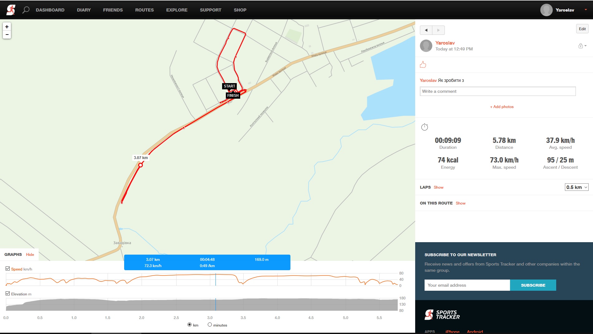

Ось одна поїздка. Витрачено 2358втг, разхід 17,7втг/км. 40% їхав за донором близько 70км/г, 30% трасою сам 50км/г, 30% містом з світлофорами та заторами.
