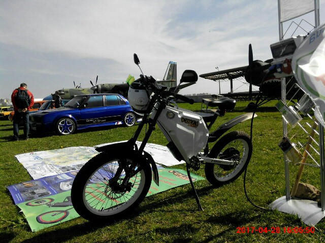

IMG_20170428_160650-640x480.jpg [ 110.99 КБ | Переглядів: 8093 ]
Вот фото велика. Видно где стоит контроллер. Но увы, в городском трафике тянучек ему не хватает обдува.
Можно с той стороны, где транзисторы, прицепить радиатор. Думаю, все будет ок. Охлаждать сам корпус безполезно, он прогревается неравномерно.
Как простой вариант - сделать пару засечек на шунте, чем снизить ток.

voraks, для начала замените термопасту, и ещё, мосфеты. как правило крепятся не сразу к корпусу контролера, а через переходную алюминиевую пластину. Замените её на медную и полирнуть поверхности соприкосновения Такая модернизация компьютерных систем охлаждения в диапазоне до 100С уменьшает t на 20-25С.

Вы хотите сказать, что та "толща", к которой прикручены феты, недостаточна, чтобы отдводить в пике десяток ватт с корпуса транзистора?))
Что блочный, что синусник, имеют прямоугольную модуляцию. Первый не имеет ее только на полных оборотах, когда нету ограничения. Но в тот же момент, греет дополнительно током как ключи, так и обмотки, когда ЭДС двигателя ниже напряжения батареи (в том месте, где полу-синусоиды между собой соединяются), когда синусник подгоняет еквивалентное огибающее напряжение.
Меня больше тревожит то, что синусник не додаает 14% скорости (келли), хотя тяга больше при тех же затратах из за того, что работают все три фазы, а не одна болтается в воздухе, как в блочника. Келли клс7230с. Функции опережения комутации в нем нету. Как бы то его надурить? давно вынашиваю мысль сделать на атмеге корректор угла датчиков.
