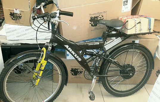

Я сейчас использую такую конфигурацию, как вы спрашиваете:
Мотор колесо 500 ватт, редукторное вольтовское.
Контроллер 1000 ватт, вольтовский элит.
Батарея из минимонстриков LG , 15 мпер часов, 58 вольт.
БМС от Ярослава.
Пока все работает нормально, без вопросов. Но для себя я понимаю, что вваливать постоянно на полную ручку газа не стоит, так как редуктор быстро прийдет в негодность. Езжу каждый день на работу, скорость до 40 км.час. Мой вес под 100 кг.
