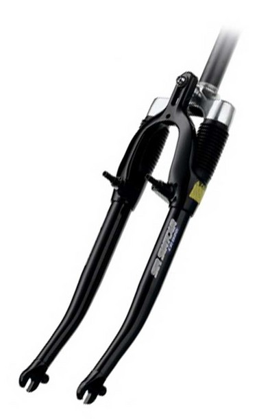

Для переднего ДД подходит Suntour CR820W, у неё горилла фиксирована в поперечной плоскости, поэтому разбить её не так просто и дропы как у жесткой вилки, вес всего 1,6кг...правда ход небольшой, но пробуксовку устраняет и 90% неровностей гасит. У меня работает уже 4-й год с рекупом и проблем пока нет.

Когда сантуры перестали быть макетными вилками?
Demyd писав(ла):
этот фиксирующий болт что-то сильно меняет? Я то думал, это кастрированный локаут...
Demyd писав(ла):
А что это дает? Можно не ставить усилитель? Всё равно порвет, если ДД.
Demyd писав(ла):
Всего 1.6, прям как у топовых воздушек! И как ход влияет на пробуксовку? 90% будет лучше гасить жирная резина, да и сцепление на скоростях будет лучше в разы.
Demyd писав(ла):
Работает в жежиме ригида? Разве может макет амовилки столько работать? Да ещё и с мощным мотором...
моя рст капа тоже срабатывает при въезде в яму и при торможении, я это работой не считаю, а отрабатывать мелочь может уже 2" покрыха на пониженном давлении.

Мы говорим о эл. веле или о даунхиле?
Чтобы понять, как влияет на пробуксовку, нужно вначале понимать функции вилки.
Поставил такую вилку как раз после ригида, разница значительная

Был бы даунхил - тогда никаких мотор-колес, так что ответ очевиден о чем разговор.
Если выбирать между макетом и ригидом - то я выберу ригид. Если я не прав в чем-то, объясните.

Я ездил по одной и той же дороге с ямами на ригиде и на макете. Оба плохо, но ригид хуже. На ровной дороге ригид лучше

вопрос, что выбрать мэрс или порш, я не ездил на порше, поэтому не знаю что лучше, но при этом выбрать могу. Так и Вы, не ездили с этой вилкой, но выбрали...а я ездил вначале 4 года на ригиде, наращивая размер покрых, а потом поставил сантур и назад менять не захотел. Хотя, на велик без мотора я себе такую вилку ставить не стал бы, и другим бы не советовал ничего кроме воздушки, т.к. для обычного вела ХОРОШИЙ ригид лучше (и дороже кстати) пружинных эластомерок

При чем тут это? Я ездил на ригиде, ездил на макете. Макетка мне досталась - я на ней езжу, а так не покупал бы такое неработающее.

Ригиды очень разные бывают, как и макетки, тем более на разных по назначению велах ведут себя по разному. Я поделился опытом по конкретной вилке в конкретной конфигурации, а не вообще ригид и вообще макет. Если кому интересна вилка, на "удовлетворительно" справляющаяся со своими обязанностями с передним мк 500-800Вт и не разбалтывающаяся от рекупа, тому мой пост будет полезен.
