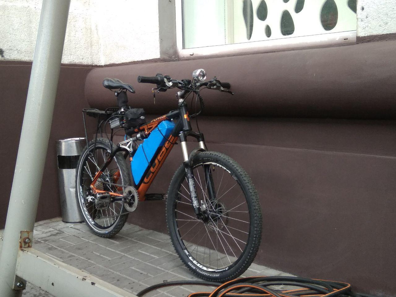

#82277Повідомлення 18 трав 2019, 15:34
TheMarshall писав(ла):
Даже если мотор ляжет то буду брать такой же.
+1
Дальше разгонятся побоялся. Велорамы не для таких скоростей
IMG-0fb146dfacb5b6288c6496226065683e-V.jpg [ 184.18 КБ | Переглядів: 10968 ]
#82280Повідомлення 18 трав 2019, 16:44
zloitapok писав(ла):
+1
С горки? Или по прямой? :zensur:
#82281Повідомлення 18 трав 2019, 16:48
по прямой. Не знаю сколько вкачивалось в мотор - нет ваттметра. Есть автомат постоянного тока на 25А, его не выбило при разгоне. Напряжение на том разгоне было примерно 75В, значит пиковая мощность могла быть до 25А * 75В = 1875 Вт. А сколько там реально было не знаю. Можно было еще чуть разогнаться, может до 65 км/ч. Но смысла в этом нет. Безопасные велоскорости до 40 км/ч, ИМХО. А мотор мне очень нравится, в паре с келли клс контроллером. Замерял обороты ХХ - 700 в минуту на 77В. Ограничу обороты до 500 в минуту.

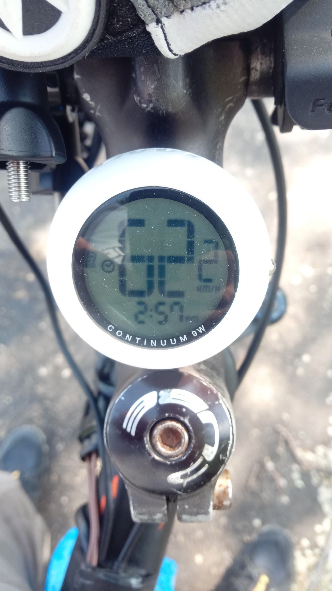

#83343Повідомлення 28 трав 2019, 13:31
Максимум получилось разогнаться, при ограничении 500 оборотов в минуту (на моторе при этом 2500 оборотов в минуту) до такой скорости. Настройки келли те же - 40% / 40%
s.jpg [ 203.68 КБ | Переглядів: 10917 ]
Больше ставить точно не надо - и так разгонятся более чем живо. На скоростях от нуля до 10 км/ч есть провал по тяге, его можно педалями компенсировать. Датчик температуры так и не поставил - сгорит, куплю такое же МК. Рукой пробовал крышки - ну не обжигает, руку держать можно. Но в редукторном МК это ни о чем не говорит, внутри может быть высокая температура, т.к. теплообмен мотора с крышками затруднен.
Байк с МК получился такой, если кому интересно
photo_2019-05-17_22-50-40.jpg [ 149.74 КБ | Переглядів: 10914 ]
#83414Повідомлення 29 трав 2019, 00:16
Дякував (ла) 12 Подякували 82
Могу только подтвердить,что бегает очень резво и быстро. Сегодня немного вместе катнули.
