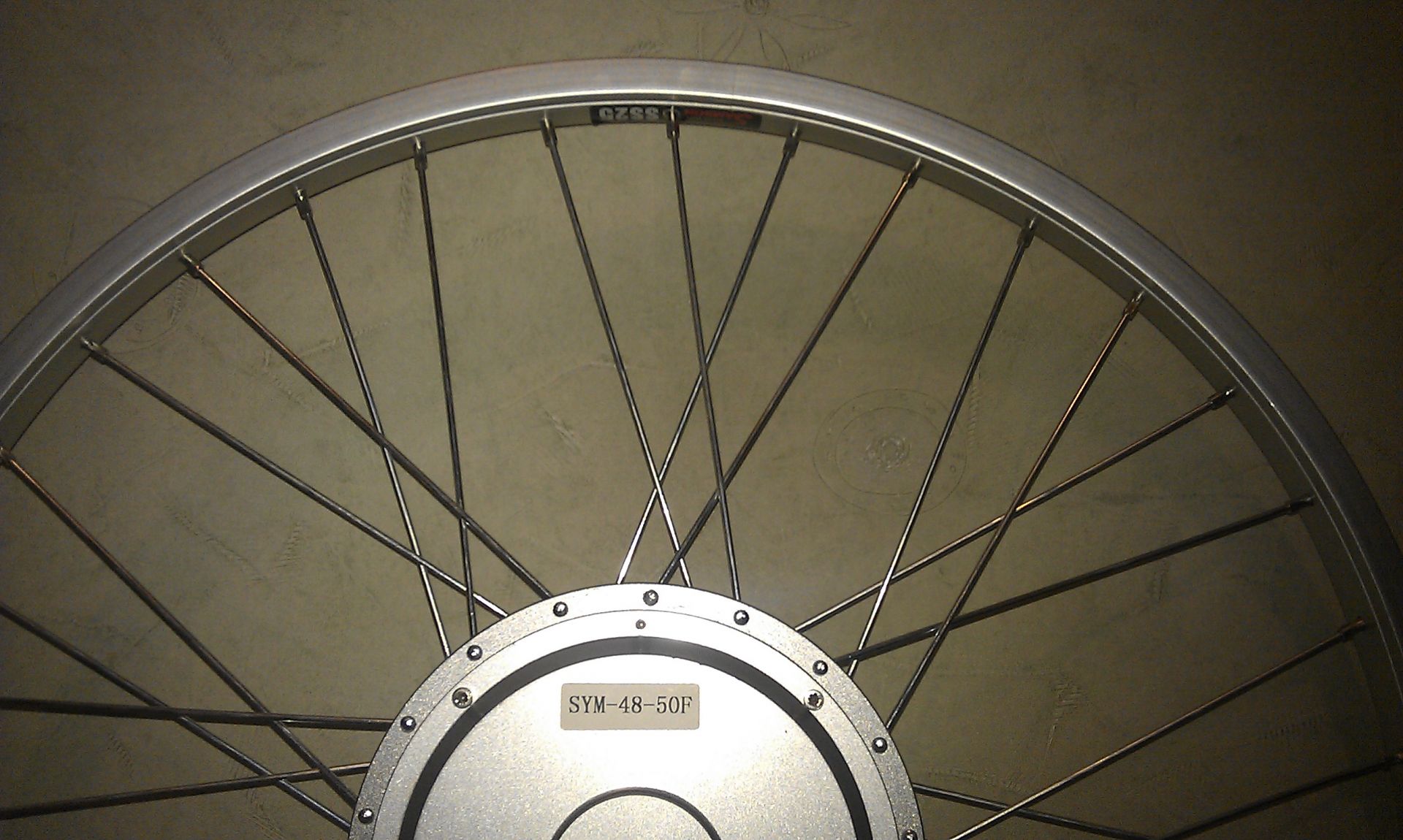

Со спицовкой можно справится самому, я это делал имея нулевой опыт, главное иметь перед глазами пример, чтобы правильно располагать спицы, ниже размещу фото для одного креста.

У вас не правильная спицовка.

В чем неправильная, головки спиц попеременно должны в разные стороны торчать?

ось я теж помітив і хотів спитать головкі спиць як правельно внутирь ілі знаружі повинні бути?

Неправильно он спицевал и я ему писал в коментах об его ошибках а он просто удалил мои коментарии, не умеет человек признавать свои ошибки и исправлятся. Спицы должны заходить попеременно с обеих сторон головками в разные стороны. Даже китайцы спицуют так а многие "мастера" ролики выкладывают где показывают как заспицевать что бы спицы половчее сдохли. Ещё один немаловажный нюанс который большинство упускает так это из-за сложности заправки спиц, делают один крест вместо двух или два вместо трёх. Я вам точно могу сказать что чем точнее спица отходит на угол 90 градусов по отношению к оси, тем дольше она пролужит так как работает с меньшим изгибом. И ещё иногда при большом угле входа спицы лучше купить к примеру спицу 2.2мм. толщины или 2.6мм. и рассверлить отверстия для колпачков под нужным углом, что бы спица шла ровно без изгиба.

Так поочередно, це як одна головка з нутрі друга знаружі? Чи якщо в один крест то пара знаружі а слідуючи пара знутрі?

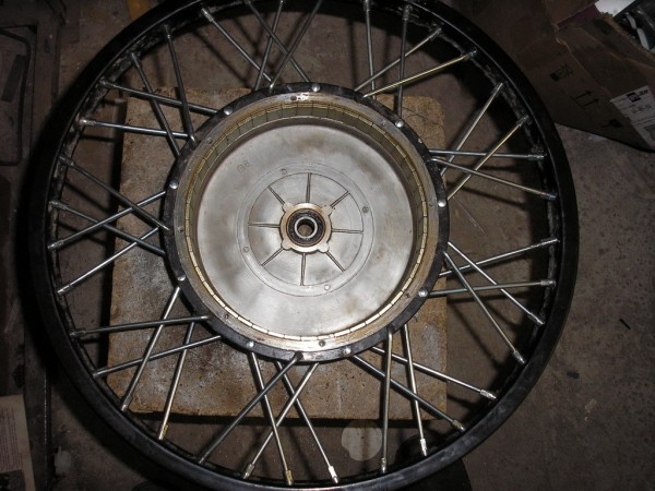

Вот фабричная спицовка

Дякую, оце супер приклад як заспіцовано все наглядно видно!

Посмотрел на свое заднее колесо от em3ev.com, все головки смотрят в одну сторону (1 крест), за лет 5 ни одна спица не лопнула. У ТС как я понимаю будет спереди мотор-колесо, нагрузка на него будет не очень большая. Может реально зонт легче сделать когда головки в одну сторону.

Дело не только в том , что головки должны чередоваться по разные строны фланца .
Сами спицы должны проходить верхняя под нижней с перехлестом.
Другими словами , спица, идущая снаружи фланца, заходит под спицу, идущую изнутри фланца.
Конечно же это касается велоколес.
В мотоколесе это сделать почти не возможно, поэтому мотоколесо спицуют без перехлеста.
Что дает перехлест - в определенной мере предотвращает смораскручивание.
