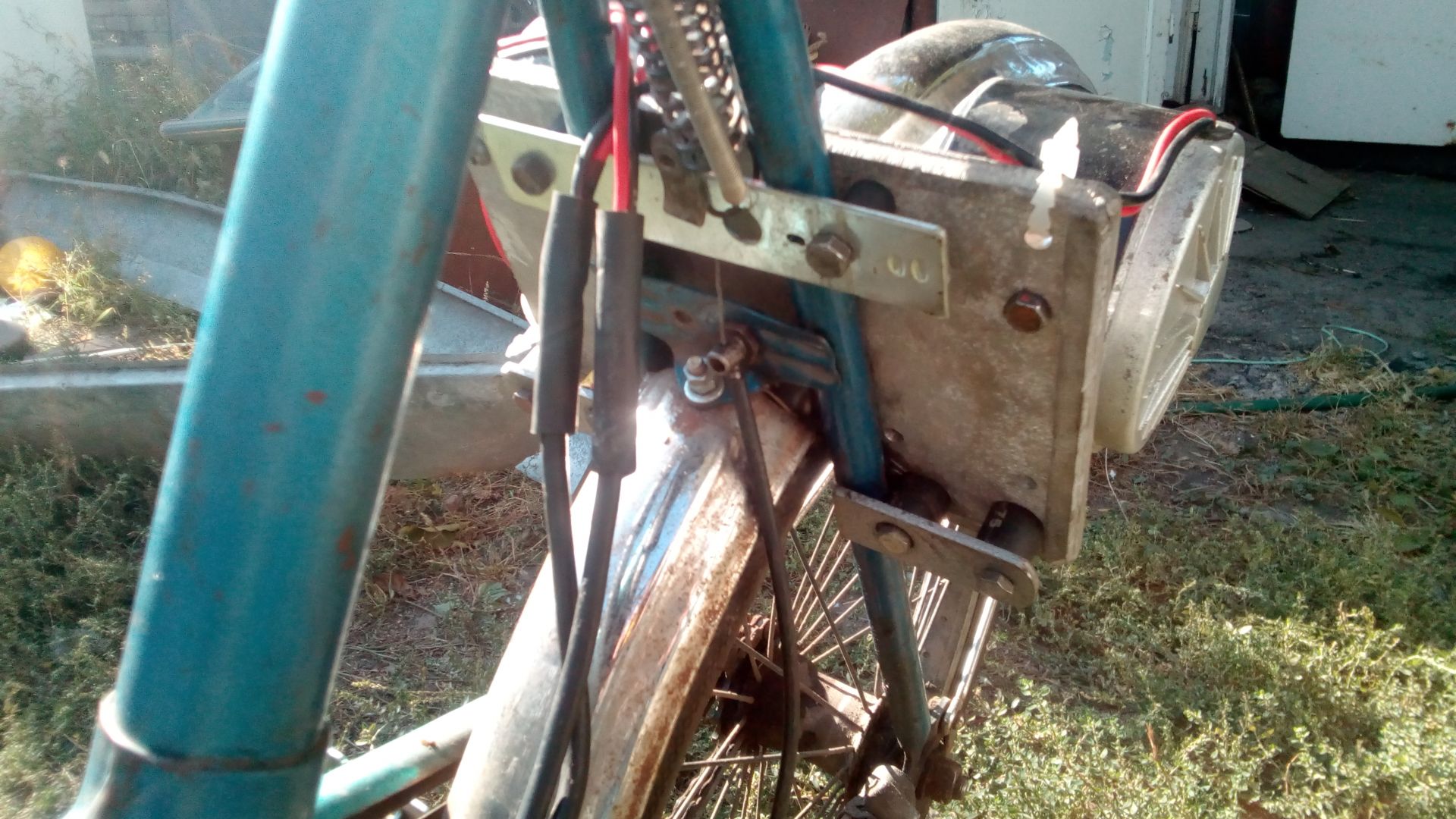

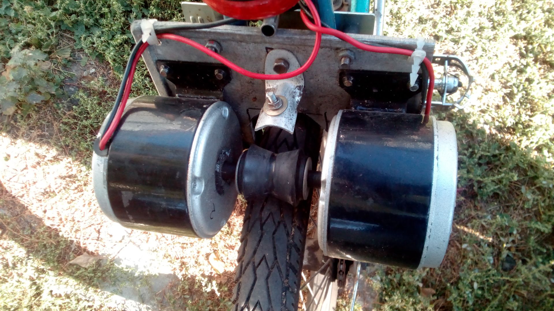

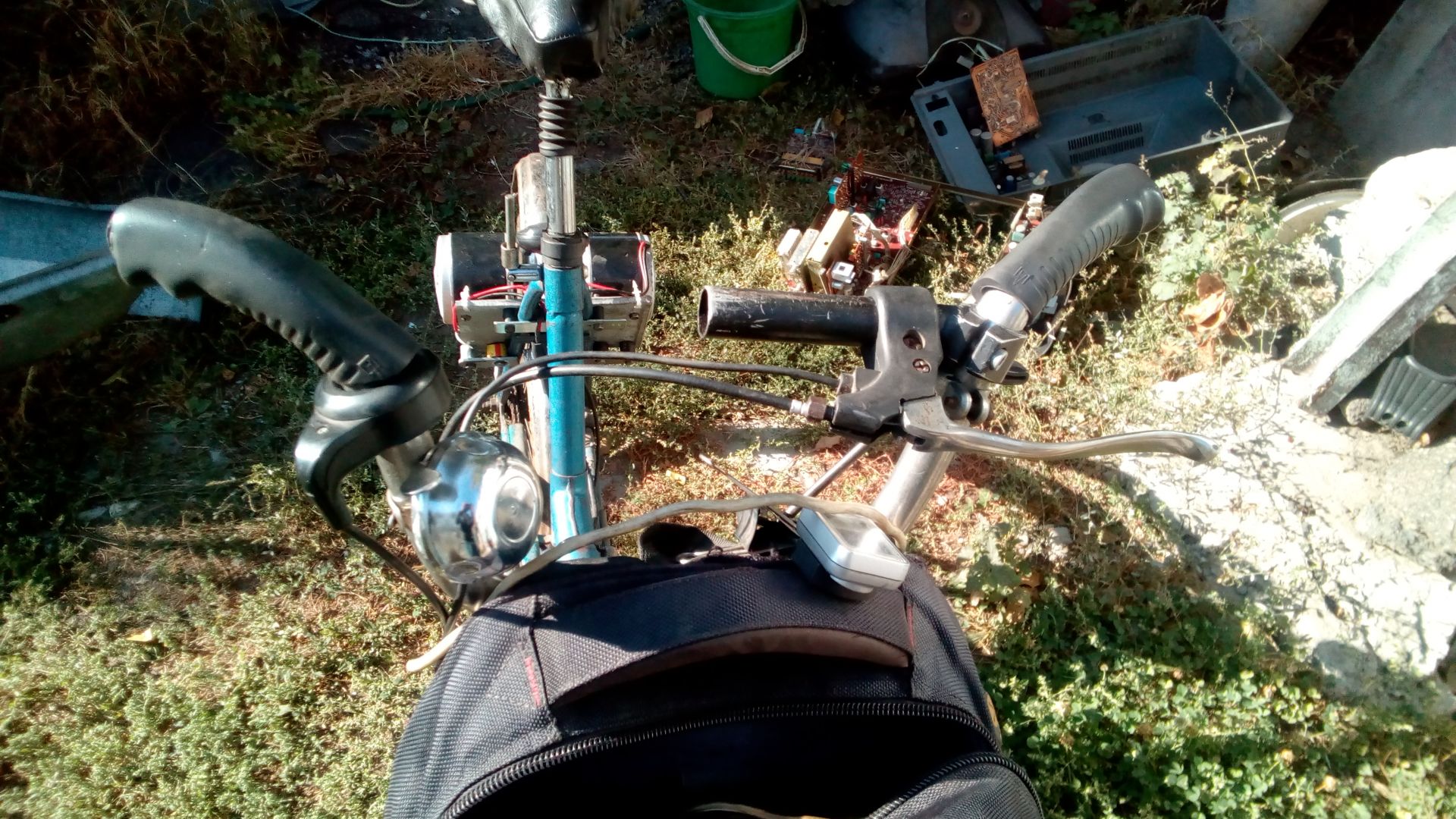

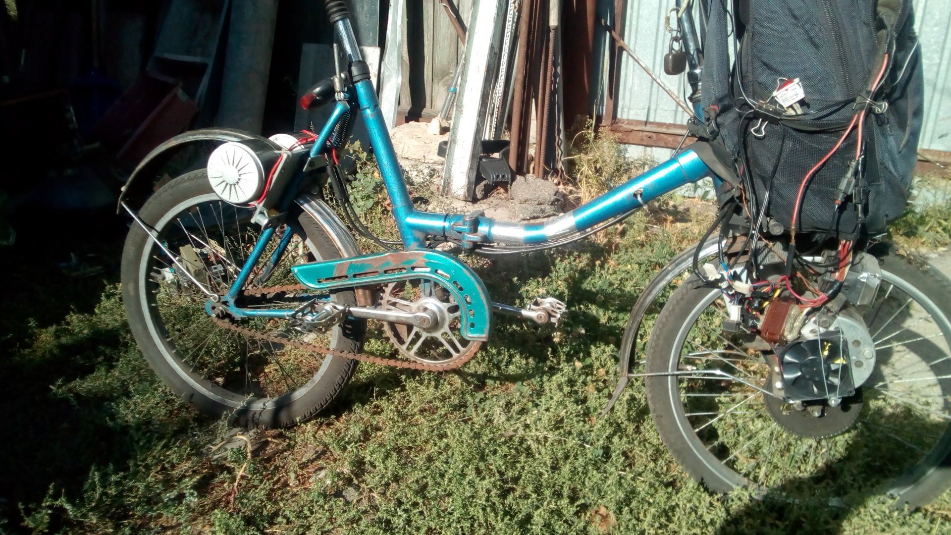

Сделал и обкатал задний привод ,он не постоянен,по желанию :)
Спарка из моторов 250ват 24в, управление -прижим рычагом на руле в котором концевик подключает сигнал от акселератора на 2ой контроллер
прелести-пуляю со светофора от каптилок быстрее :) догоняют уже не так воняя а маршрутки уже не стараются догнать и подрезать перед своей остановкой, при возможных проблеммах с передним приводом можно ехать дальше не крутя педали
Недостатки-вел потяжелел на 5 кило,скорости не добавил-после 30км|ч не помогает,при работе педалями иногда цепляю ногой о край привода
Потрачено-900 грн на моторы и 300грн на контроллер ,все остальное свое

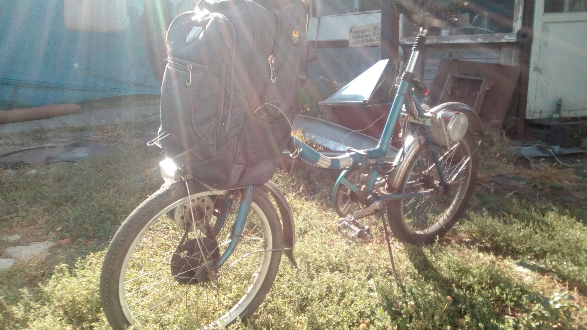

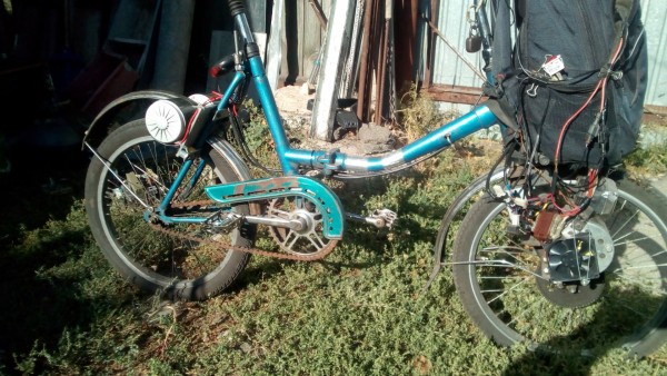

Еще фото

jura1675 писав(ла):
слабо вериться....
взвесьте, пожалуйста. весь аппарат.....

Если сниму привод-сделаю фото на весах,по памяти там было 4600

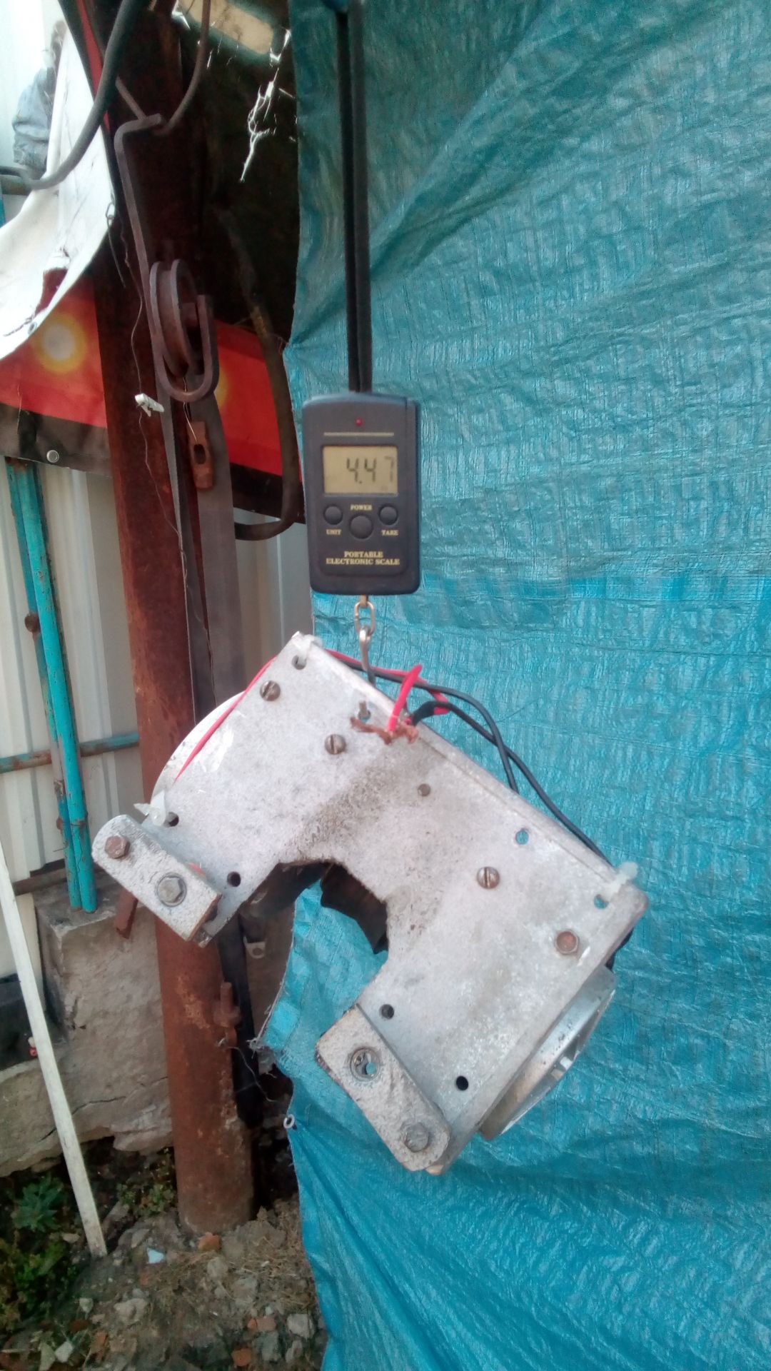

Снимал -увеличил диаметр шкива на двигателях,динамика разгона на полном приводе возросла до 40км/ч
Фото веса привода
