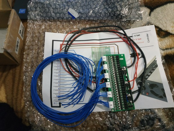

В комплекте прибыло - БМСка от Ярослава 24S. С почты забрал посылку с Али, а в ней сигналка на 60-72 вольта. В итоге остаётся - ВАТТметр и сам аккум, а ещё и зарядка под него (всё ни как не собирусь сесть и начать собирать) :roll: Ещё в планах добавить ярких светодиодов в повторители поворотов, родные повторители очень слабо светят, в прошлом году было пару инцидентов на дороге из-за них.

А зачем 24S бмс,ячеек же меньше будет?

Дякував (ла) 88 Подякували 89
tank6661 писав(ла):
Ячеек меньше будет, но можно ведь все 24s и не использовать. Пусть будет с запасом вдруг что?!
