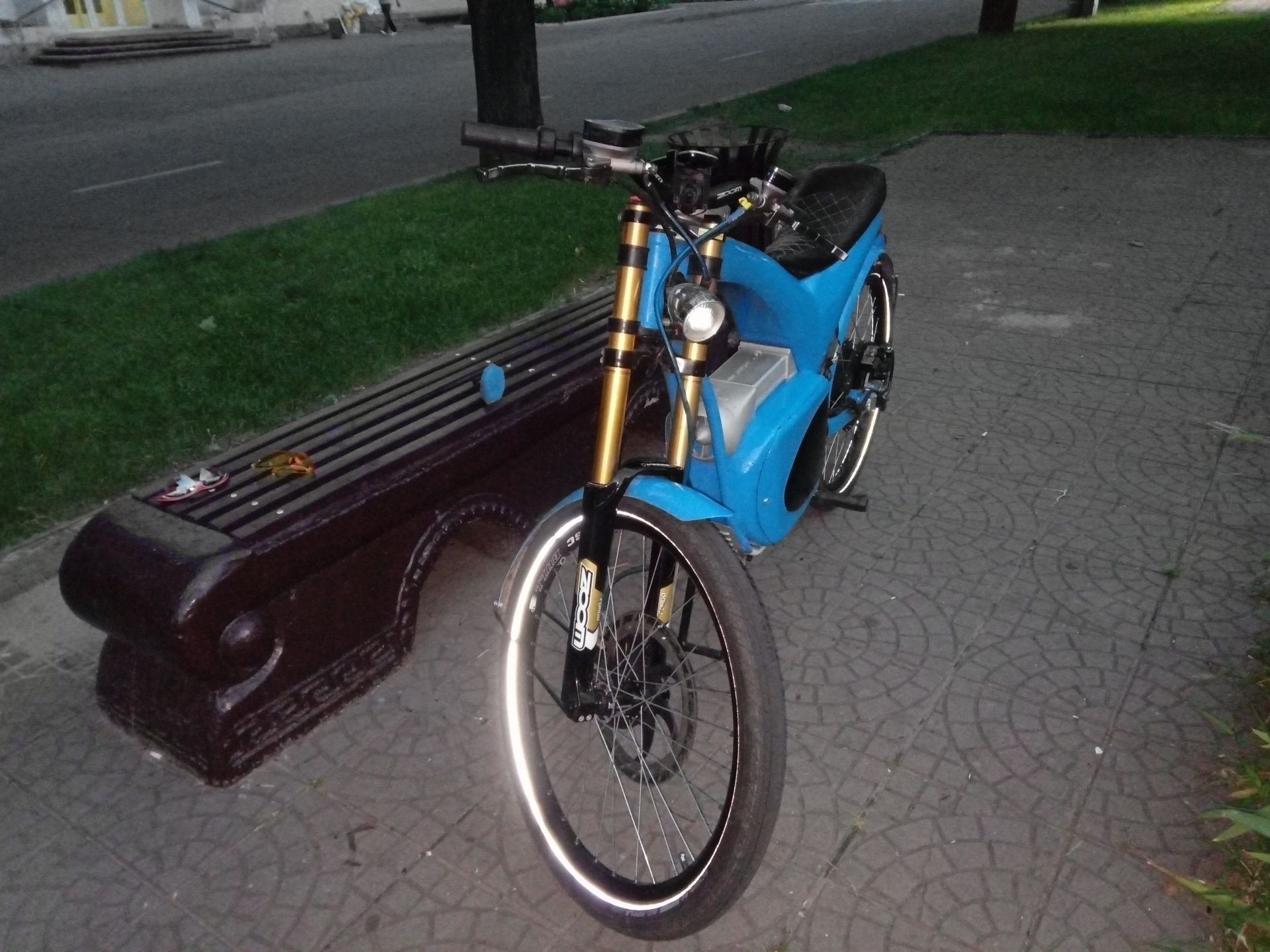

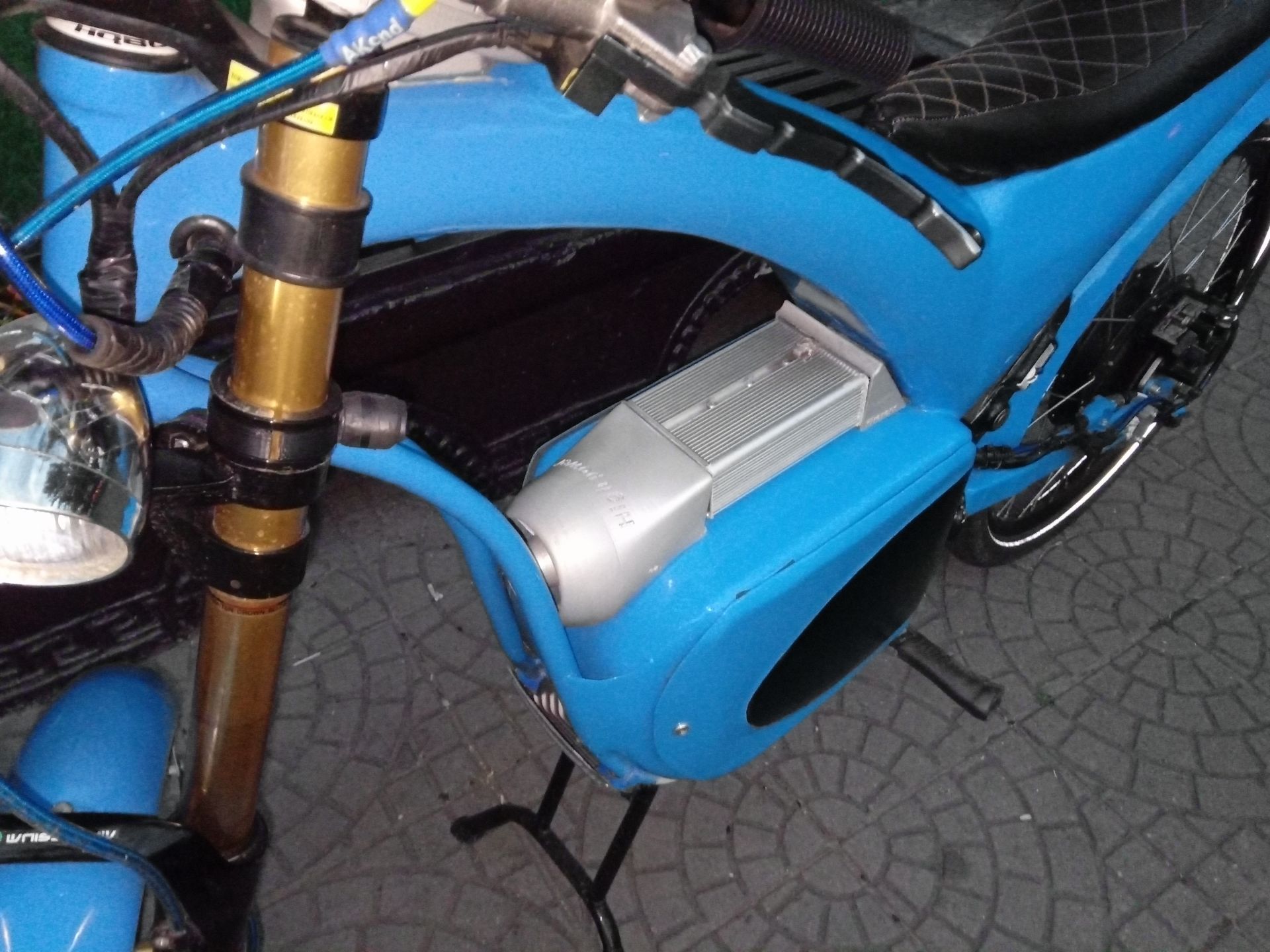

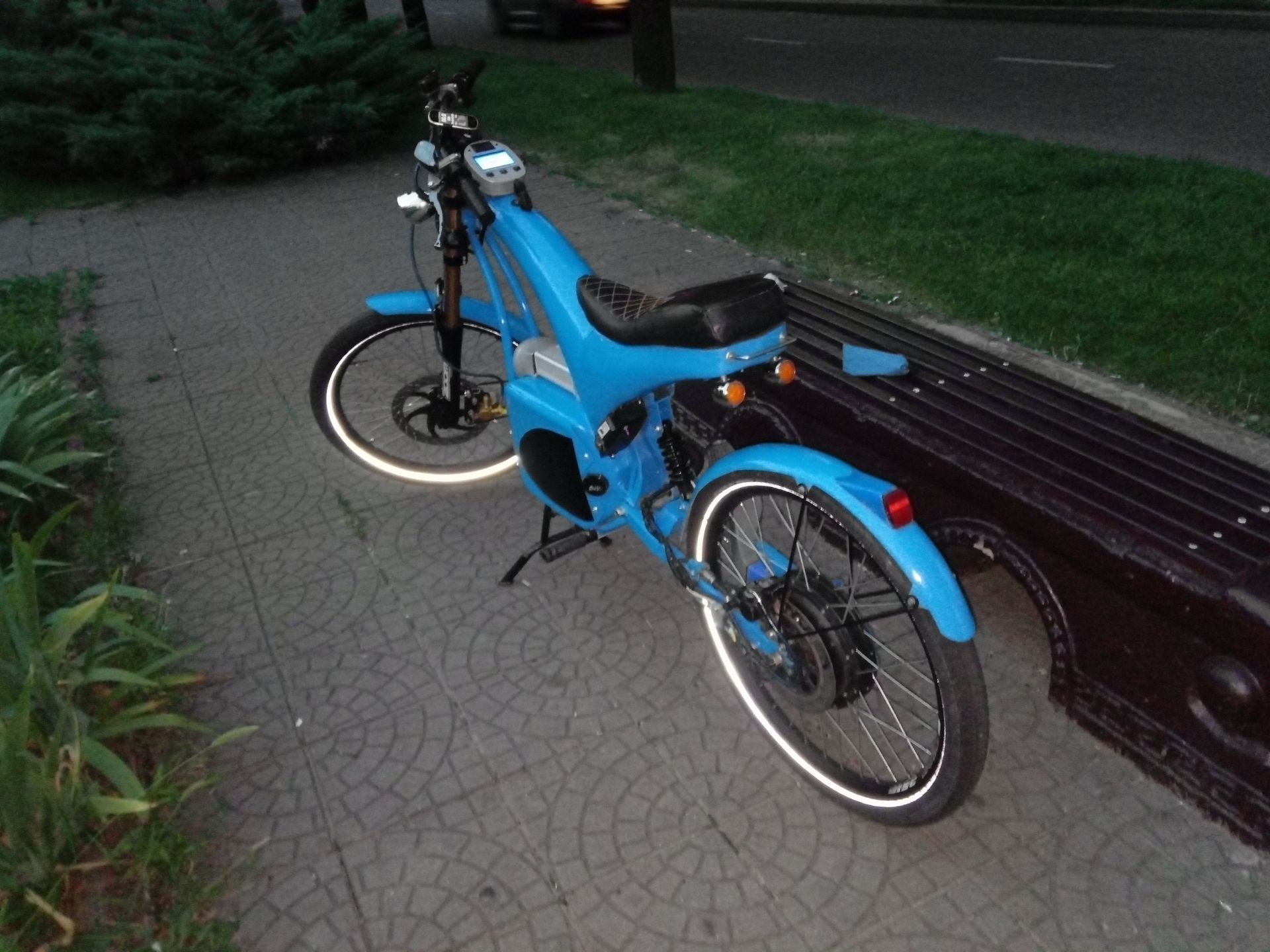

Сегодня познакомился с байком и его автором )
Что сказать - я под впечатлением от проделанной работы, очень круто получилось!
По ходовке - было бы интересно его попробовать с синусным контроллером.
Желаю автору успехов в дальнейшем творчестве! )

VVS расскажите пожалуйста подробнее об эффективности продувки вашего полутора киловаттного мотор-колеса
( не возникает ли соблазна поставить просто кван-шню на 3 кВт и забыть о нагреве)
 Заголовок повідомлення: Re: Самодельный байк для города
#87368Повідомлення 27 лип 2019, 11:30
Дякував (ла) 27 Подякували 127
... если подходить научно к оценке эффективности продувки, то следовало бы проводить ряд сравнительных тестов, обвешать всё датчиками, нарисовать всякие графики... Но, я это ничего не делал, результат меня полностью устраивает.В таком виде я могу ездить и не париться по поводу нагрева, даже в жару. Ездить так, как хочу и позволяют условия. Да, вполне возможно, если выехать на трассу, дать полный газ,долго ехать, то может и будет греться, но на максимуме я не езжу, да и вообще,максимум еще и не пробовал. У меня просто убеждение такой,что мотор должен при нормальной работе нагреваться и иметь систему охлаждения. Если мотор не греется, значит используется не эффективно, просто крутим лишний вес. Этот проект еще на этапе обдумывания был нацелен на мотор с продувкой. Я хотел снимать двойную мощность,но оказывается можно снимать и еще выше. Касаемо кваншуня крошки, естественно мысли были и есть. Но если созрею до покупки такого мотора, то.... он тоже будет с продувкой, но это потянет за собой контроллер , батарею, новую раму... Вообщем новый проект. Тема интересная, но на данный момент мне это не нужно. Что я смогу с него получить? ну будет ездить еще быстрее( не намного), ускоряться будет лучше..,а дальше что? домой как этот я не затащу и рядом с диваном стоять уже не будет. Денег влить прилично нужно будет... Так что пока на очереди хорошая фара,зеркала, ну и может зимой в не сезон профессиональная аэрография...
