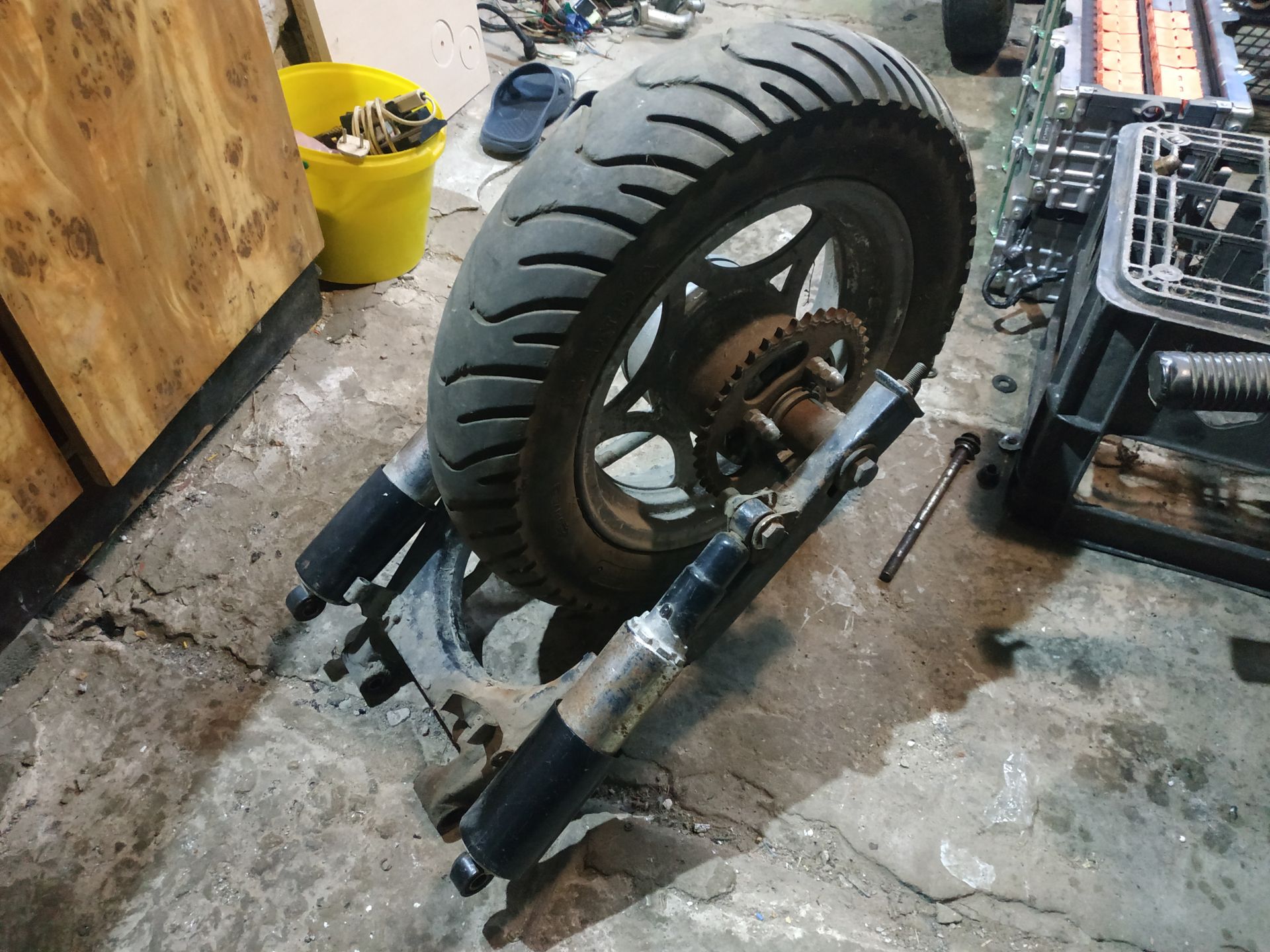

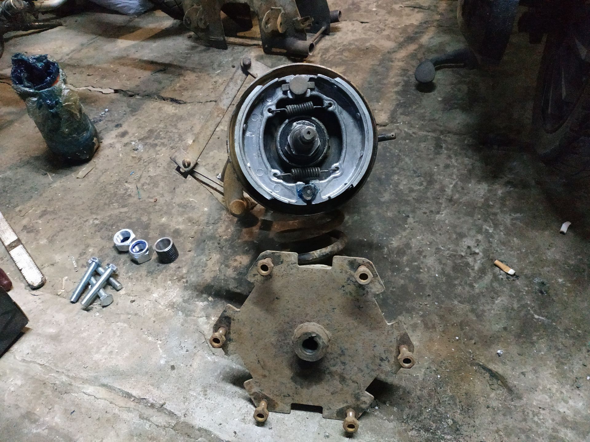

Наклепал накладки на тормозные колодки. Почему наклепал?! Был поражен ценами на новые колодки :doh: цена за пару ( не за комплект из 4-х шт.) От 160 -240 гривень. Накладки с заклёпками на 4-ре колодочки обошлись в 80 грн. Пришлось вспомнить старенькое, последний раз клепал колодки ( даже на грузовика) руками, не на станке в году 2003. Заменил подшипники полуосей с сальниками. Буду продолжать подготовку задней подвески......Хочу на выходных состыковать переднюю часть ( так сказать рама от донора #1) и заднюю ( подвеска Муравья).

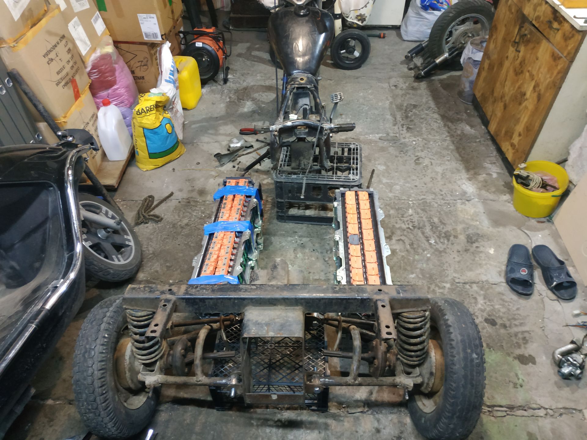

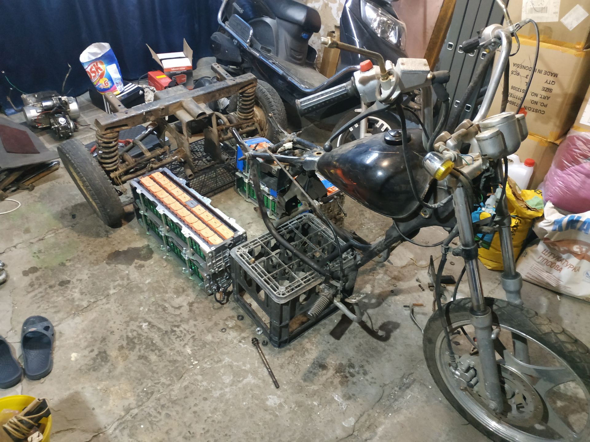

Вот решил прикинуть --- как это безобразие скомпоновать?!!! В колёсную базу ( так почему-то хочется) Муравья укладываюсь, 1700 мм. АКБ по двум сторонам, по две секции в два короба обшитых в следствии алюминиевым листом. Работы море....
15735058339726237010654148923010.jpg [ 382.33 КБ | Переглядів: 7942 ]
15735059127017123903605086772588.jpg [ 425.79 КБ | Переглядів: 7942 ]

послушайте совета коль трайк компонуете - самая тяжелая деталь батарея, если хотите получить максимальный кайф от управления тайком разместите батарею вдоль задней оси, НЕ поперёк, у вас условно 2 прямоугольника, расположите их один перед задней осью, второй за задней осью, и ненужна вам коробка, вращайте валом двигателя сразу мост, получите очень компактную конструкцию, и узлов и деталей гораздо меньше будет, сами расположитесь над передней батареей, и там же передок.
Если конечно вы строите не грузовик, а для удовольствия покататься, если грузовик, то совет отменяется.

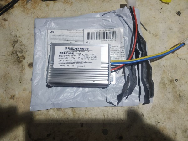

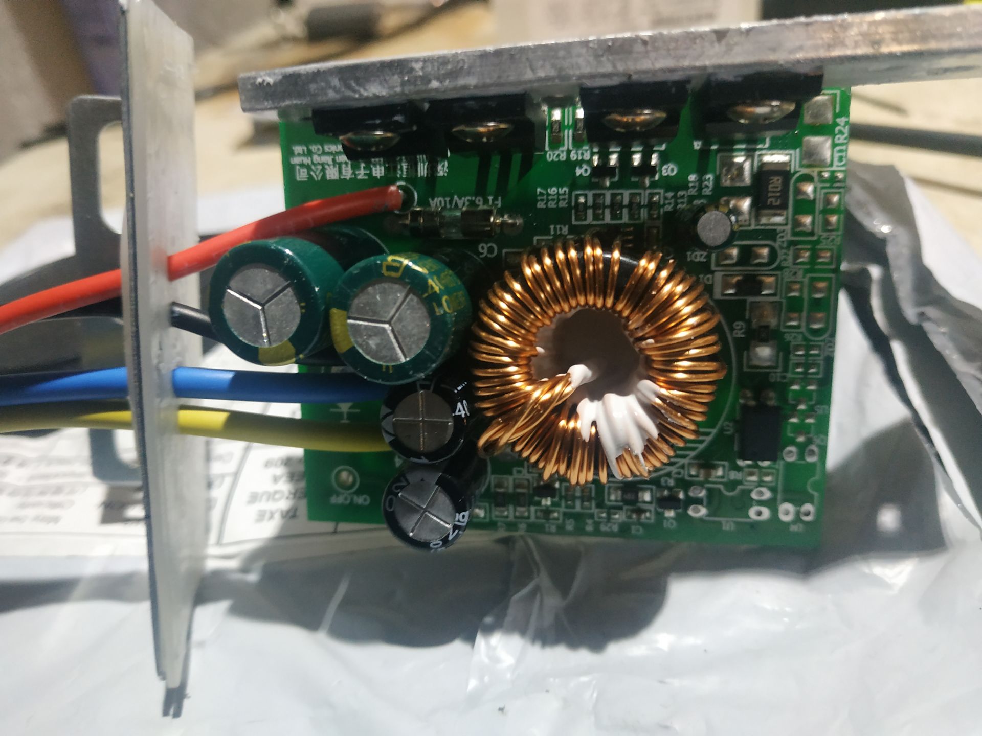

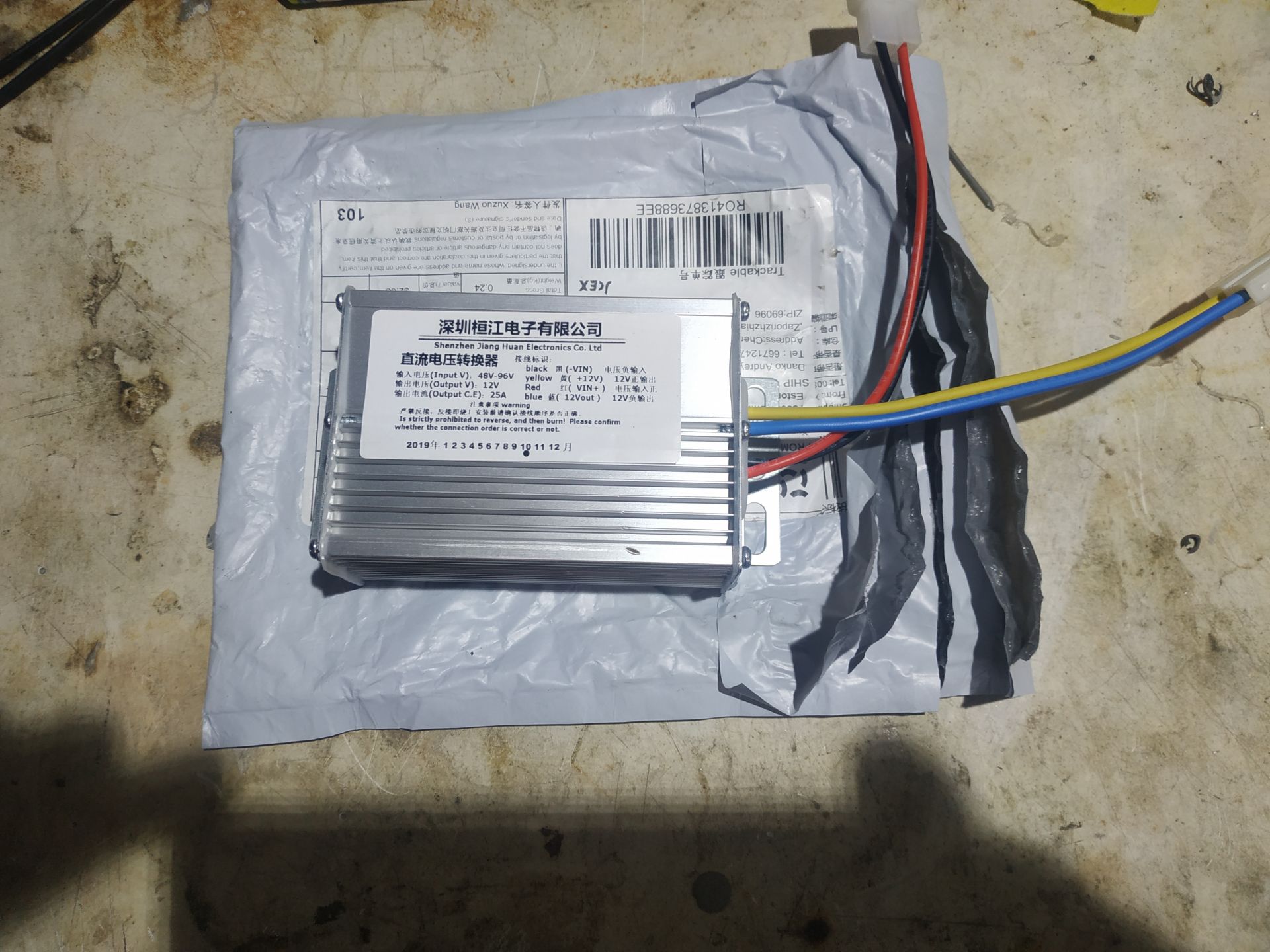

Пришла с Али сегодня dcшка. Не знаю, что толкнуло купить именно её( наверно четыре, а не три провода выходящие из нее), но она уже в руках. Вскрыл, посмотрел - плата чистая, конденсаторы по входу 100v, пара диодов mbrf 20100ct, пара транзисторов no name, ШИМ микросхему за дросселем еле нашел( прочитать, что на ней так и не удалось), обратная связь на оптопаре. Да и самое главное заявляют 25ампер, ну это надо проверить. За 200 гривень пойдет. Самому собирать ???? так коробочка только 100 стоит на том же Али :doh: .
IMG_20191114_211034.jpg [ 333.21 КБ | Переглядів: 7861 ]
IMG_20191114_215420.jpg [ 260.14 КБ | Переглядів: 7861 ]
#93817Повідомлення 15 лист 2019, 09:46
Звідки: Украина. Подольск
у моей дисишки на 10А кроме дросселя было еще два мелких трансформатора, один похож на управляющий для транзистора, а может и дежурное питание, не помню. Второй же токовый трансформатор, КЗ на выходе абсолютно безопасно. А в этой 25А ничего дополнительного не вижу...

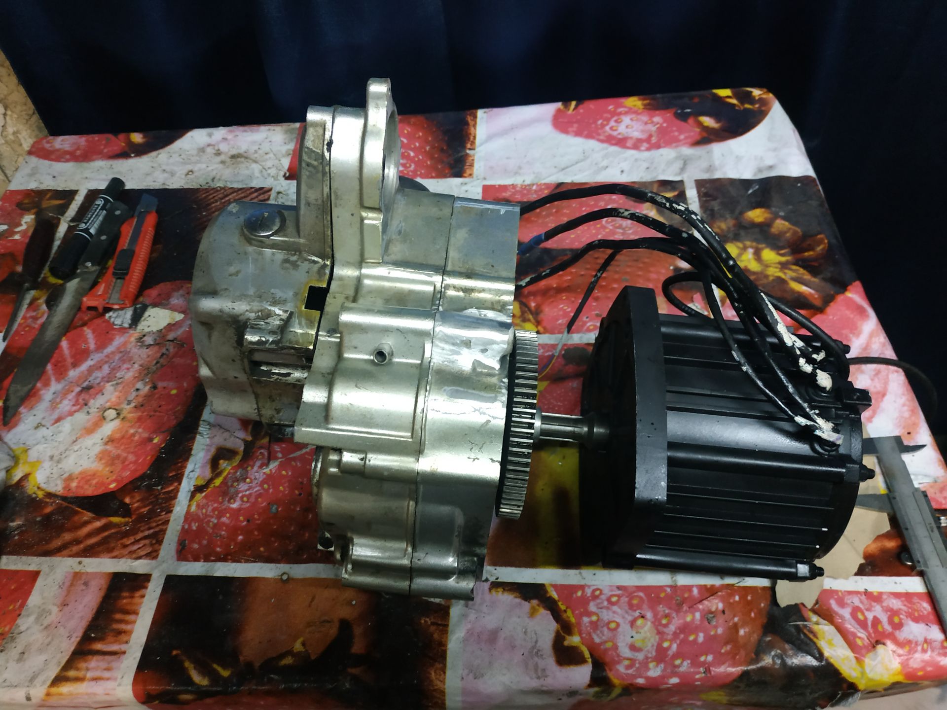

Провел восстановительные работы картера, был отломан отлив крепления к раме. Снял всякие размеры и был огорчён фактом того, что не смогу установить мотор со стороны штатного генератора, размер мотора будет мешать оси переключения передач. Следствие - не получается оставить сцепление, потому что придется установить мотор со стороны сцепления. Теперь надо устанавливать обгонную муфту, иначе нельзя будет переключать передачи.

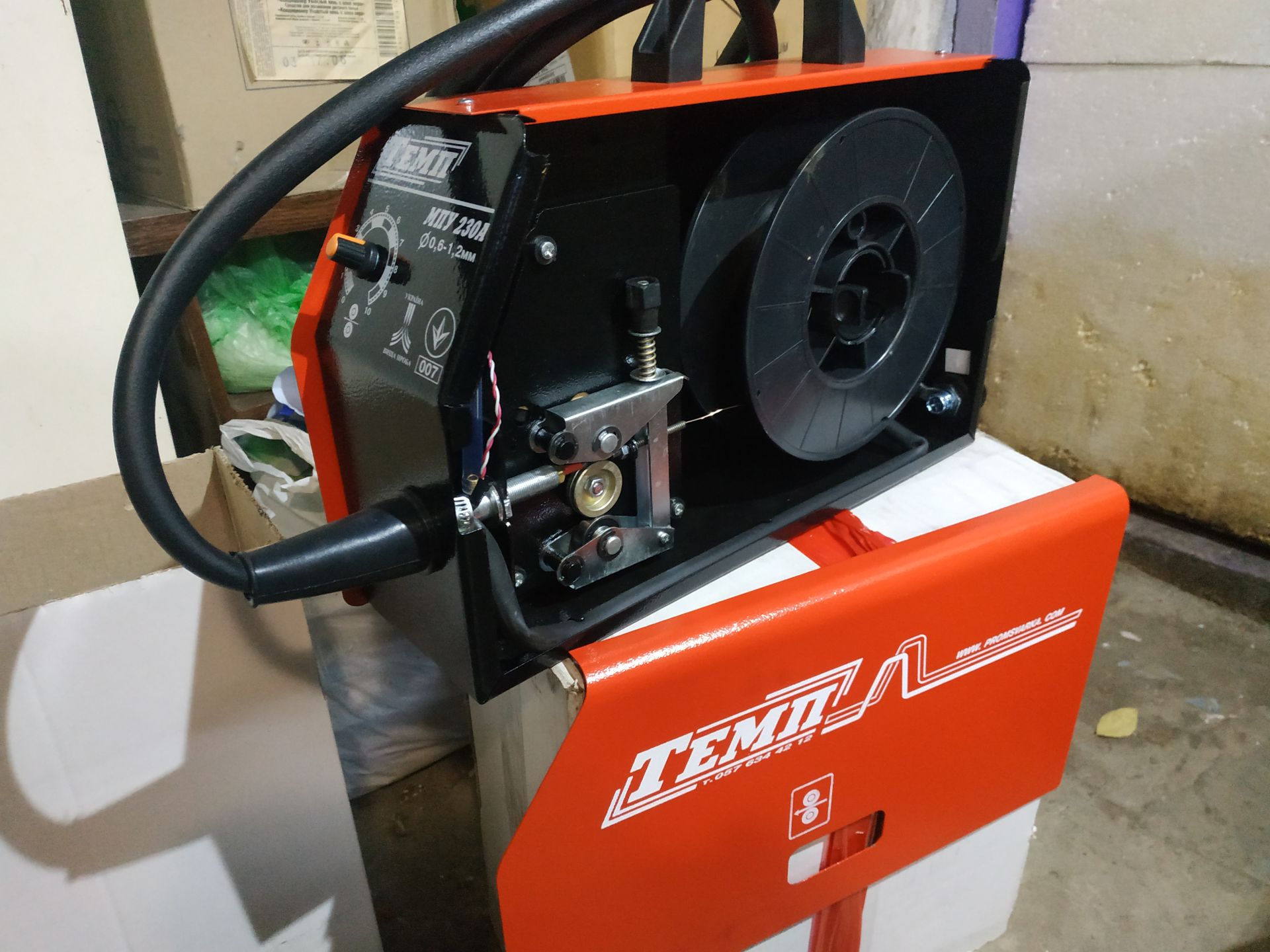

Для сварочных работ приобрёл для своего сварочного инвертора механизм подачи проволоки. Варить электродом не вариант. Теперь нужен углекислотный баллон, может у кого-то есть на продажу????
