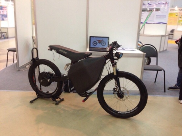

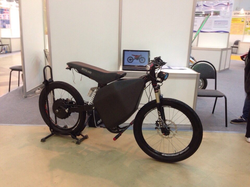

Вот такое есть еще в РФ
IMG_0395.JPG [ 156.37 КБ | Переглядів: 10303 ]
 Заголовок повідомлення: Re: Байк
#6118Повідомлення 20 груд 2014, 01:04
Звідки: Киев, Харьковский р-н
a_mel писав(ла):
без крыльев..... вердикт - не полетит. Или кататься по парку 20км/ч.
