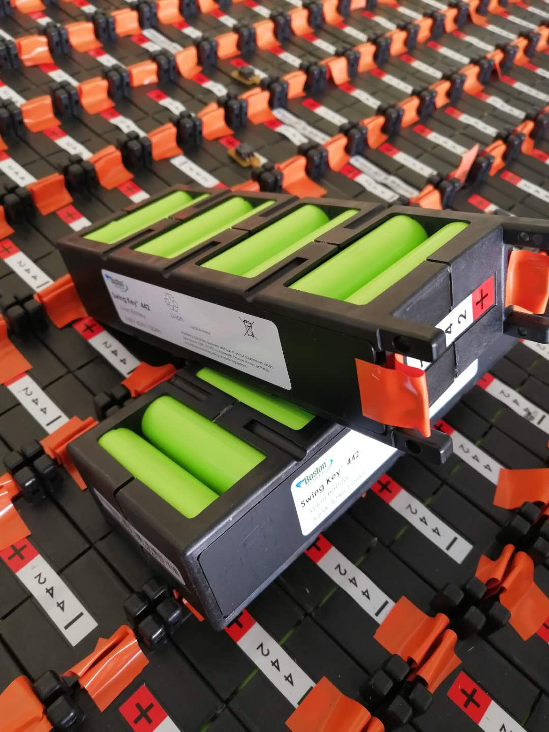

Shpachenko2020 писав(ла):
И ещё правильно ли я понимаю , если установить систему PAS ,можно ручку газа не устанавливать ??
Можна і не встановлювати і весь час крутити педалі :D Саме так і працюють європейські евели. У нас же PAS вішають на гвоздик в гараже і цепляють ручку газа з контролером.
На фото зборка з бостонів 42Ач, якщо різонути то вийде 21Ач,7,4В в томуж таки корпусі. Клеми на виході з отвором з різьбою під болт. Для тих кому лінь паяти.

IoN1 писав(ла):
Где такие ящики взять ???

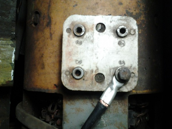

#96538Повідомлення 07 січ 2020, 09:05
Звідки: Очаков
Дякував (ла) 2 Подякували 20
Мій електротранспорт: Китайское, самое дешёвое, Моноколесо. ГАЗ-21 гибрид (бенз,газ,электро)
Хочу електротранспорт: Тесла Кибер Трак
Нужна помощь. Незнаю какой контактор нужен и как его присоеденять к ДС 6,3. На нём 4 контакта к1, к2, с1, с2.
20200102_113121.jpg [ 210.67 КБ | Переглядів: 8510 ]
 Заголовок повідомлення: Re: Помощь новичку ! Всех с Новым Годом )
#96541Повідомлення 07 січ 2020, 09:34
Нужно вызвонить катушки статора и ротора.если ни чего не переделывалось, нужно перемычку ставить по диагонали а остальные два коньакта на батарею через контактор.
