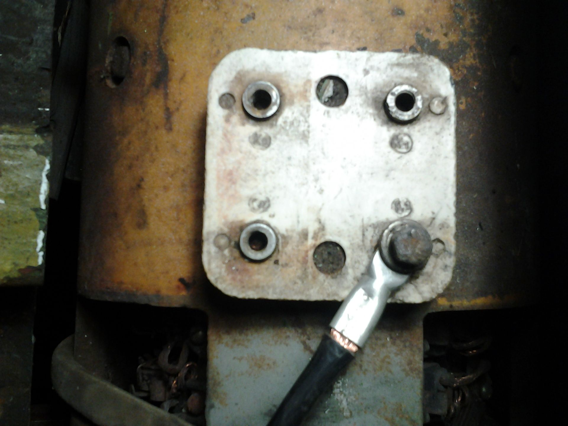

Нужна помощь. Незнаю какой контактор нужен и как его присоеденять к ДС 6,3. На нём 4 контакта к1, к2, с1, с2.
20200102_113121.jpg [ 210.67 КБ | Переглядів: 8528 ]
 Заголовок повідомлення: Re: Помощь новичку ! Всех с Новым Годом )
#96541Повідомлення 07 січ 2020, 09:34
Нужно вызвонить катушки статора и ротора.если ни чего не переделывалось, нужно перемычку ставить по диагонали а остальные два коньакта на батарею через контактор.
